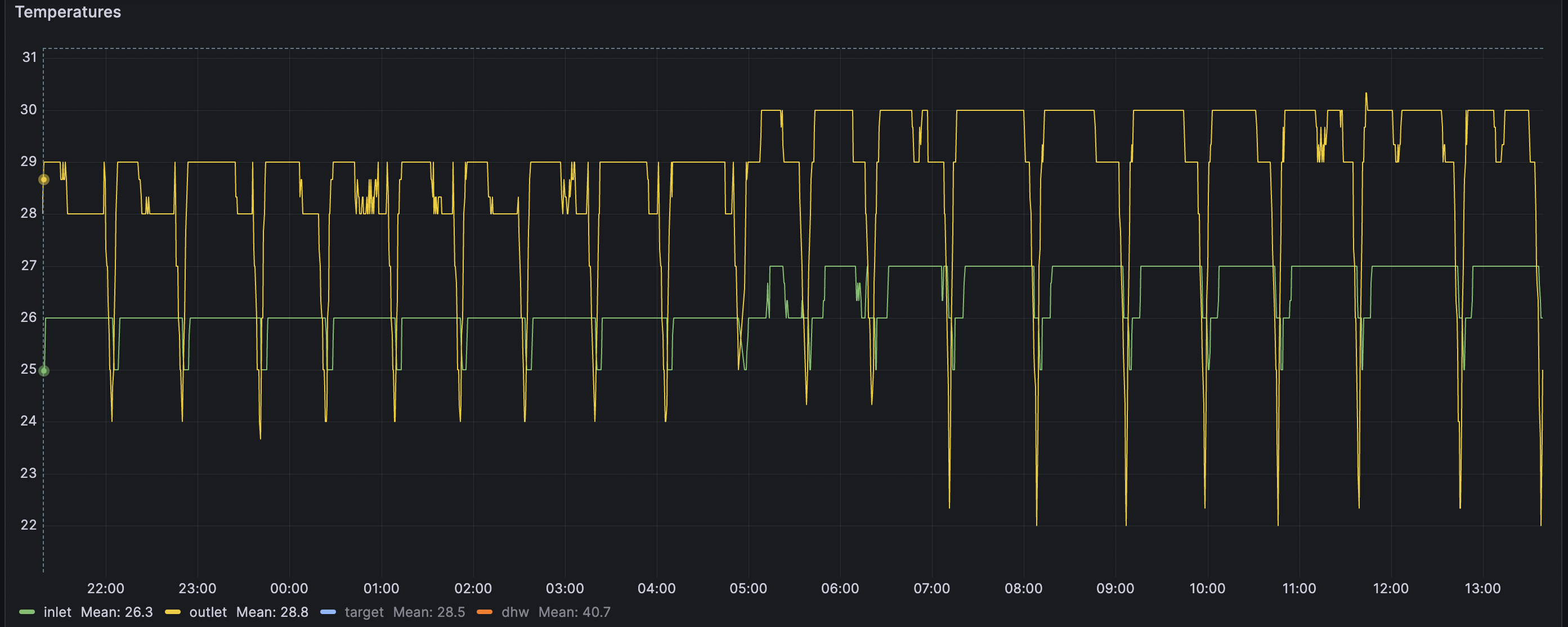

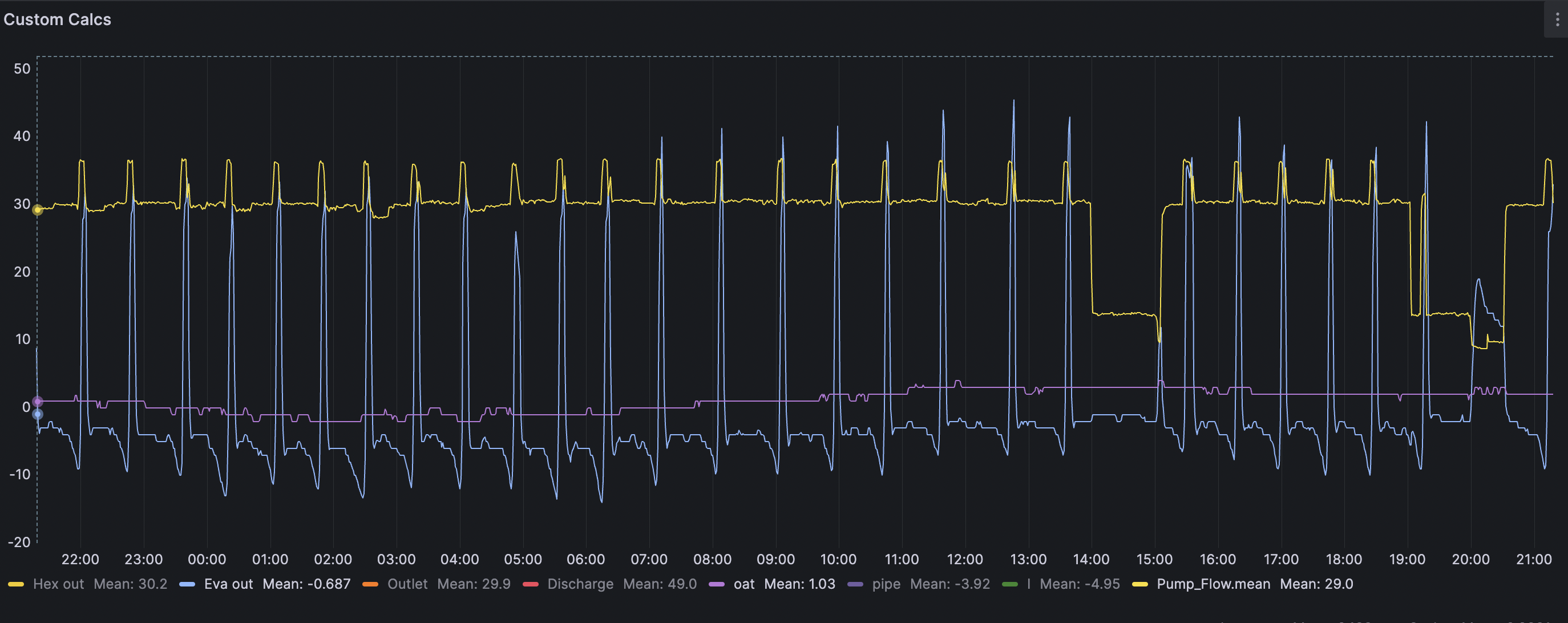

oh mann, endlich mal kann ich mein monitoring für was verwenden, juhu ;)
keine puffer, LWP fährt direkt in 2 FBH FBH [Fußbodenheizung] kreise. wie gesagt schleißig verlegt (verlegeabstand, riesige kalte löcher wo halt nix liegt, gäste WC is ein kreis und 70m2 wohnbereich genauso, etc), ich habs nach kräften selber abgeglichen so dass der boden überall halbwegs gleich warm ist
VL/RL, 29° und nachtabsenkung von 10 bis 5 auf 28

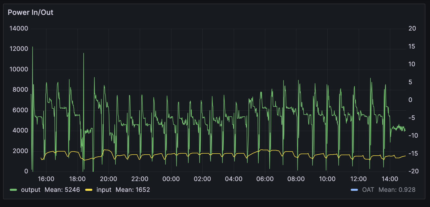

2025/20250108831813.png
eva out, oat (AT), pump flow
2025/20250108112479.png
kompressor läuft so um die 50 hz im dauerbetrieb, ist also deutlich unterm max von 80 (was ich bis jetzt gesehen habe). das wetter in linz ist halt auch schrecklich für eine LWP LWP [Luftwärmepumpe], rund um neujahr hatten wir -6/-2 bei dichtem nebel, wusste nicht dass das meterologisch möglich ist

tksr schrieb: VL/RL, 29° und nachtabsenkung von 10 bis 5 auf 28
Die 1 Kelvin Sprünge VL VL [Vorlauf]/RL sind komisch, arbeitest du mit einer alten Version von Heisahmon? Ab der Version 3.2.3 sollte 1/4 K Temperatursprünge angezeigt werden (die dazugehörigen Register dazu waren mein Beitrag zu Heishamon;).

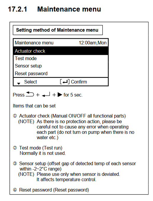

tksr schrieb: kompressor läuft so um die 50 hz im dauerbetrieb, ist also deutlich unterm max von 80 (was ich bis jetzt gesehen habe).
Jetzt kannst ja probieren den Außentemperatursensor um -2K zu verschieben, damit sollte die Leistungsbegrenzung früher fallen. Wobei ich eher mit den nachfolgenden Punkten (Volumenstrom, Vorlauftemperatur, Außentemperaturgeführt) anfangen würde.

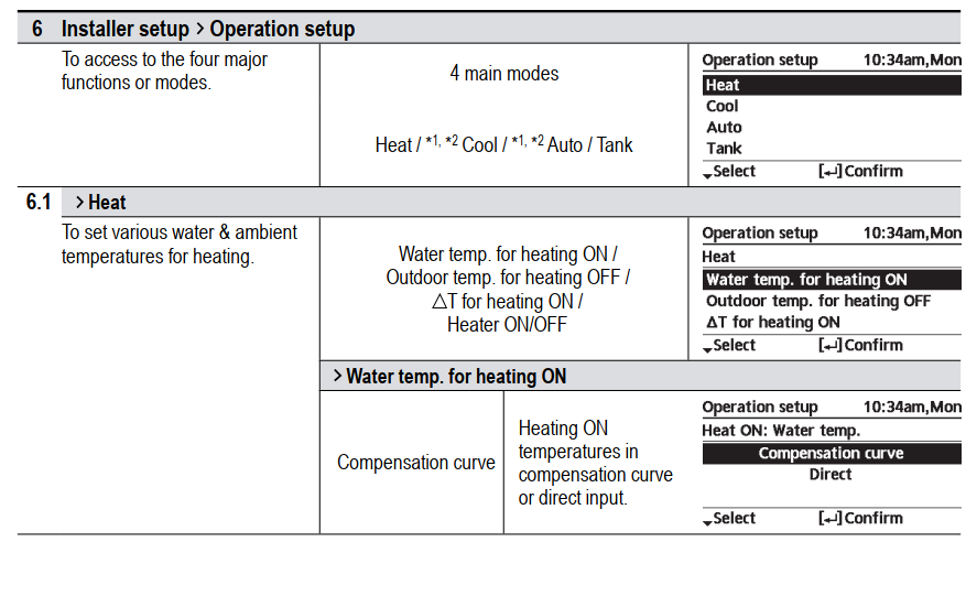

2025/20250108100394.png

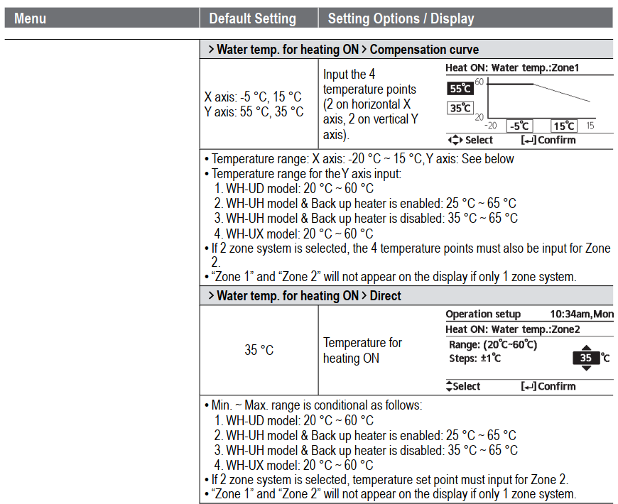

Aber ansonsten gibt es auch noch ein paar Punkte. Vermutlich betreibst du die WP WP [Wärmepumpe] mit konstantem Volumenstrom. Abgetaut wird mit 35 L/min, Normbetrieb ist bei 30 l/min. Ist meiner Meinung viel zu hoch, die Umwälpumpe läuft bei dir im Normbetrieb fast am Limit und hierbei ist der Stromverbrauch der UWP recht hoch. Geh zumindest auf 25 l/min runter und erhöhe die Vorlauftemperatur, bringt eine bessere AZ.
Mit einem PH und viel Heizfläche funktioniert der Betrieb mit konstanter VL VL [Vorlauf]-Temperatur, mit einem Haus aus 2000 und schlecht ausgelegter FBH FBH [Fußbodenheizung] eher nicht. Hier müssen wir die WP WP [Wärmepumpe] Außentemperaturgeführt betreiben.
Ist jetzt ein bisserl eine Spielerei, aber auf jeden Fall muss mit fallender Außentemperatur die Vorlauftemperatur angehoben werden. Geht über die Compensation curve im Installer Setup.
2025/20250108555643.png
2025/2025010812234.png
Und wenn das Haus nicht ausreichend warm ist, ist eine Nachabsenkung auch nicht gerade von Vorteil.

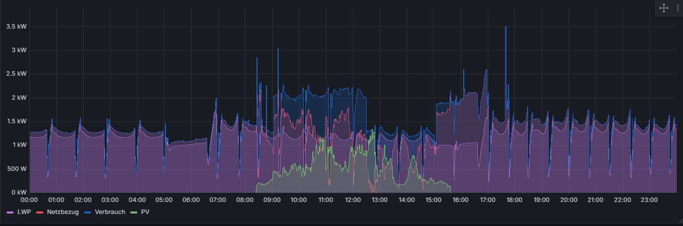

Zum Vergleich meine LWP LWP [Luftwärmepumpe] (Stromverbrauch gemessen)
2025/20250109993895.png
Wärme und Strom (nicht gemessen, wie auch immer die Steuerung das ermittelt)
2025/20250109153479.png
Den peak zwischen 12 und 14 Uhr kann ich nicht nachvollziehen, das geben die gemessenen Daten nicht her.
Was schon komisch ausschaut für mich bei dir: deine Graphen springen wie wild herum, regelmäßig von 7,5kw auf 4,5kw usw.
9.1.2025  (#10)
thohem schrieb: Was schon komisch ausschaut für mich bei dir: deine Graphen springen wie wild herum, regelmäßig von 7,5kw auf 4,5kw usw.
Das ist bei der J-Serie nicht ungewöhnlich, wenn der Verdichter startet, tut er dies mit höherer Leistung für einige Minuten, bei der 9er dürfte dieses Verhalten besonders stark ausgeprägt sein. Mit Heishamon, den Rules und den Silentmode kann man das aber einschränken. Bei den späteren Serien fährt die WP WP [Wärmepumpe] langsam hoch.
