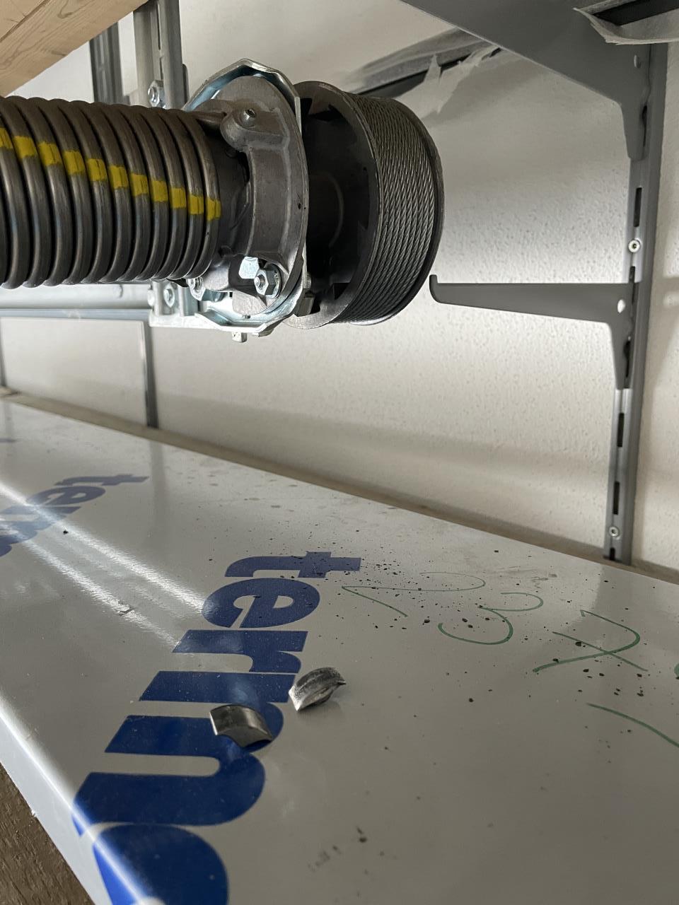

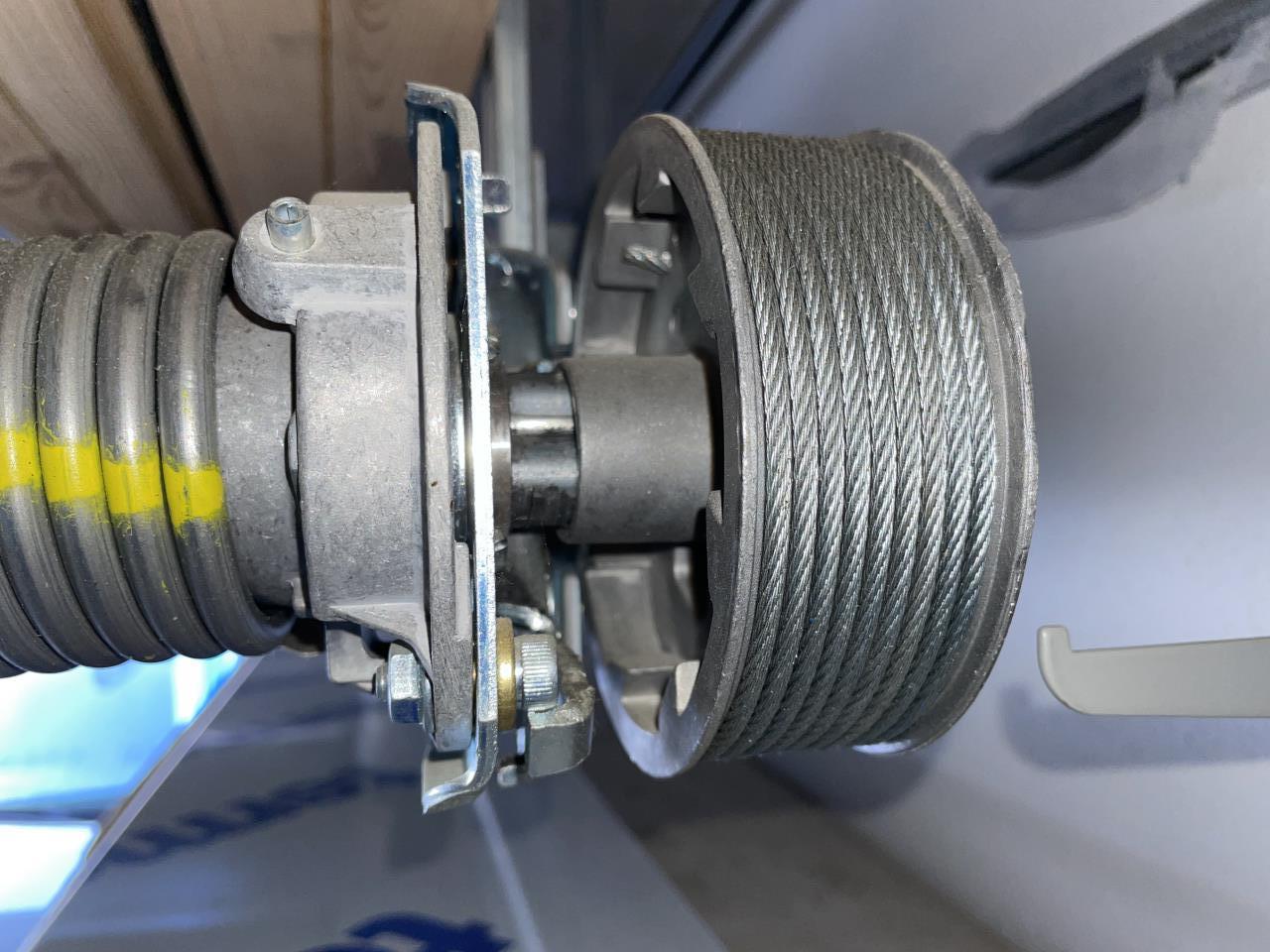

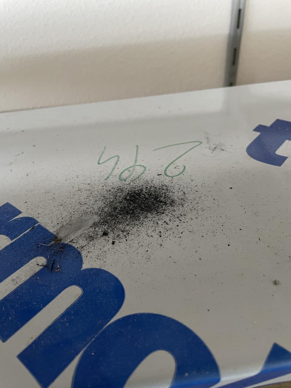

Hallo Zusammen,
letztens habe ich bei meinem Hörmann Garagen Sektionaltor lose Teile im Bereich einer Seilrolle entdeckt. Das Tor funktioniert noch, jedoch bin ich mir nicht sicher wie lange.
Habt ihr eine Ahnung welche Teile sich da gelöst haben? Wohin gehören diese Teile und welche Teile sollte ich tauschen?
2025/20250107476393.jpg
Danke für eure Hilfe!

Also die Zähne die da liegen sehen aus wie von einer Federbruchsicherung. Kann aber täuschen. Alle Federn intakt? Lässt sich das Tor im ausgekuppeltem Zustand einigermaßen leicht mit den Händen auf und zu machen?
Die Einbausituation des Tors check ich irgendwie auch nicht ganz. Kanns mir anhand der Fotos nicht wirklich vorstellen......vielleicht hast noch ein paar mehr Fotos.

Es ist der Adapterring für die Federbruchsicherung die sich da zerlegt haben. Ich tausche die Federbruchsicherung dann ist das Problem lt. Fachfirma gelöst.
