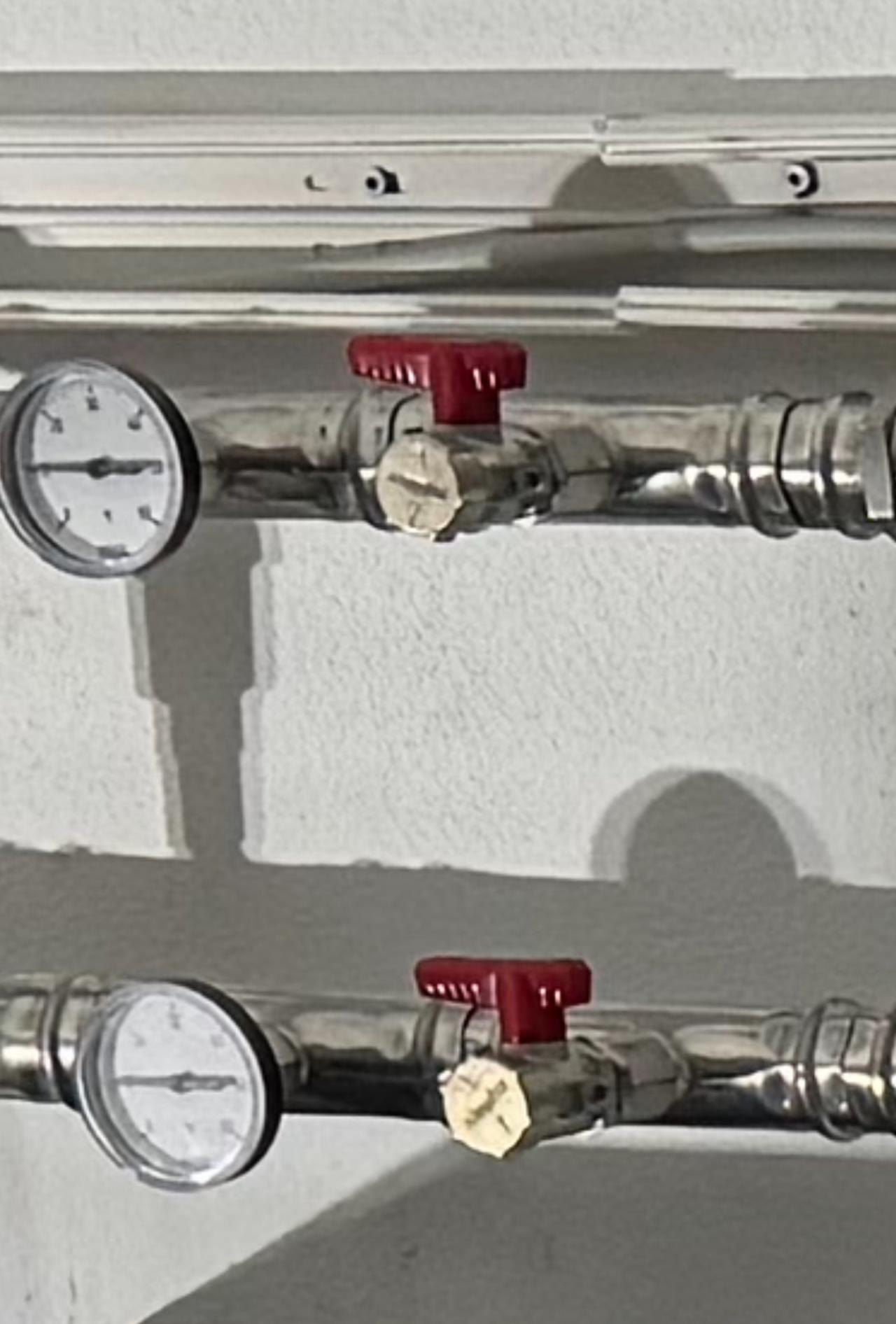

ich möchte bei meinem Wasserkreis die vom Heizungsbauer eingesetzten Thermometer gerne gegen welche ersetzten die man genauer ablesen kann.
Hättet ihr da eine Empfehlung?
Egal ob analog oder digital. Lokales Ablesen + Kompatibilität mit den vorhandenen Hülsen (siehe Foto)
danke!

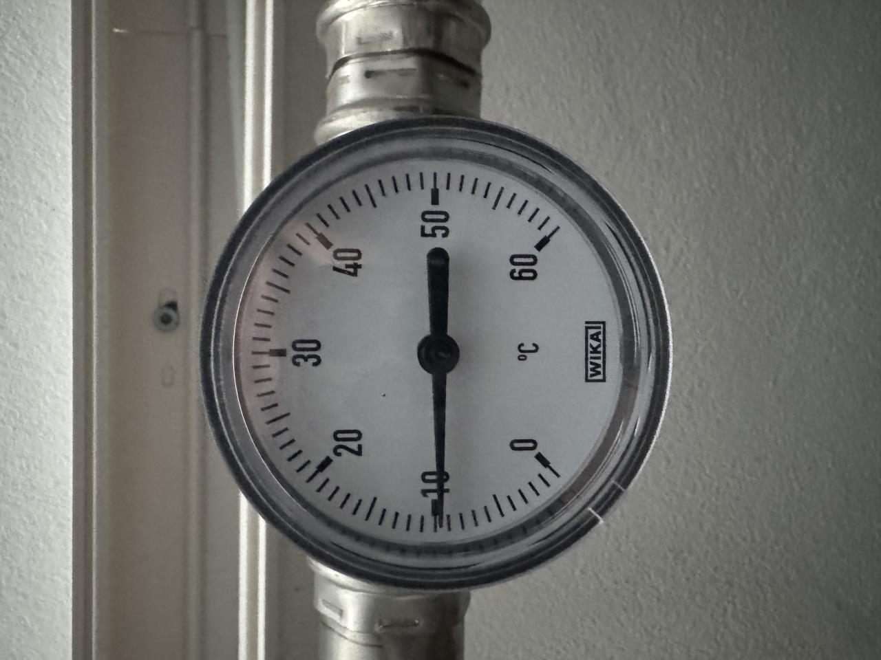

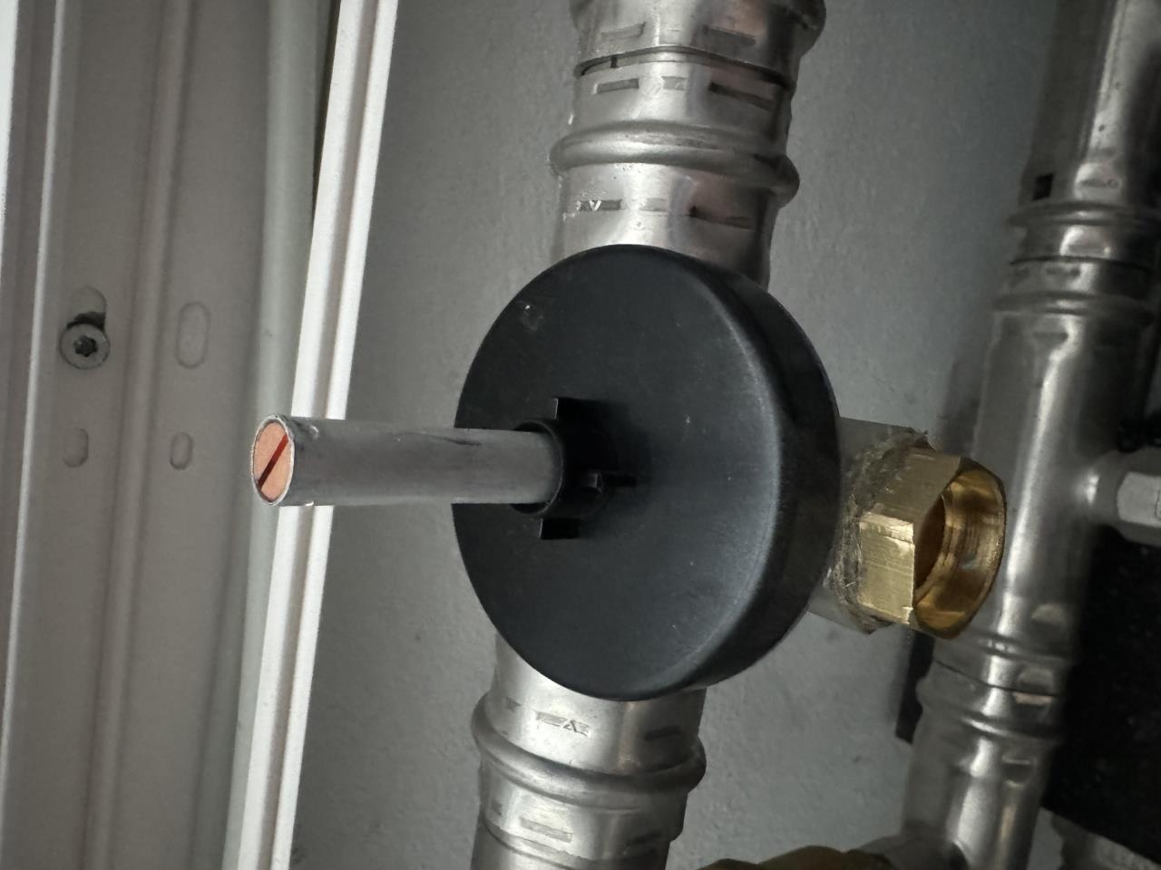

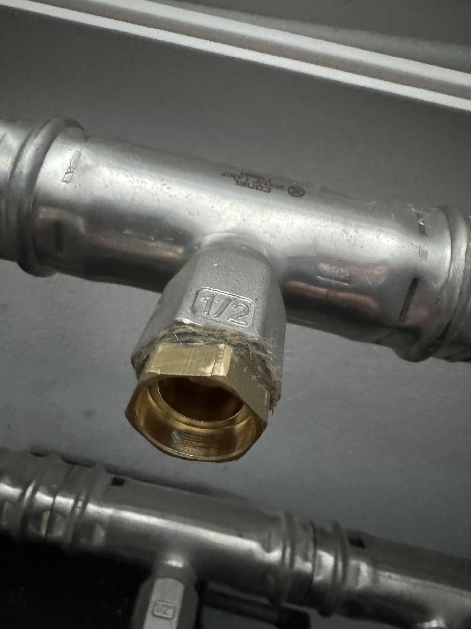

ich habe nochmal bessere Fotos gemacht.
Aktuell verbaut sind WIKA Thermometer von 0 bis 60 Grad.
Diese sind einfach eingesteckt (Foto).
Ich würde die gerne tauschen gegen analoge mit wesentlich kleinerer Skala (0-10 grad?) oder digitale mit Anzeige.
Hat jemand einen Tip?

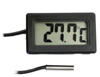

2025/20250103202214.jpg
die kosten max n paar euro

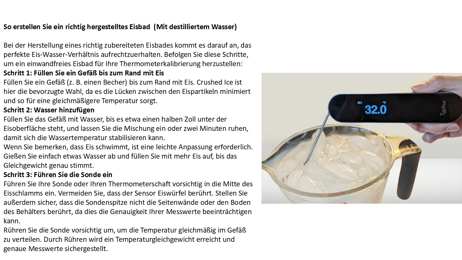

Die zeigen die Temperatur auf 1/100 Grad Celisus an, ob diese auch so genau messen, wird man schwer überprüfen können, ausser man hat zufällig ein geeichtes Fluke 1502A mit einem Neupreis von ca. 5000-6000€ bei der Hand. Ein Eiswasser-Test sagt aber auch ein wenig über die Messgenauigkeit aus.
Als Messfühler braucht man unbedingt PT100 4-Wire der Sensor-Klasse A. Und die Leitungen müssen sehr gut, inklusiver T-Stücke für die Tauchhülsen, thermisch isoliert sein.

6.2.2025  (#7)
gibt ja die verschiedensten ausführungen von billig bis teuer.
ich hab solche:
10x Mini Thermometer Digital Lcd Temperatur Anzeige Messer Termometer mit Fühler
https://www.ebay.de/itm/395702227500?_skw=thermomether+f%C3%BChler&itmmeta=01JKDXNS44SMS3W5PXJFQR8QX8&hash=item5c21b0d22c:g:m0gAAOSwHBtm6-hI&itmprp=enc%3AAQAJAAAA0HoV3kP08IDx%2BKZ9MfhVJKlHLmoBxw%2BAvzC1VdQTmJCs7BxlD6yrZ48%2BqqhvIKigd1J2G2S2x%2B%2Fw1Xbivoreafkky1QhwLQF9nQJJFkWuWC5mfs30wFMCI4FBYASe2NAlOsap9iJOlWBn%2Fp%2BFxuF266wDC%2BcQRuSZgX%2BhYYqreFPPkDvY98WCSUY%2BxNIgv%2FX8Vftx6J%2B4J0rGPP8Q0i6exziVobZXXWtfJKoXpCjQpTcIsHEkVo%2B9lJlRud0HQeOhIMslYvH7RbYA8FCwT%2BTmro%3D%7Ctkp%3ABk9SR7yT172bZQ
meist sind die angebote mit lieferung aus DE teurer und aus CN billiger.
und obacht: die streuen ganz schön.
gibt auch bessere geräte, auch viel teurere.
wenn man die nicht dauerhaft brauch, hab ich eben die besten ergebnisse mit einfachem fiberthermometer gemacht.
anlegen, draufdrücken, piep. aber manche melden dann halt "untertemperatur" "patient fast tot".
