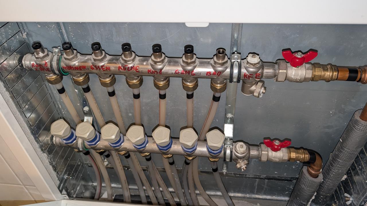

frage an die Profis hier, nachdem mein Installateur nicht näher drauf eingehen wollte.
Ist es möglich hier Durchflussmesser nachzurüsten? Wie groß ist der Aufwand. Kann man die Gläschen einfach eindrehen oder muss man dafür gröberen
2025/20250101997723.jpg
Aufwand betreiben inkl. Wasser ablassen usw.
Problem: ich habe zwar überall relativ warm und die neue sole WP WP [Wärmepumpe] läuft gut und effizient, aber ich täte mir leichter wenn ich sehen würde wieviel Durchfluss pro Kreis vorhanden ist. Denn es sind nicht alle Räume gleich warm und ich bin da ein Perfektionist wenns um so Sachen geht. Derzeit verhelfe ich mir mit einem infrarot Thermometer und messe die FB Oberfläche wenn ich was verändere bzw. Vor- und Rücklauf Spreizung des jeweiligen Kreises.

Ehrlich, kauf dir nen neuen Verteilerbalken, ist einfacher, alle Verschraubungen auf nach dem du abgesperrt hast. Da läuft nur der Balken leer. Den neuen kannst Dan einfach wieder entlüften.

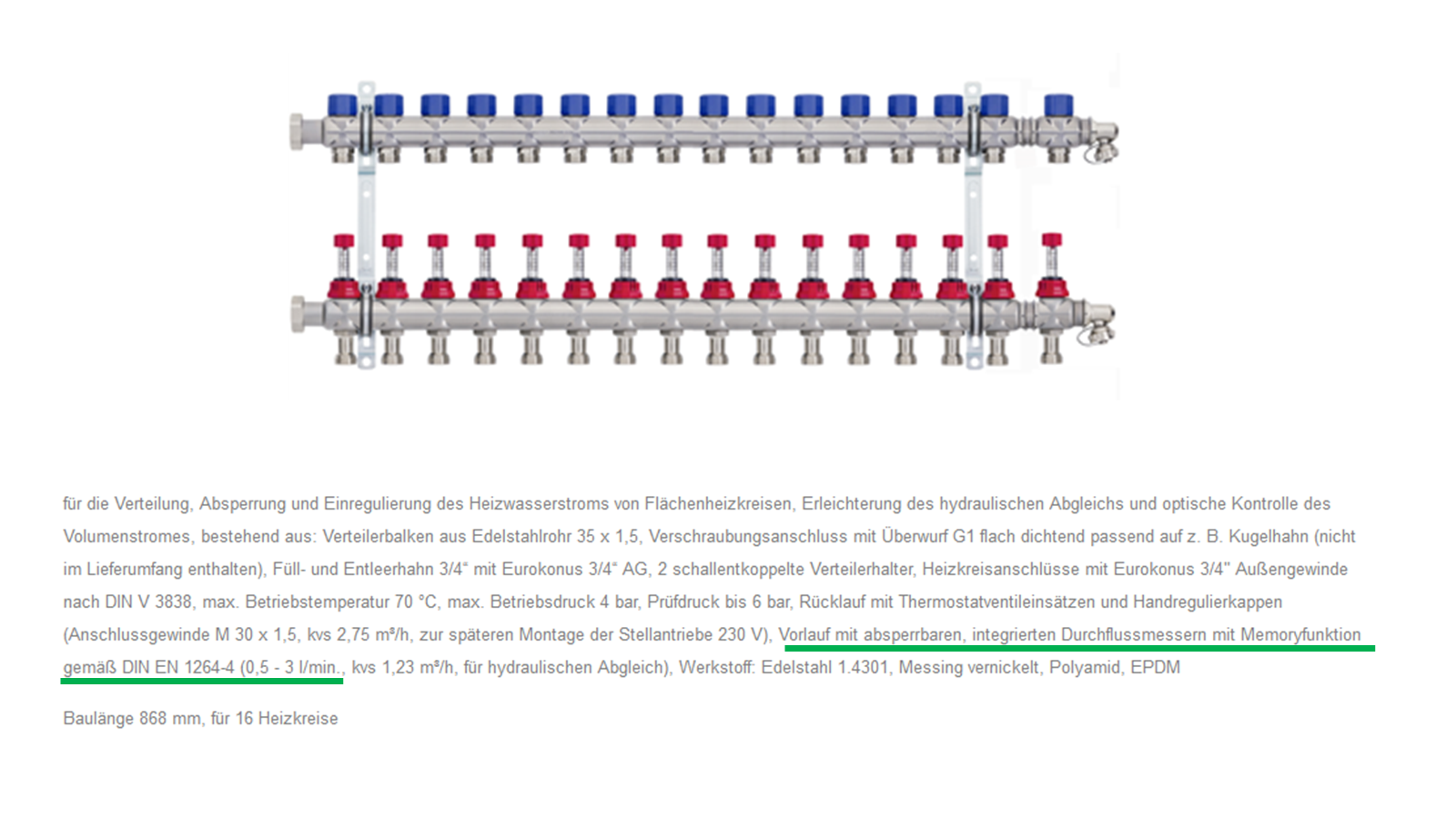

Durchflussmesser gibt es sehr viele. Wenn alles passt, geht das locker in einer Stunde.

Wenn man keine Absperrer an VL VL [Vorlauf] und RL RL [Rücklauf] hat kann man nicht einfach die Durchflussmesser abschrauben oder? (zb zum Wechseln oder Reinigen?)

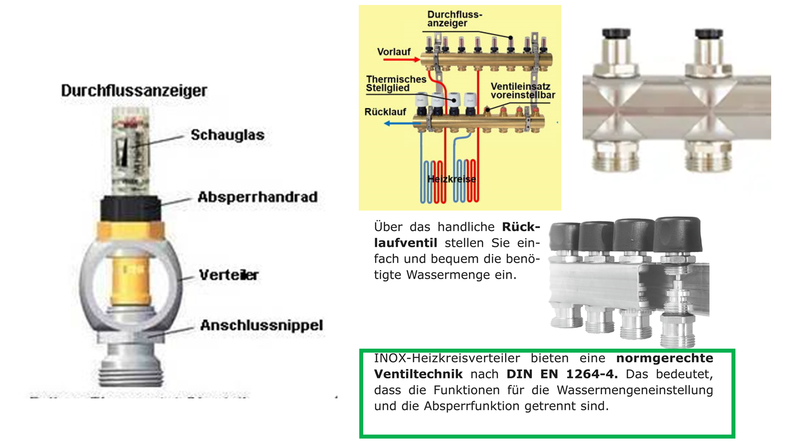

Ja, das ist eine Frage, auf die ich keine 100% Antwort geben kann. Es gibt für die FBH FBH [Fußbodenheizung]-Balkenverteiler auch DIN-Normen. Ich schätze zu 95%, dass deine beiden Balkenverteiler auch dieser Norm entspricht.
2025/20250103778797.png
So ein technischer Hinweis bei einem Blalkenverteiler ist sehr viel wert.
2025/20250103617255.png

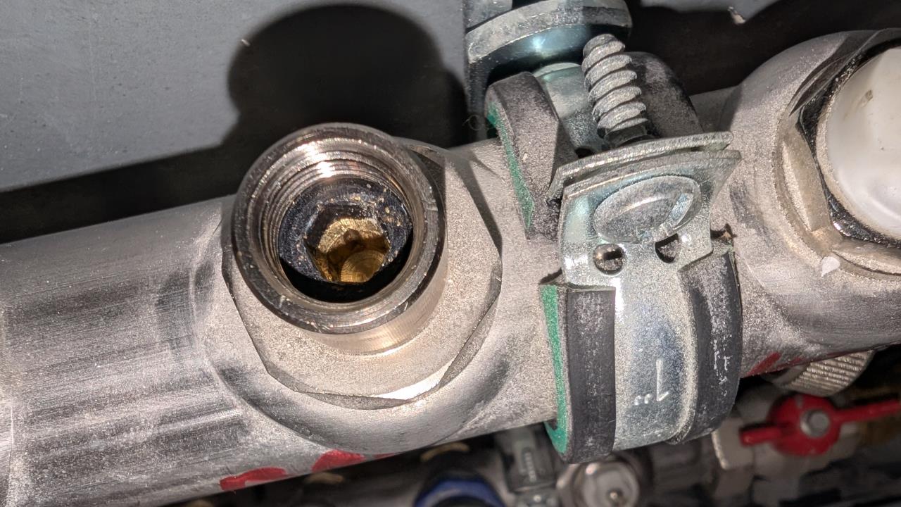

titan schrieb: scheint mir dann dich aufwändiger zu sein als die Teile jeweils hineinzuschrauben.
Naja nicht unbedingt.
Bei deinem Verteiler werden die Volumenstromanzeiger mit Ober und Unterteil gegengeschraubt, das heißt du musst eh alle Verschraubungen lösen.
Für die Anzeiger musst du aber wissen für welchen du dir Zeile benötigst.
