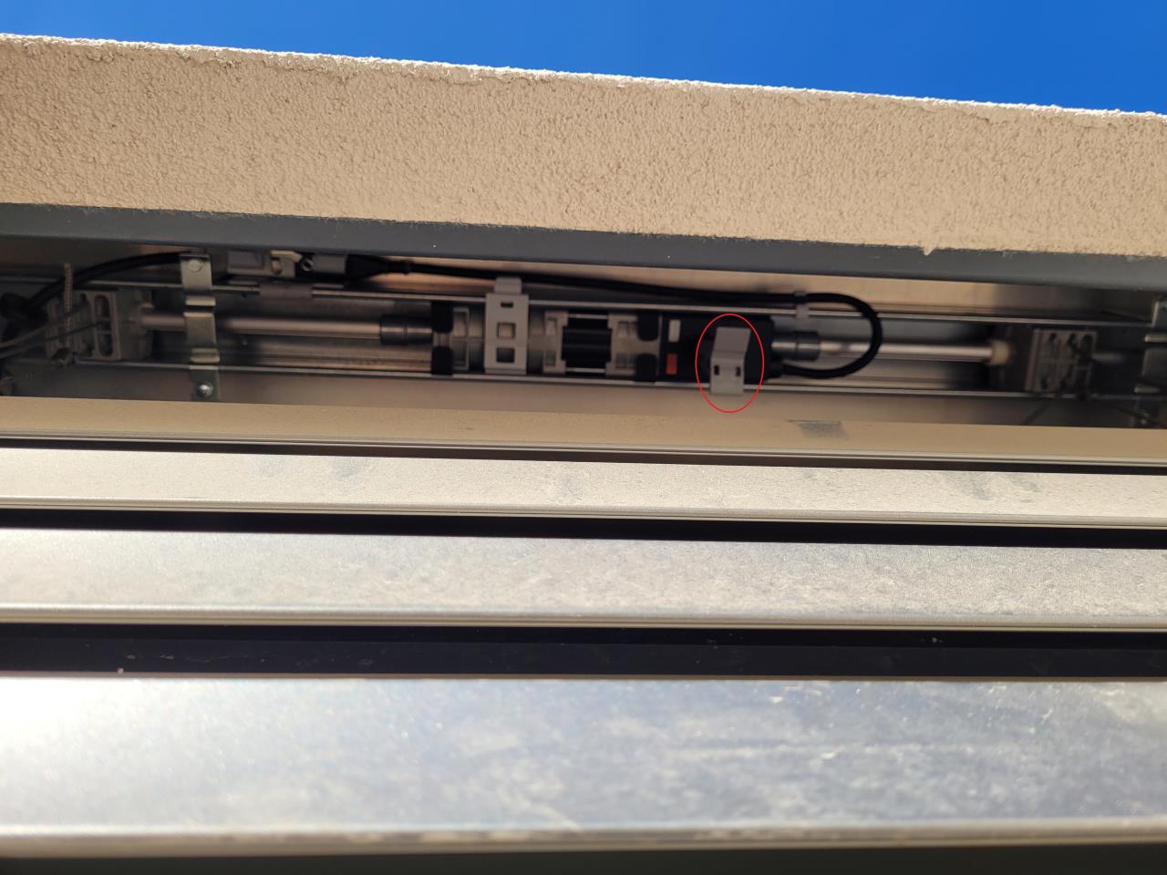

Wir haben überall Schlotterer Retrolux Lamellen, manchmal wollen die nicht fahren. Mir wurde dann von einem Bekannten gesagt, ich soll einfach auf das "Zapferl" mit einem Stock drücken. Siehe Bild roter Kreis.
2024/20241230973000.jpg
Kann mir jemand sagen für was das "Zapferl" ist? Hat das was mit den Endpunkten zu tun?

Den eingekreisten Teil kenne ich nicht. Die Endlageneinstellung ist das jedenfalls nicht. Die Endlagen werden mit dem weissen und orangen Knopf eingestellt, die genaue Sequenz zum Einstellen findet man in der Beschreibung des Antriebes.

Ist das "Zapferl" eine Halteklammer, oder betätigt das Teil irgend etwas? Und was sagt die Anleitung zu dem Antrieb? Wenn das ein Betätigungselement ist, muss doch dokumentiert sein, wozu es gut ist!
Das ist ein Elero Antrieb, die genaue Type muss dir der Lieferant sagen. Bei mir war die Anleitung mit Kabelbinder am Motor festgemacht, die gibt es aber auch im Netz!

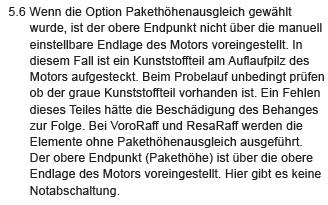

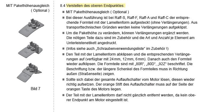

Aber ich bin fündig geworden, dieses Zapferl nennt sich der Auslaufpilz und das was dort raufgesteckt wird nennt sich Pakethöhenausgleich. Ist für das verstellen des oberen Endpunktes.

Meine Vermutung: Das "Zapferl" = Auflaufpilz schaltet den Motor ab, wenn der hochfahrende Raffstore ganz oben ist und die oberste Lamelle gegen diesen drückt. Deshalb wird bei dieser Option die obere Endlage nicht eingestellt. Ich vermute, dass der Schalter hinter dem Auflaufpilz klemmt, du kannst den Raffstore dann zwar runter, aber nicht wieder rauffahren. Wenn du nun mit einem Stock vielleicht etwas weniger sanft auf den Auflaufpilz drückst, könnte sich der verklemmte Schalter wieder lösen.
Um diese Theorie zu erhärten, könntest du bei einem funktionierenden Radfstore während der Auffahrt mal mit dem Stock den Auflaufpilz drücken - die Auffahrt müsste dann gestoppt werden.

Mittlerweile hatte ich einen der Männer bei mir, der uns die Fenster eingebaut hat, der hat mir erklärt, dass diese Auslaufpilze als Schutz sind, damit der Raffstore nicht weiter in den Raffstorekasten rauffahren kann. Da bekommen sie von Schlotterer genaue Pläne wohin und wie hoch diese Pilze sein sollen.
In Wirklichkeit sagt er, sind die aber komplett unnötig, weil ich kann die Pilze auch weglassen und den Endpunkt einfach richtig einstellen. Haben wir bei diesem einen Raffstore dann auch gemacht, seitdem funktioniert dieser wieder.

Interessant das hier zu lesen da ich gerade die selbe Frage stellen wollte. Ich habe hier das selbe Problem mit diesen oberen Endschalter. Ich habe festgestellt das man diesen gar nicht unbedingt drücken muss sondern schon ein seitliches ankommen reicht aus. Es scheint so als ob der Schalter in der gedrückten position hängen bleibt und daher der Raffstore glaubt das er schon ganz oben ist und daher nicht mehr fährt.

Grundsätzlich mal zur Erklärung, wenn man dieses Zapferl hat, wird der Endpunkt (oder ist es der Startpunkt wenn der Raff oben ist?) nicht mehr manuell eingestellt. Da der Raff irgendwann mal beim Rauffahren auf dieses Zapferl drückt, weiß der Motor dann, ok ich darf nicht mehr weiterfahren.
Runterfahren tut der Raff dannn auch noch, aber wenn dieses Zapferl hängen/stecken bleibt, dann glaubt der Motor der Raff ist immer noch oben und fährt dann nicht mehr rauf.
Nach mehreren Telefonaten mit meinen Fensterverkäufer bin ich irgendwann mal bei einem kompetenten Techniker gelandet. Der Verkäufer meinte nämlich, ich wäre der erste, bei dem ein Raffstore nach dem anderen nicht mehr funktioniert. Der Techniker hat mir dann erklärt, dass sie jetzt schon draufgekommen sind, wenn diese Zapferl stecken/hängen bleiben, dann fährt der Raff nicht mehr. Und zwar ist dass deswegen, weil da irgendwo drinnen eine Feder ist, die stecken bleibt. Man kann etwas ausbauen (nein nicht nur das Zapferl runtergeben) und dann kann man da ein bisserl reinblasen. Sie vermuten, dass das entweder von Staub oder Feuchtigkeit kommt. Bei mir wird es sicher der Staub sein, weil wir haben noch kein Gras angebaut und der Großteil vom Garten wurde für den RGK RGK [Ringgrabenkollektor] aufgegraben.
Ich habe ihn dann gefragt, was ist wenn man das Zapferl komplett ausbaut und den Endpunkt (oder Startpunkt?) oben einfach manuell einstellt. Ja das könnte man auch machen, aber der Raff wird über die Jahre hinweg ein paar Zentimeter herunterrutschen und dann muss ich den Punkt wieder neu einstellen. Für das wurden eigentlich diese Zapferl gemacht, damit man sich das manuelle einstellen erspart.
