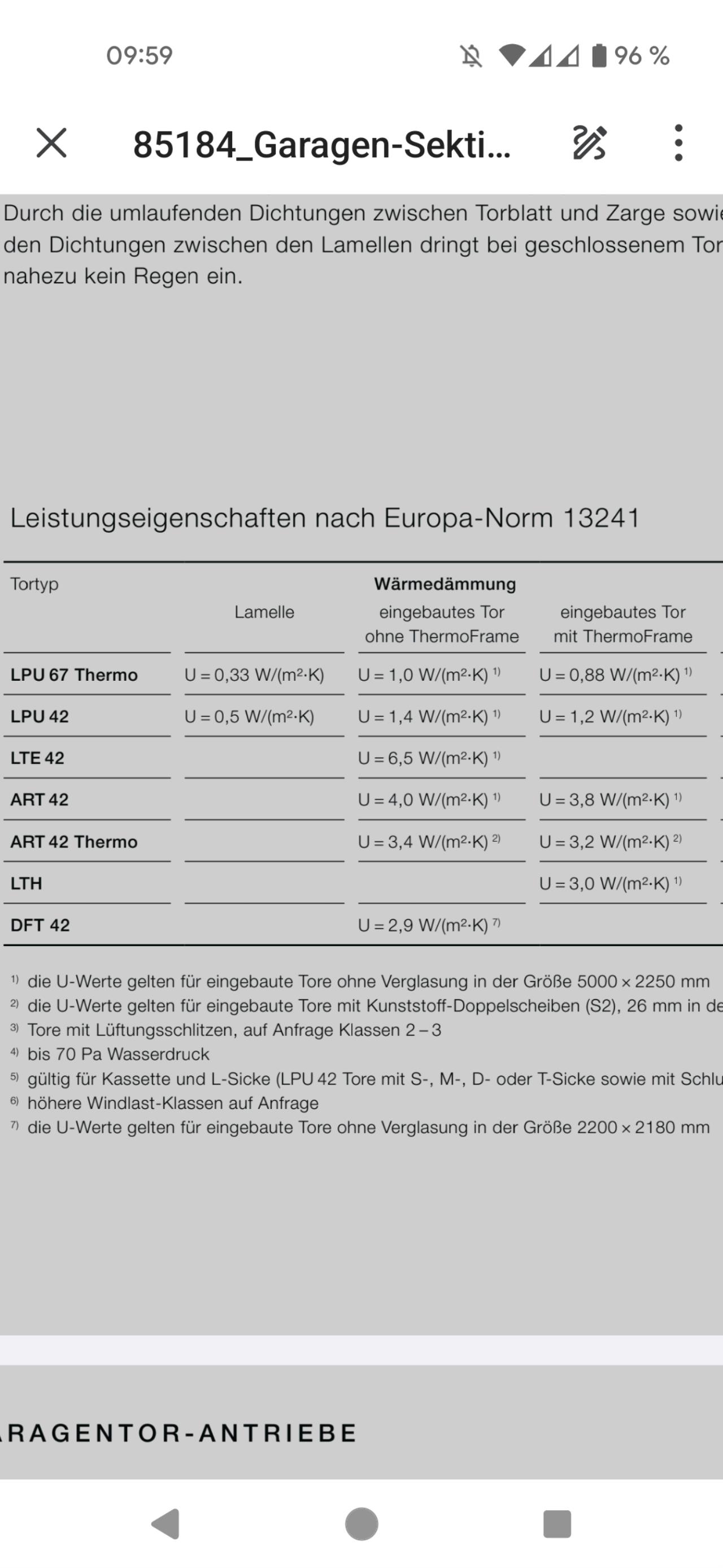

3.1.2025  (#15)
2025/20250103727793.png
Meiner Meinung nach sind die 1,4 schon im verbauten Zustand. Die einzelne Lamelle liegt bei 0,5
3.1.2025  (#16)
Stimmt, die 1,4 tragen den Fugen zwischen den Lamellen schon Rechnung. Bleibt der nicht luftdichte Abschluss rundherum. Selbst der ThermoFrame wird das nur mäßig entschärfen können.
