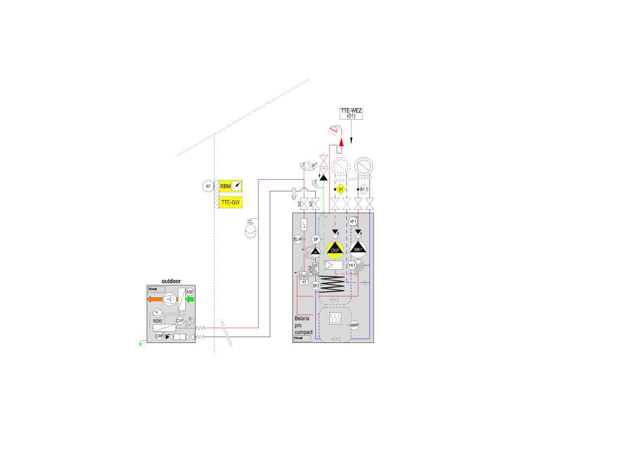

3.1.2025  (#17)
2025/20250103439365.png
Wenn ich die Zeichnung hier richtig verstehe (ich bin nicht vom Fach), dann ist bei dieser Anlage ein Reihenpufferspeicher drin, der über ein Dreiwegeventil angesteuert wird, damit das Haus beim Abtauen nicht auskühlt.
Kann das jemand bestätigen?
3.1.2025  (#18)
Das ist ein Parallelpuffer.
Zweimal rein, zweimal raus, Pumpe Heizkreis. Heizungsbau für Faule Heizungsbauer
  •  Sunner
3.1.2025  (#19)
Der geht aber auch in Serie in den Rücklauf, oder nicht. Im WPF ist dann noch ein Ventil eingezeichnet. Wenn das schliesst, wird doch im Abtaumodus das Abkühlen der Heizkörper verhindert. Verstehe ich das richtig?
Oder macht das YK1?
https://www.hoval.de/medias/BPCP-010.pdf?context=bWFzdGVyfHJvb3R8Mjk0MzE2fGFwcGxpY2F0aW9uL3BkZnxhREpoTDJnMk9TOHhNREEyTnpjNU5qVTVNRFl5TWk5Q1VFTlFMVEF4TUM1d1pHWXw2OGY4YWVmZjgzOTM4NGNiNzkxZWVkMzIwZjE4NjA2ZGE1YjE5MWJmYzRlMmRiMjY2NmNlMmU1NWMzMWM4NmE1&attachment=true
3.1.2025  (#20)
Der schiebt halt einfach unten wieder rein.
Zu VL VL [Vorlauf] Wasser ist nicht dumm es läuft den Weg auch anders rum. So sparst eine Anschlusstutzen am Puffer.
  •  Sunner
3.1.2025  (#21)
Aber was ist nun der Nutzen dieses Speichers?
Ich nehme stark an, Hoval hat sich etwas gedacht dabei. Wenn der ineffizient wäre, wären ja die Werte schlechter.
