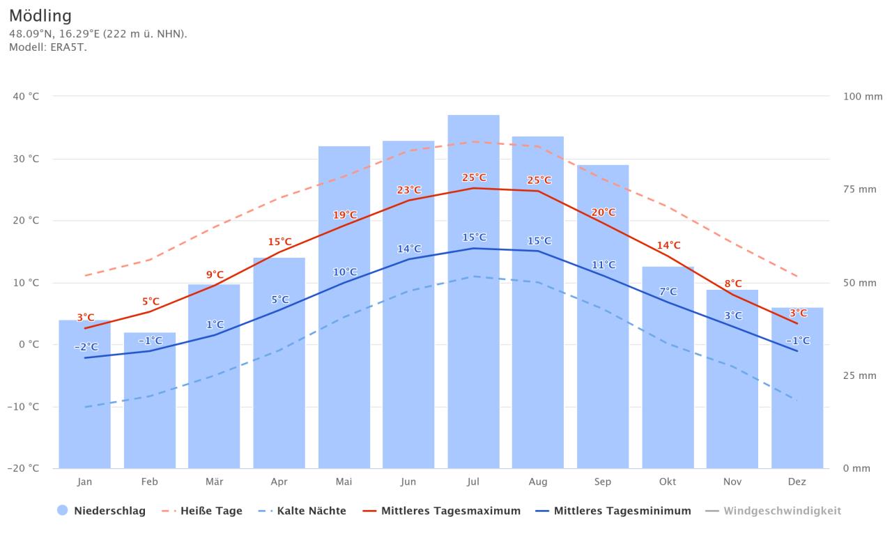

NAT: -12,4°C (laut Klimadiagramm wird diese Temp. fast nie erreicht)

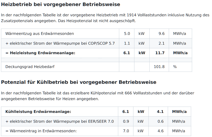

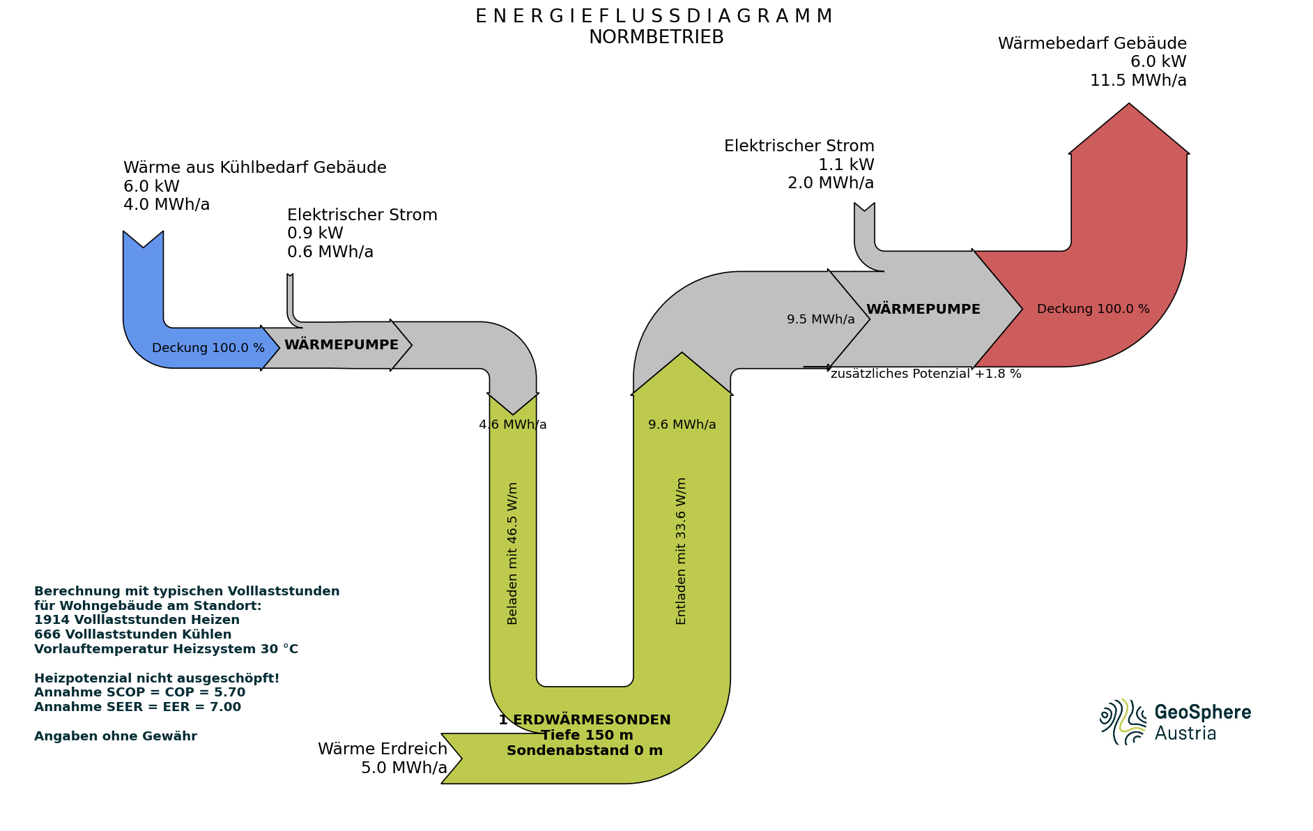

Nach Rücksprache mit einer Bohrfirma hat man mir nur für das alte Haus 3x80m Bohrungen geraten, basierend auf einer Annahme von 8kW Heizlast (war vor der Berechnung aus dem EA EA [Energieausweis]) + zusätzlich 4kW für das Warmwasser. Die Berechnung, welche ich nicht ganz verstanden habe, lautet 12000W * 0,8 (Faktor für Strom) * 1/40 = 240 Tiefenmeter mit Duplex-Sonde DA32.
Kennt ihr diese Berechnungsformel für die benötigten Tiefenmeter?
Nach dem was ich gelesen habe, dürfte das überdimensioniert sein.
Was meint ihr, wieviel Tiefenmeter wären sinnvoll für 175m² (bzw. ca. 245m² FBH inkl. WW)?

Über Geosphere Austria konnte ich in den letzten Stunden mehr über den Boden erfahren und einige Beispielberechnungen durchführen.
Dort wird eine Entzugsleistung für das Heizen von 33W/m und für das Kühlen von ~45W/m für eine 32mm Duplexsonde am Standort des Hauses angegeben.
(Bei einer Simplex-Sonde dürfte die Entzugsleistung um 20% geringer sein und man bräuchte um 20% mehr Bohrmeter.)
Die angegebenen Standardwerte für das Heizen sind 1914h/a und für das Kühlen 666h/a, Wärmeleitfähigkeit der Verpressung 2W/m/K; Vorlauftemp habe ich für die Berechnung auf 30°C gesetzt.
Als Heizleistung habe ich je 6kW für Heizen und Kühlen angegeben.
Laut der Berechnung würde ich mit einer 150m tiefen Bohrung auskommen:
2024/20241231399999.png
2024/2024123123459.png
Mit wieviel kW Heizleistung sollte ich rechnen um sicher zu gehen, dass ich ausreichend Energie für den Zubau (Annahme: 70m² netto und selber HWB-Wert wie das aktuelle Haus) und für Warmwasser habe?

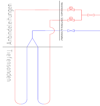

Sollten es zwei Bohrungen mit Simplex-Sonden werden, habe ich in einem anderen Forum gelesen, dass diese nur parallel angeschlossen werden sollten und nicht seriell.
Jetzt habe ich bei einem Bohrunternehmen folgendes Schema für den Anschluss von 2 Simplex-Sonden gesehen. Was meint ihr dazu?
2024/20241231376098.png
