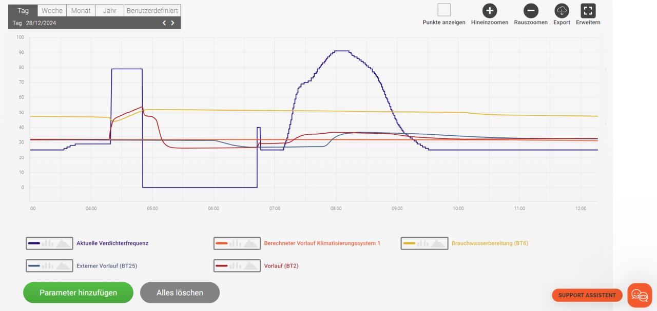

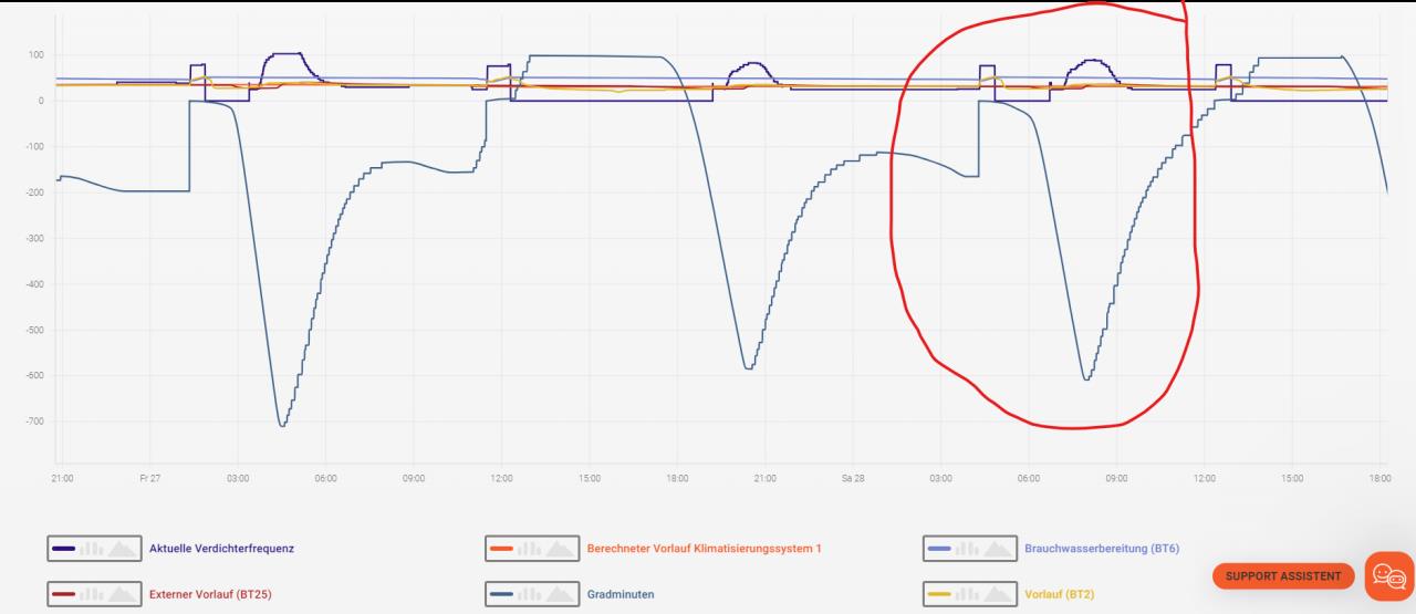

Danke für die Antwort. Ich denke nicht, weil die Gradminuten schlagartig genullt werden. Ich füge mal ein Diagramm ein. Was meint ihr? Ich denke das ist bewusstes SW-Verhalten.

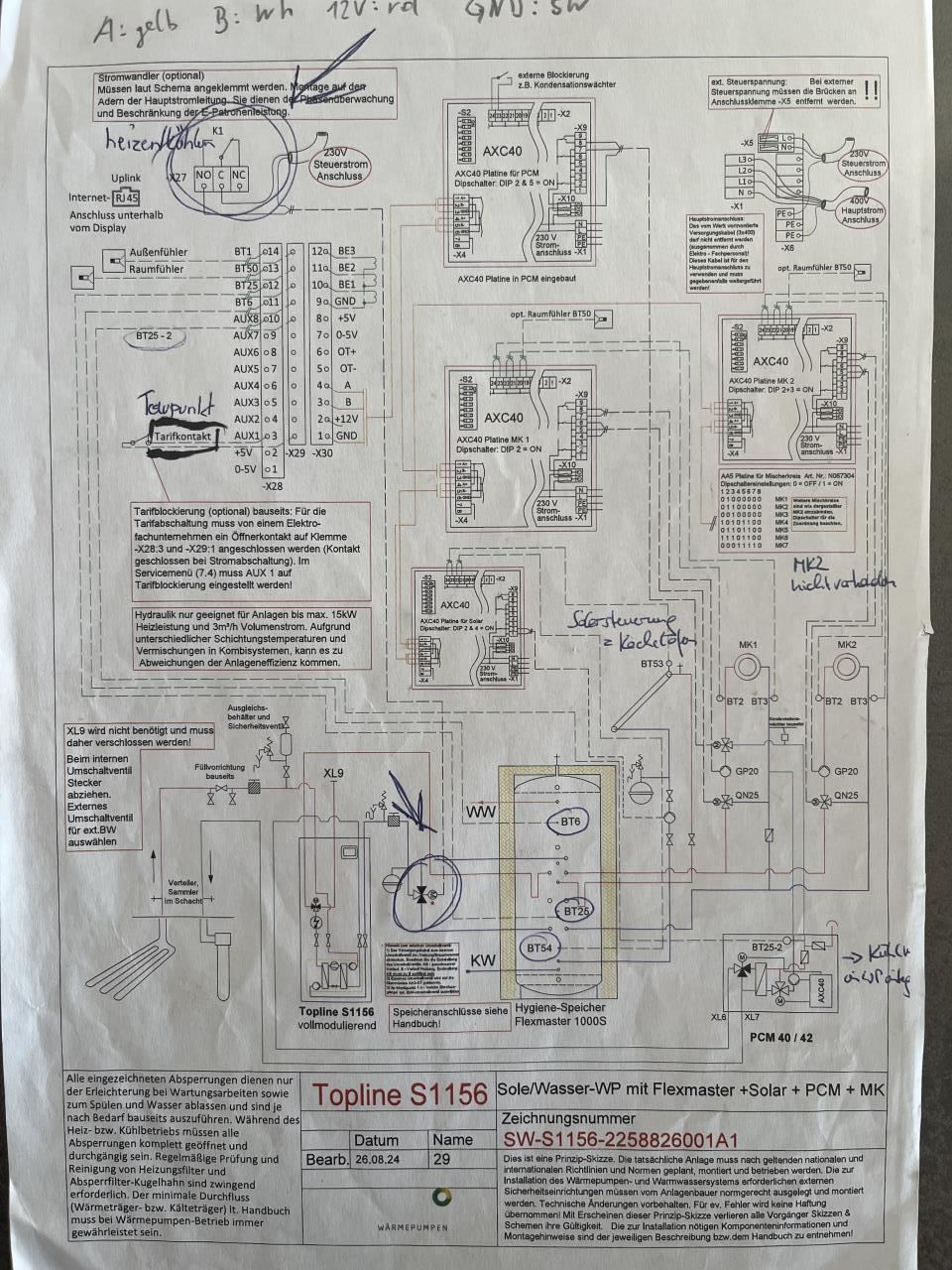

Und noch das Schema:

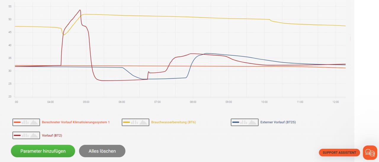

Die Nullung kommt immer zum Beginn der Ww Bereitung. Ich mache noch zwei Charts, wo man das genau sieht. Den Curser im Chart lasse ich im Zoom gleich.
2024/2024122861119.png
2024/2024122831465.png
2024/20241228132171.png

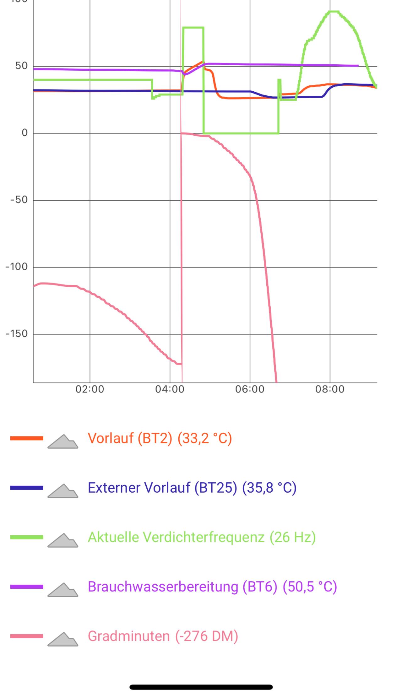

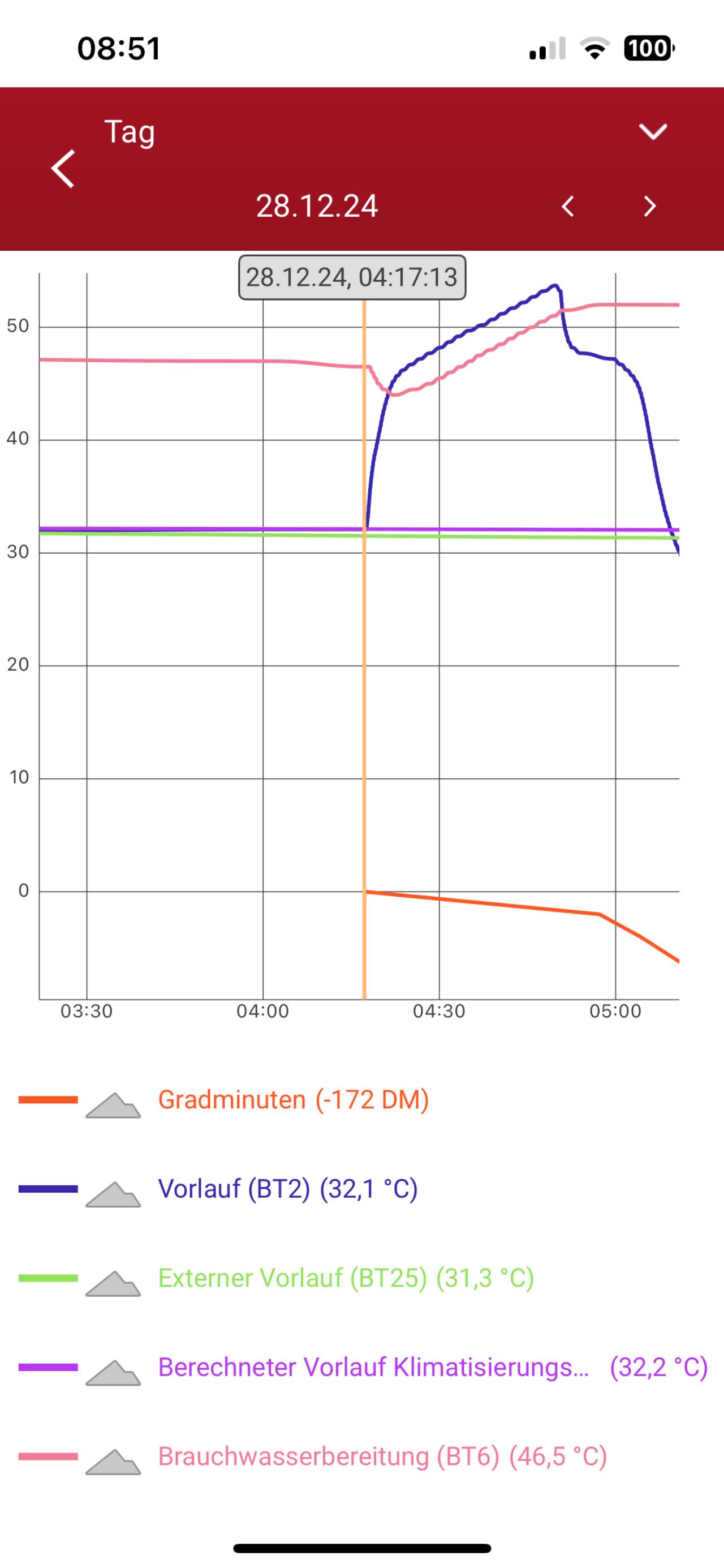

nochmal mit dem Parameter
berechneter Vorlauf
2024/20241229316046.png

kann es sein, daß hier diese ominöse abschaltung nach 12h greift und dann teilweise einfach ein WW WW [Warmwasser]-takt angehangen wird?
passiert das oft um 04 uhr? sieht irgendwie so aus.

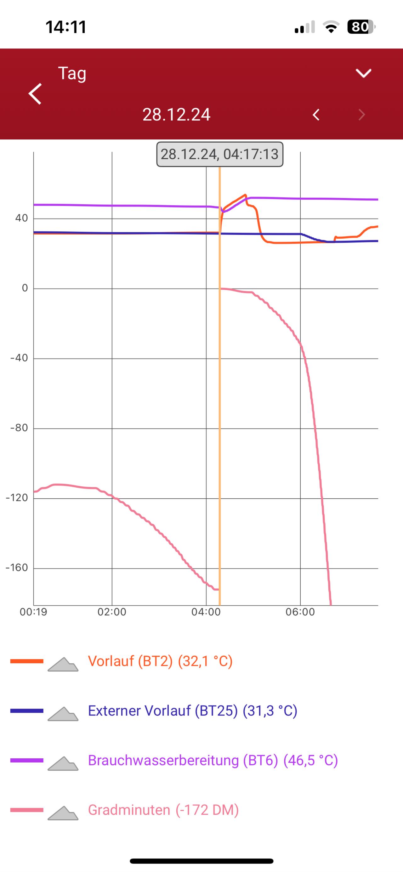

Und eine Bitte, die Graphen vielleicht im Browser erstellen, in der App hochformatig kann man das leider ziemlich vergessen.

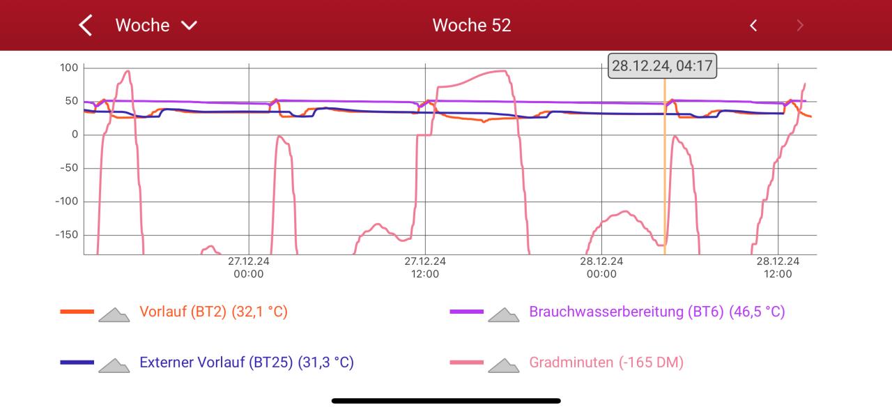

Überblicksbild über 3 WW WW [Warmwasser] Zyklen
2024/20241230610633.png

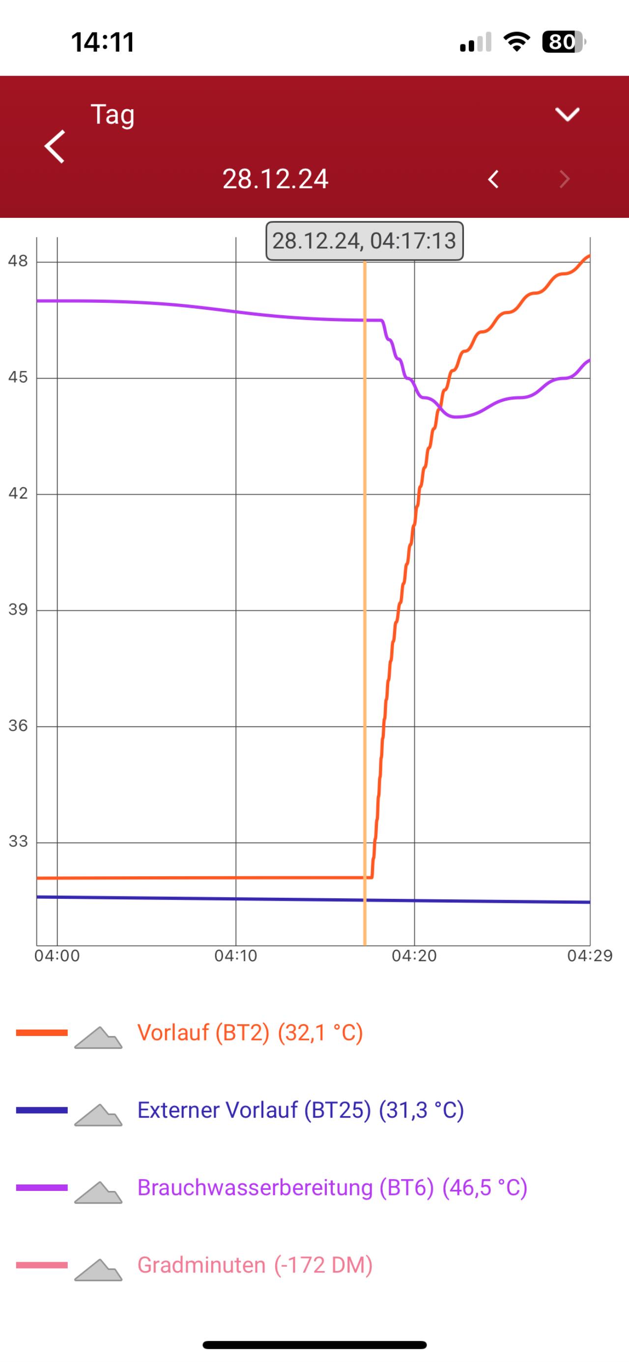

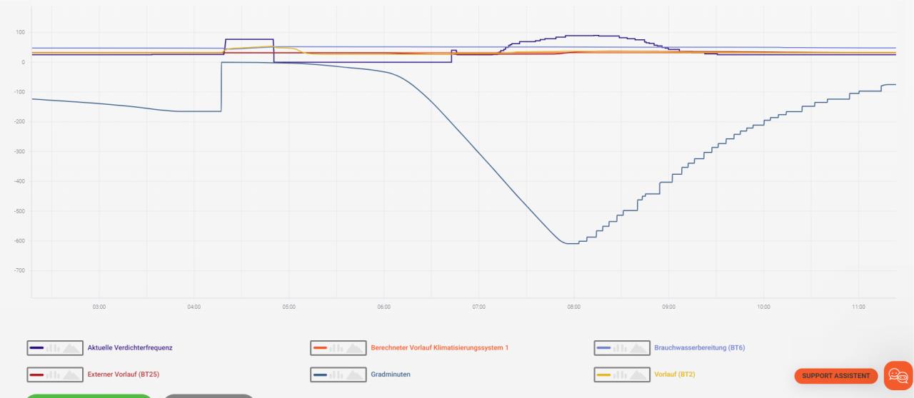

Detail in rotem Kreis:
2024/20241230124143.png
Ohne Gradminuten, dass die Auflösung besser wird:
2024/20241230909165.png
Ohne Verdichterfrquenz, dass Auflösung noch besser wird:
2024/2024123085342.png

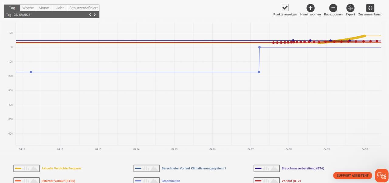

Und noch das exakte Detail der Gradminuten-Nullung.
2024/20241230706763.png

Bild 1:
Ich sehe hier 3x abrupte GM Nullung. Der 4. Verdichterstopp dürfte aufgrund schleichend steigender GM gewesen sein. Der 12h Verdichter-Aus-Bug nullt außerdem nicht die GM, die bleiben da stehen.
Bild 3/4:
Wo ich mir nicht ganz sicher bin: Ist der fallende BT6 Wert um ca. 04:20 Ursache oder Wirkung der startenden WW WW [Warmwasser]-Bereitung. Bei Start der Beladung sieht man das öfter.

Wegen BT6: Die WW WW [Warmwasser]-Bereitung habe ich auf min 48 Grad eingestellt. Das war immer der Auslöser für die WW WW [Warmwasser]-Bereitung.
Die GM-Nullung kommt bei einem einigermaßen eingeschwungenen System (BT2, BT25) noch vor der Anhebung der Verdichterfrequenz für WW WW [Warmwasser]. D.h. mit dem Start-Event der WW WW [Warmwasser] Bereitung werden in der Software einfach mal die GM genullt. Sieht nach sehr konservativer oder fehlerhafter Software aus.

Oder liegt es am ev etwas komplizierten Schema mit Puffer, Solar, Kühlung und 3 AXC40 Baugruppen?

Der erste Heizkreis ist für die Heizungszone im Pufferspeicher. Er wird direkt von der Wärmepumpe auf BT25 geregel. Das ist notwendig, weil ich auch einen Holzofen mit Wassertasche habe, der auch in den Puffer laden kann.
Der zweite Heizkreis ist für die Fussbodenheizung. Dieser ist gemischt geregelt auf EP21-BT2. Der Vorlauf ist entweder direkt von der Wärmepumpe oder aus der Heizungszone im Pufferspeicher.
Den dritten Heizkreis gibt es nicht.
