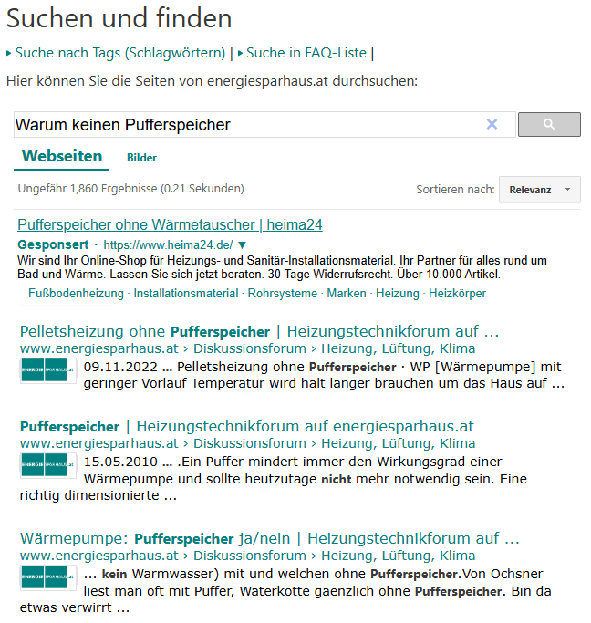

Ganz ehrlich, genau so eine Reaktion stört mich massiv. Es gibt komplexe Zusammenhänge, da weiß man als Laie zurecht nicht, wie man das überhaupt angehen soll. Und es gibt banale Fragen, die ich halt mal auf Verdacht in eine Suche reinklopfe. Aufwand: 10 Sekunden.
Ich habe sogar deine Frage verwendet ===>
2025/20250106546837.png
Ich denke, man kann uns hier im Forum nicht den Vorwurf machen, nicht hilfsbereit zu sein. Aber wenn jeden 2. Tag die Frage kommt PV oder Solarthermie, oder was an einem Puffer nicht effizient ist, dann reicht es auch irgendwann mal. Wir sind hier schließlich in unserer Freizeit hier.
