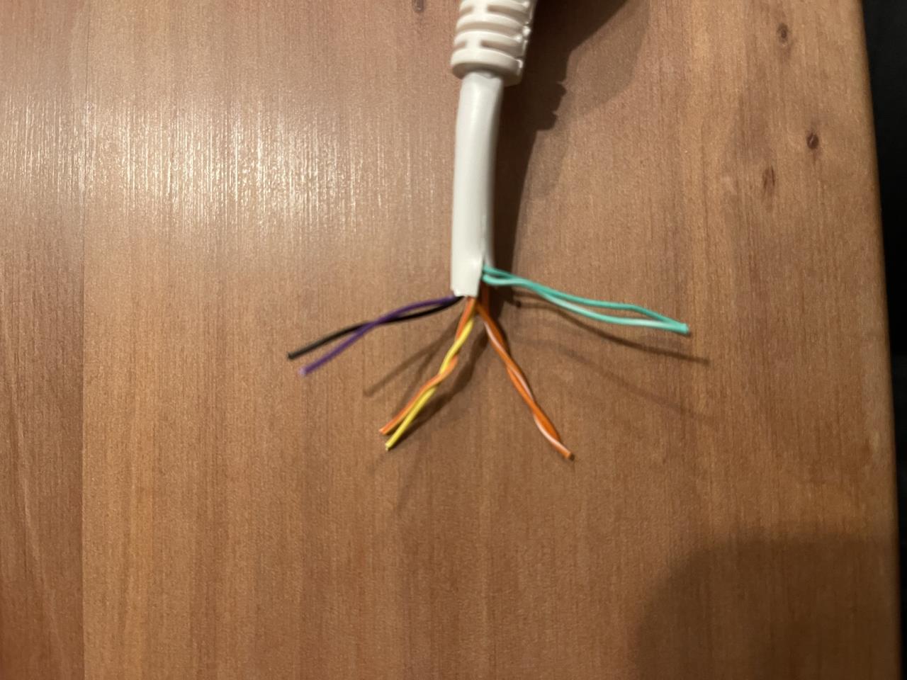

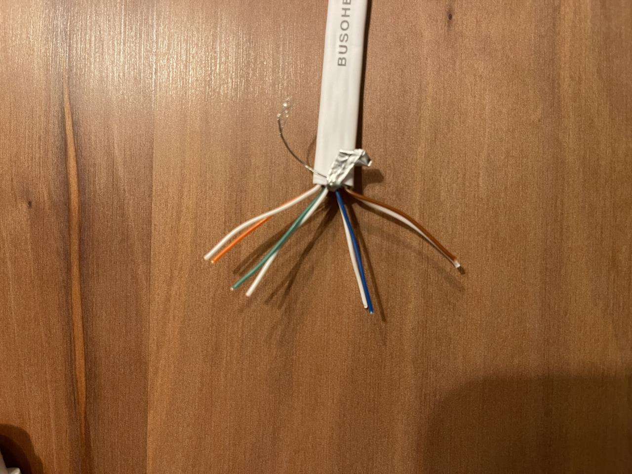

Bräuchte bitte wieder eure Hilfe. Ich muss eine PoE Kamera an ein CAT Kabel direkt anschliessen, da der super duper Hersteller das Gehäuse der Kamera so eng designt hat, dass die mitgelieferten Kabel + RJ45 Buchse nicht Platz haben 🤬 Um das überhaupt montieren zu können, wie geliefert, bräuchte es eine Halox Dose 🤬
1. Wie kann ich 2 CAT Kabel platzsparend miteinander verbinden? Gibt es so eine Art Mini Wago Klemmen? (Kupplung oder Buchse + Stecker ist zu gross)
2. Wie passen die Farben der Kamera mit meinem Kabel zusammen?
Kabel:
2024/20241220918859.jpg
Kamera:
2024/20241220698986.jpg

Platzsparend: Löten und Schrumpfschlauch drüber. Die Farben sind eigentlich genormt, hast du den Stecker von der Kamera, damit du die nicht normgerechten Farben mit einem Durchgangsprüfer zuordnen kannst?

Würds auch löten, aber die Farben der Kamera passen ja gar nicht.
Welche ist das?
Wie sieht der Originalstecker aus?

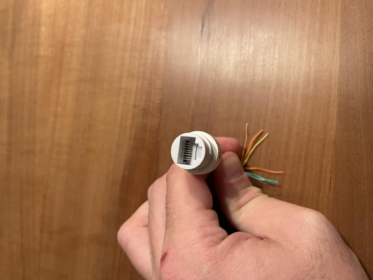

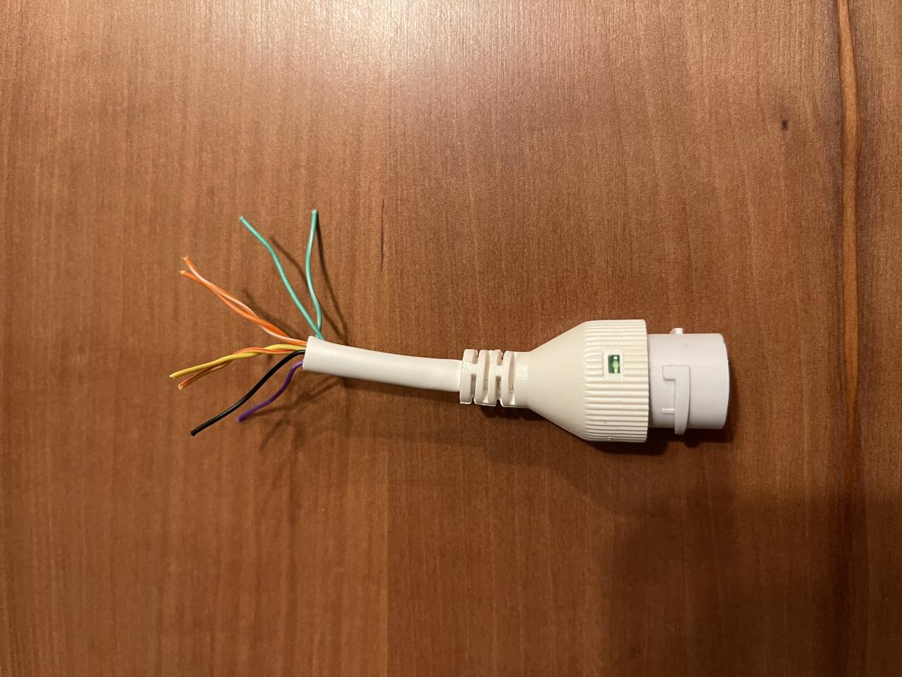

Ich würde den Originalstecker der Kamera hochauflösend fotografieren und vergrößern, dann kann man gut erahnen was wohin gehört.

Kamera ist eine Instar 8403.
2024/20241220530510.jpg
2024/20241220123563.jpg
Das ist die Buchse der Kamera. Die Drähte sind aber ziemlich durcheinander - kann da nicht wirklich Rückschlüsse auf die Belegung ziehen?
Die harte Kunstoffbuchse mit der Metallsäge zersägen um die Belegung zu sehen?
Ärgere mich gerade extrem über das Klump - die Buchse + Stecker sind bocksteif und sicher 6-7cm lang. Im Gehäuse ist kein Platz dafür.

Durchmessen der Pins und dann zusammenlöten.
