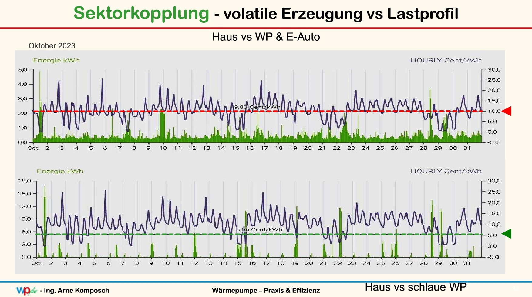

17.2.2025  (#54)
logos schrieb:
Ich habe zwar eine TB machen lassen, aber es war klar, daß sich diese nie amortisiert...
ich würde sagen spätestens beim ersten gerätetausch - sicht 30 jahre wirst du empirisch eine erdwärmepumpe einmal tauschen, eine luftwärmepumpe zweimal.
dazu gibt es übrigens auch eine studie aus der Schweiz...
das nächste ist das thema passiv kühlen  -an vielen standorten mittlerweile gleichwichtig wie heizen - und mit 35° heißer luft kühlen ist technisch überschaubar sexy...
das nächste ist das thema erdwärmestrompreis. mit einer speicherquelle kann man die heizarbeit in schwachlaststunden verlagern ohne effizienzeinbußen durch kalte nachtluft bzw schallbegrenzungen (silent mode). ich habe monate da kauft meine wärmepumpe zum halben energiepreis ein wie das haus...
