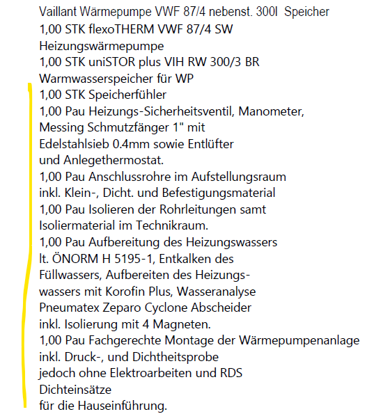

Habe jetzt das erste konkrete Angebot für die Wärmepumpen plus Montage erhalten.
Die Sole Wärmepumpe kostet etwa 1.000 EUR weniger als die Luft WP WP [Wärmepumpe]. Also hier hält sich das Einsparungspotential in Grenzen.
2024/2024121934364.png
Ist das gute "Hardware"?
Gesamt ca. 28k EUR ohne Bohrung.

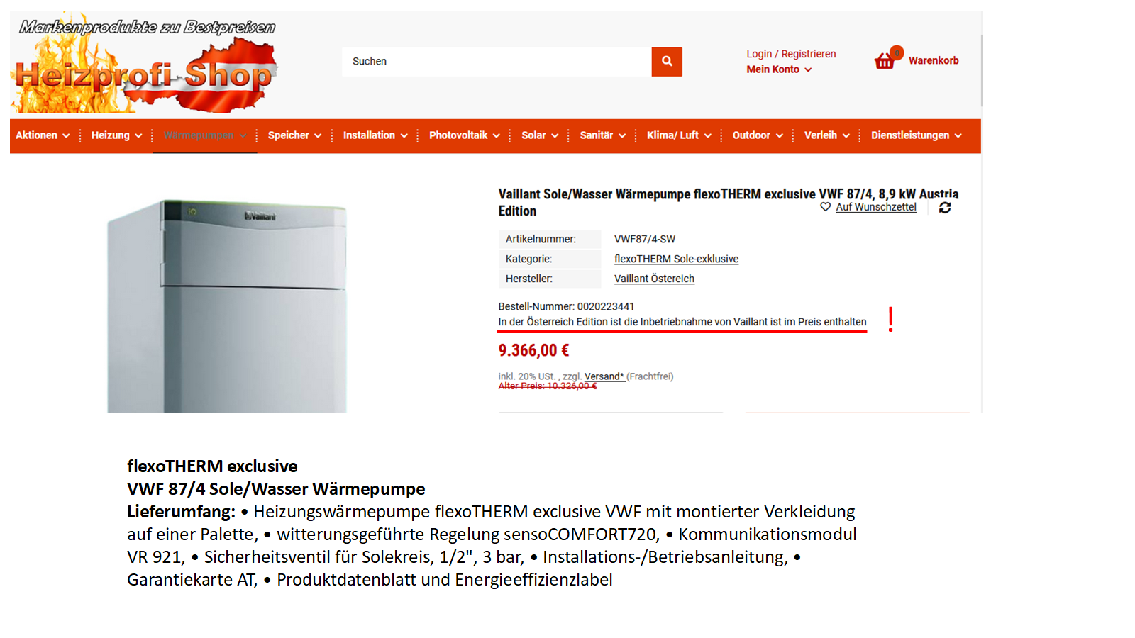

ssttjj schrieb: Ist das gute "Hardware"?
Kann ich dir nicht sagen.  Aber diese WP WP [Wärmepumpe] ist schon länger auf dem Markt. Ich schätze mind.  12 Jahre.  Du musst dir unbedingt das Gesamtangebot in einzelnen, detaillierten Positionen aufschlüsseln lassen. Nicht das du über den Tisch gezogen wirst.  Diese WP WP [Wärmepumpe] wird mit hohen Prozenten vom Listenpreis  verkauft.  Z.B. beim Heizprofishop.at. Der Listenpreis "nackert" der WP WP [Wärmepumpe] ohne Regelung, ohne Fühler, ohne Inbetriebnahme liegt bei ca. 12.800€ inkl. MWST.

Da gibt es auch noch ein wenig technische Info darüber.  Und wie schon erwähnt, kennt die WP WP [Wärmepumpe] nur zwei Zustände:  Volle Leistung und keine Leistung (On Off).

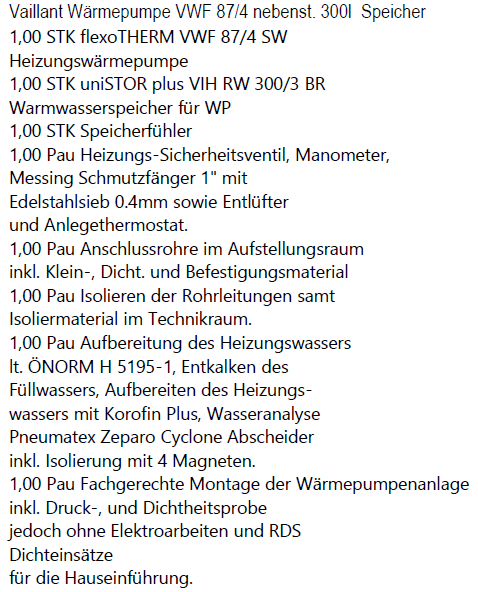

Sorry, es wären ca. 26.500 EUR gesamt, nach Abzug von Nachlass und Skonto.
Die Wärmepumpe plus den Warmwasserspeicher könnte man zusammen also Online um ca. 12.000 EUR bekommen. Somit wären ca. 14.500 EUR (für die restlichen Teile und die Installation, gelb markiert)
2024/2024121970737.png
Was wäre denn die Alternative zur altmodischen On/Off Wärmepumpe? Ich hätte schon gerne etwas auf dem aktuellen Stand der Technik. Der Preisunterschied wird ja nicht riesig sein.
