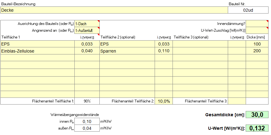

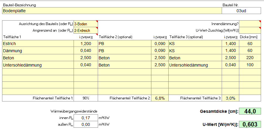

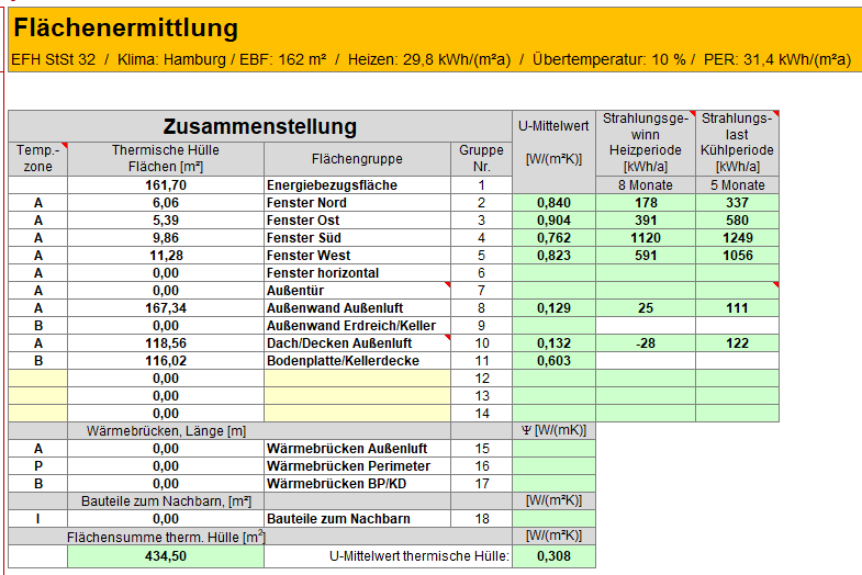

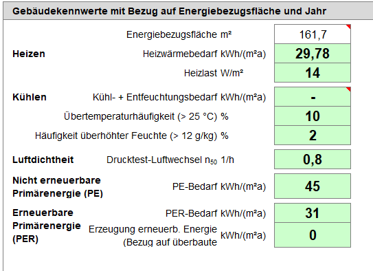

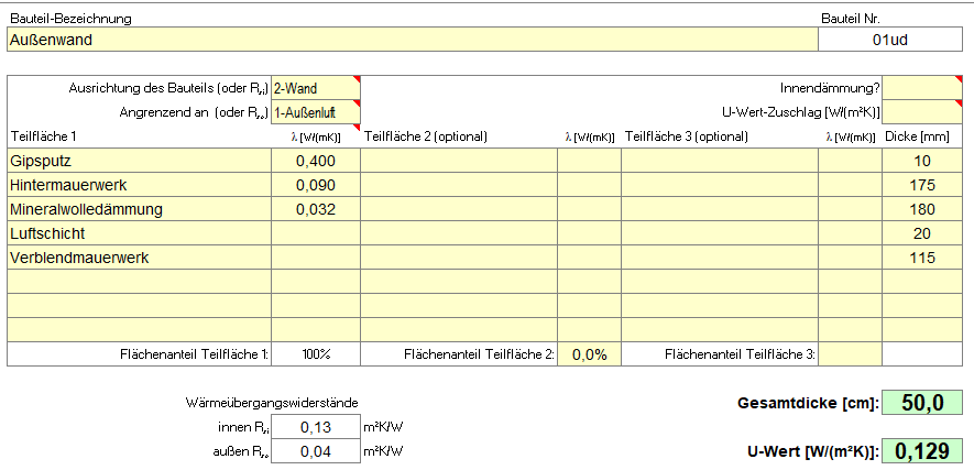

Guten Abend, vielen Dank für eure zahlreichen Tipps. Ich kann eine Menge davon mitnehmen und für mich nutzen.
Nun stecke ich in der Heizungsauslegung.
Dafür habe ich das Passivhaus Planungspaket genutzt, auch wenn es nicht zu einem PH reichen wird. Nun komme ich auf eine Gesamtheizlast von 14 W/m², was mir recht niedrig vorkommt. Wenn ich mit den U-Werten und Flächen (Außenwände, Boden, Fenster) manuell rechne, liege ich im EG bei ca. 23 W/m² und im OG bei ca. 10 W/m².
Da dieser Punkt wichtig ist, kann sich das vielleicht mal jemand ansehen, der das Tool nicht zum ersten Mal nutzt?
Vielleicht kann auch jemand aus diesen Daten (bislang vorläufig) eine erste Einschätzung geben:
Wohnfläche nach PHPP: 161,7m²
2025/20250205257187.png
2025/20250205452972.png
2025/20250205794149.png
2025/20250205697003.png
2025/20250205798027.png
Wie würdet ihr nun weiter vorgehen? Meine manuelle Berechnung lässt innere Gewinne außen vor. Das PHPP ist so detailliert, dass ich wahrscheinlich Fehler mache.
