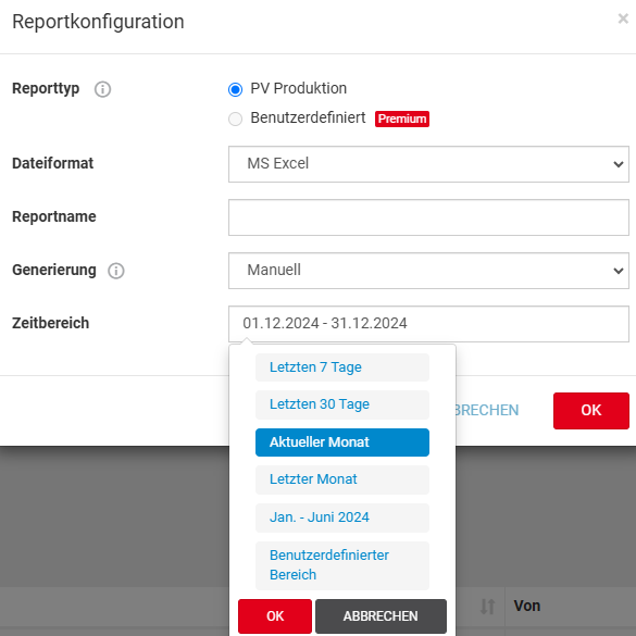

12.12.2024  (#3)
@PVAndyE
Kannst du die Option vielleicht noch checken?
2024/20241212648415.png
Händisch von zB 01.12. bis 12.12. geht es jetzt auch bei mir.

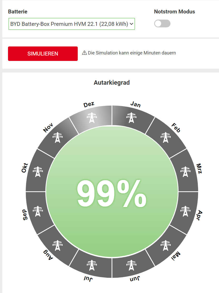

Im SolarWeb unter Analyse/Simulation/Speichern
Guter Tipp:
Schaut dann zBsp so aus
