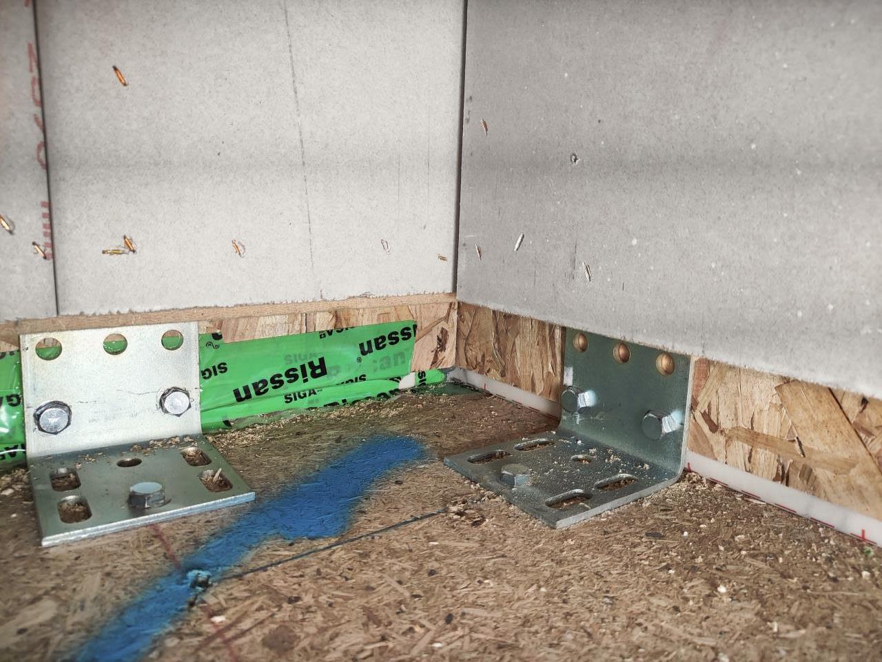

Viele an der obersten Geschoßdecke, da haben sie die Stöße teilweise nicht sauber abgeklebt. Meistens einfach das Klebeband an einer Stelle nicht komplett angedrückt, das ist zumindest leicht zu finden und zu beheben.
So sieht das aus:
2024/20241209515010.jpg
Dann haben wir am Anschluss zur Bodenplatte auch ein paar Schlampigkeiten und einen 4 cm langen Riss. Sollte auch leicht zu beheben sein.

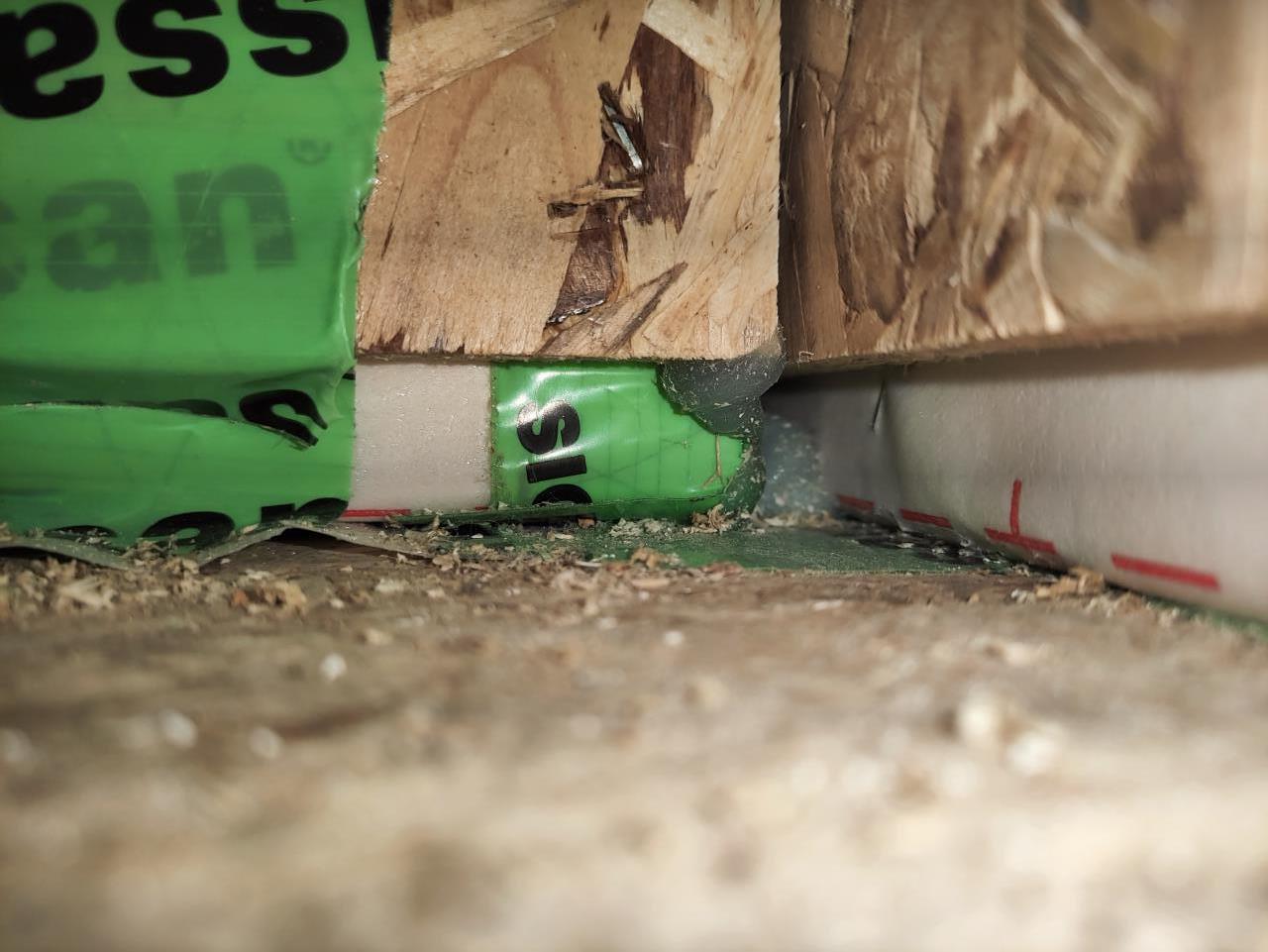

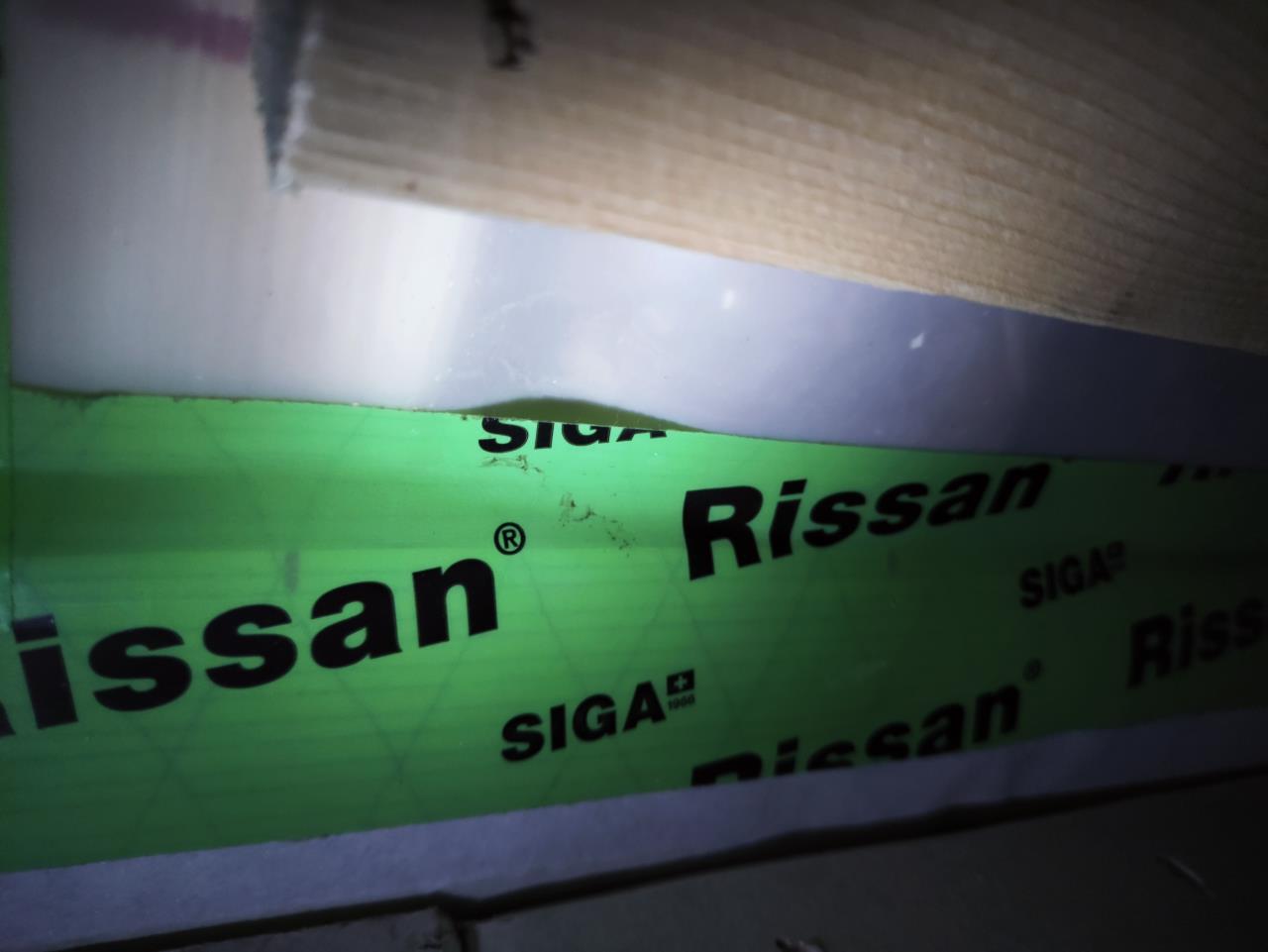

Die einzige Stelle, wo ich keine Ahnung habe, ist eine Bodenecke im OG. Da geht die Dampfbremse außen um die Geschoßdecke herum und ist kaum zugänglich.
Ich fahre jetzt noch rüber und mache Fotos.

Hier sind noch zwei Fotos von der Ecke:
2024/20241209868081.jpg
2024/20241209821250.jpg
Der Rest lässt sich sicher gut reparieren. Ich schau mal, was der Projektleiter morgen anbietet.

Das Foto oben vom Übergang Boden-Wand schaut meiner Meinung nach aber sehr komisch aus: Links ist noch Dichtband so wie es logisch wäre (leider auch mit Falten am Boden) und dann hört es auf einmal auf?
Sieht so aus als wissen die "Facharbeiter" nicht was sie hier tun: Das Band anscheinend irgendwie so wie sie es ihnen mal gezeigt wurde hingeklatscht ohne nachzudenken was eigentlich dessen Funktion ist...davor die Bereiche wahrsch. auch nicht mal sauber gemacht...

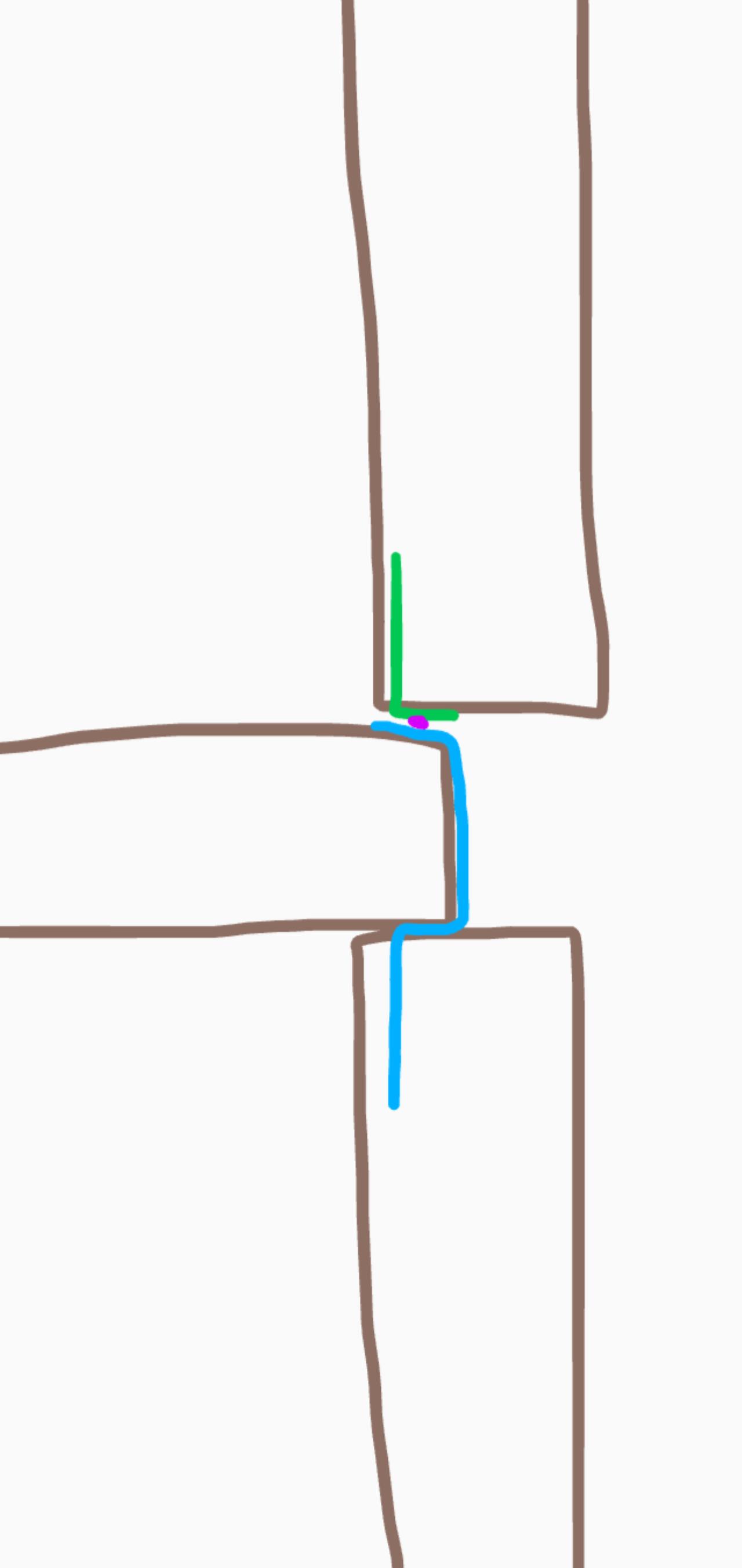

Puitl schrieb: Das Foto oben vom Übergang Boden-Wand schaut meiner Meinung nach aber sehr komisch aus
Ich weiß nicht, wie das bei einer Zwischendecke normalerweise gemacht wird. Bei uns schaut das so aus:
2024/20241210845119.png
Farbig sind jeweils die Dampfbremsen, pink die Dichtmasse, die beim Aufstellen der oberen Wand aufgetragen wird.
