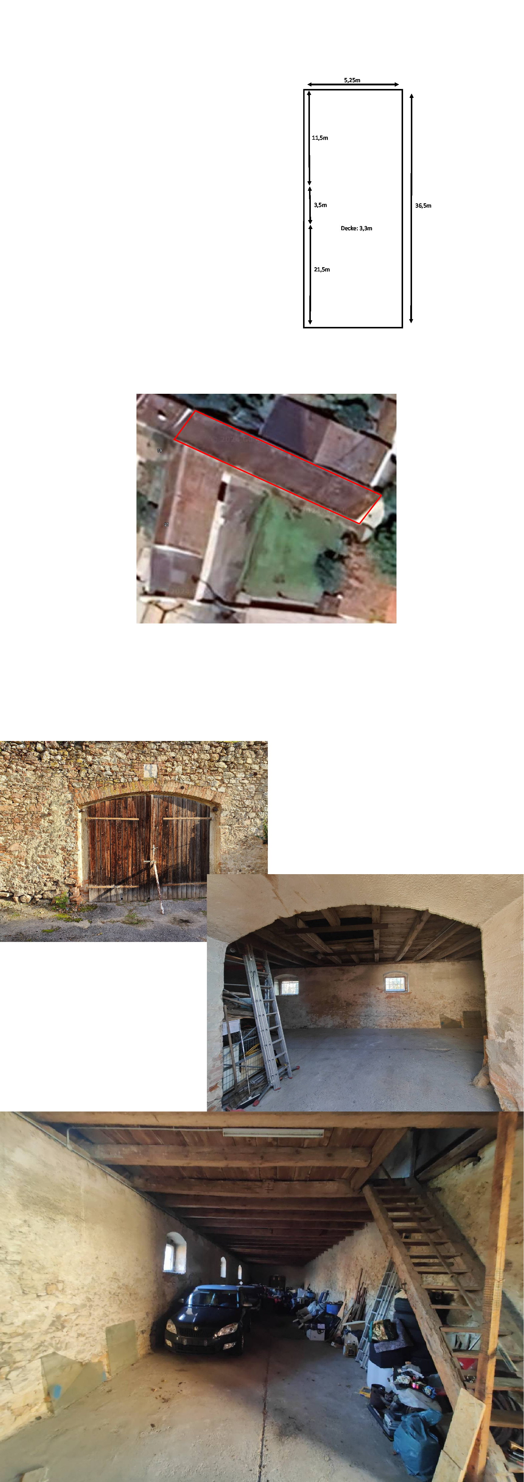

Hallo liebe Leute!
Ich hätte die Idee das auf der PDF befindliche Gebäude zu einem Wohnhaus umzubauen. Ich würde gerne außen eigentlich nichts verändern und nur innen Veränderungen vornehmen. Innen würde ich den Boden (Fußbodenheizung) und die Decke mittels Holzkonstruktion (3 Schicht Platte?) verkleiden und mit einem Dämmstoff isolieren.
Unter der Holzkonstruktion würden auch die entsprechenden Leitungen laufen. Die einzelnen Schlafzimmer und das Bad würde ich bei den Fenstern platzieren und den Wohn/Essbereich beim aktuellen Eingang. Die Verkleidung erfolgt hier auch mit Holz oder optional Rigips.
Die Außenwände würde ich entweder so belassen oder ebenfalls isolieren und mit Holz verkleiden.
Fenster: Hier würde mir eine Glasscheibe reichen um das Fenster so groß als möglich zu haben. Da ich keine öffenbaren Fenster habe, würde ich eine Wohnraumlüftung installieren.
Eingang: Hier würde ich eine große Glasfront im Kopf haben um genügend Licht zu bekommen.
Mögliche Probleme:
1) Problem mit Isolierung bzw. Verkleidung | schlechte Durchlüftung | Schimmel
2) zu wenig natürliches Licht um sich wohl zu fühlen
3) Genehmigungen
Grundidee warum ich diesen Plan habe ist das es meiner Meinung sehr günstig sein sollte und das Objekt spannend ist.
Ich würde mich über ein paar Meinungen freuen und ob man das Projekt professionell Weiterverfolgen kann und umsetzbar wäre.
Danke bereits vorab!

1. Denkmalschutz ein Thema? (bei "Stadtmauer" assoziiere ich "alt, historisch, Denkmalschutz"...)
2. Bei alten Gemäuern, nochdazu wenn diese derzeit unverputzt sind, muss man aufpassen wenn man diese dämmt... jetzt kann aufsteigende Feuchtigkeit gut austrocknen... wenn du das hinterher mit den falschen Materialien"einpackst", kanns zum Problem werden.

Ich bezweifle, dass die vorhandenen Belichtungsflächen für Aufenthaltsräume groß genug sind. Neue Fenster wg vermutlich Denkmalschutz schwierig. Ebenso Wärmedämmung außen.
Heizungstechnisch würde ich, sofern die Eignung für Aufenthaltsräume erreicht werden kann, auch die Wände mit Heizung belegen. Ev. kann man dann auch ohne Dämmung halbwegs vertretbare Vorlauftemperaturen fahren.
Bin gespannt, ob du das weiter verfolgst. Halte uns bitte auf dem laufenden.

Zuerst abklären, was genehmigungstechnisch überhaupt möglich ist.
Dann die techn.Fragen- Belichtung, Heizung, Belüftung etc hängen vom Zweck ab,
zudem ob Aufenthaltsraum= Wohnraum oder anderes genehmigt werden soll oder zumindest möglich sein soll.
Abgesehen von der Genehmigung läßt sich fast alles umsetzen- auch Belichtung.
