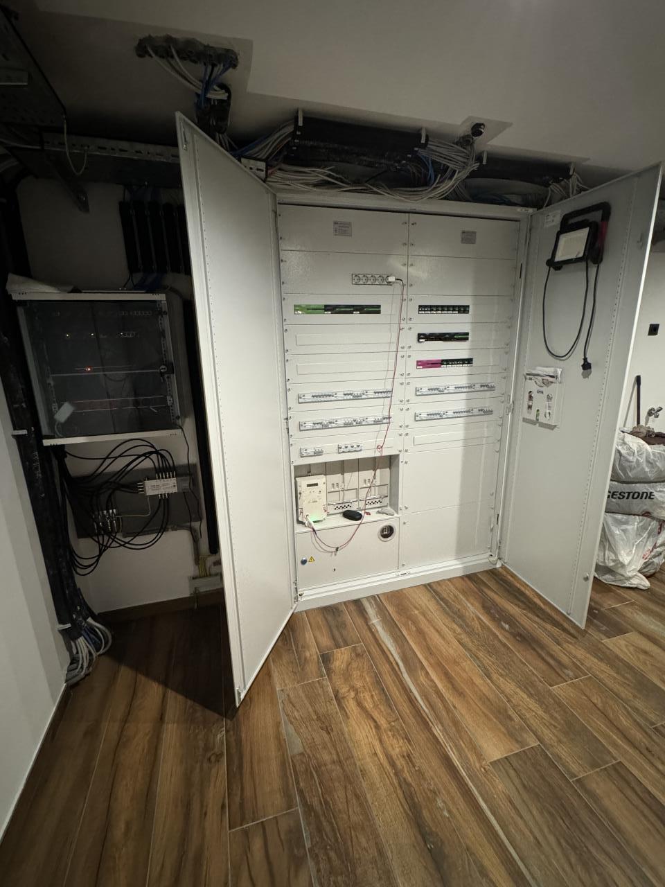

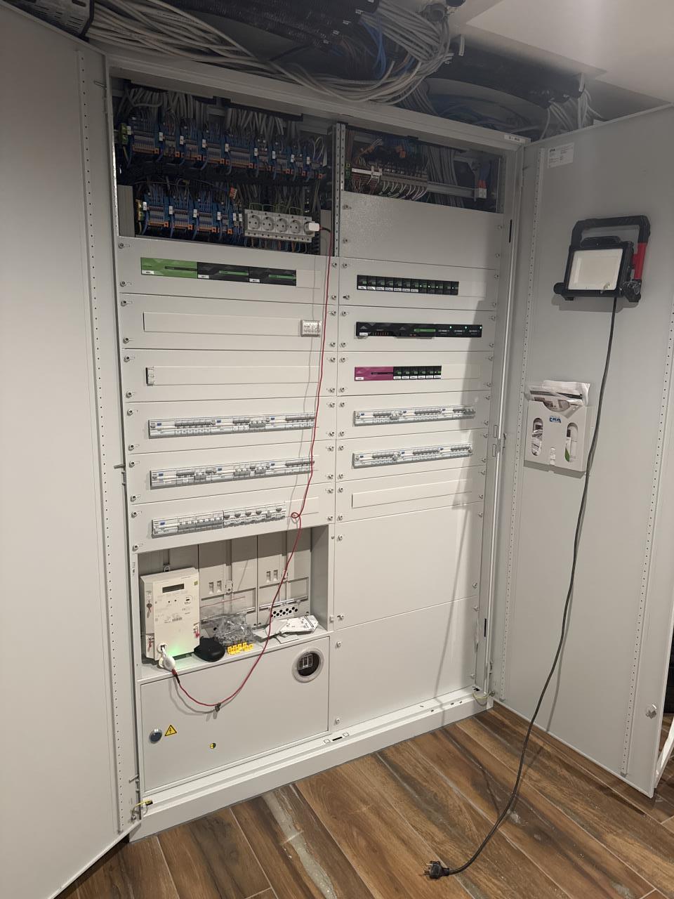

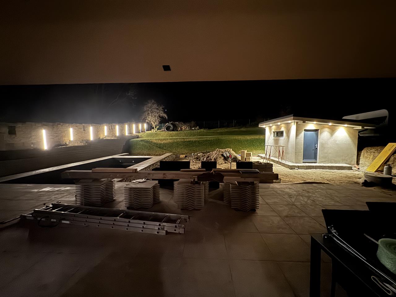

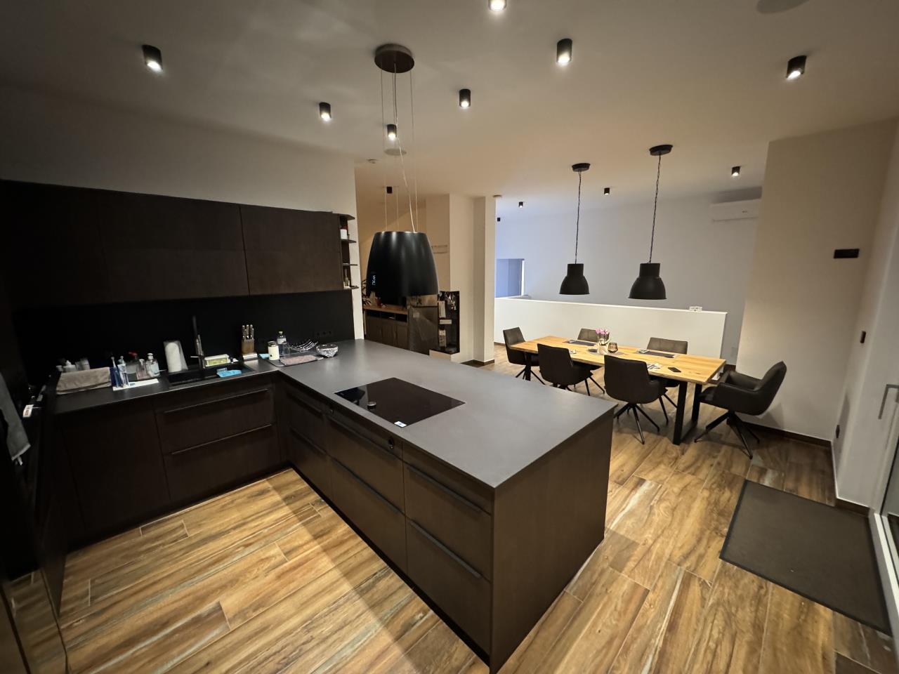

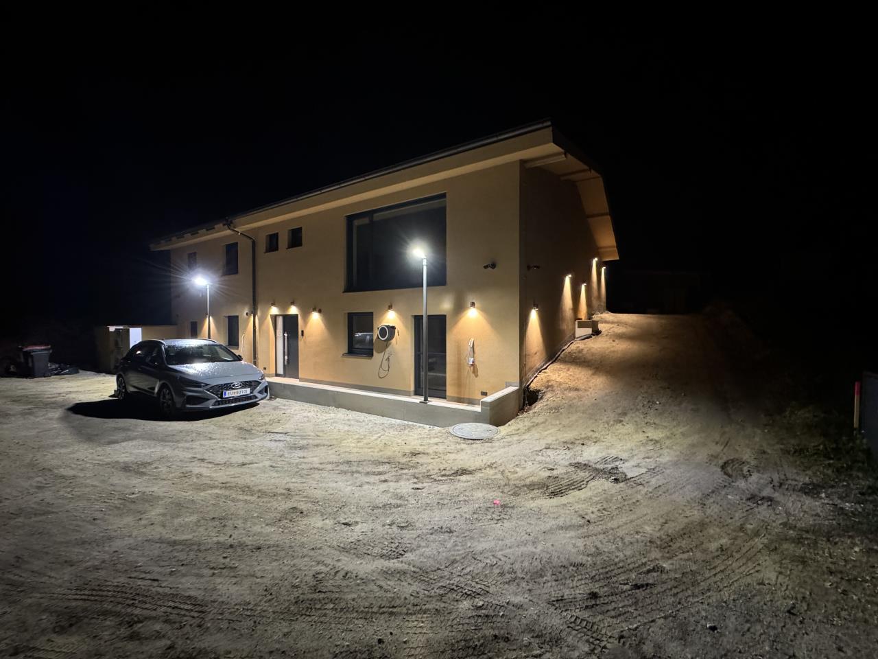

Haben auch alles zentral gemacht. 24V Beleuchtung im ganzen Haus mit RGBW Dimmern und würden es wieder so machen. Auf Leitungslängen, Querschnitte der Leitungen muss man aufpassen und ordentliche Leuchtmittel, bei uns gibt es kein flackern oder sonstiges. Schaffe Dir einen großen Verteiler an damit Du Platz hast! Bin sehr froh darüber im Nachhinein auch weil viele Dinge dazugekommen sind und ich ohne Probleme weitere Komponenten einbauen konnte. Bedenke, die Planung (mit Loxhome24)ist das wichtigste bei der ganzen Sache (was man haben will und was ich alles steuern möchte über das Smart Home.). Schalter in jedem Raum ist so eine Sache, würde ich zb nicht machen, wozu dann ein Smart Home? Soll ja alles automatisiert sein (WC's, Bäder usw.). Habe die gesamte Installation selbst gemacht, Material zusammen hat mir ca 50k gekostet.
Anbei ein paar Bilder:

Das nenn ich mal einen Schrank! :D
50k an Material ist schon heftig, wir haben bei uns ca. 30k inkl. Elektriker-Arbeit bezahlt. Audio allerdings nicht umgesetzt.

300kg beim reintragen waren heftig. Fix fertig war er, allerdings ein paar Dinge dazugekommen. Aber als Elektriker kein Problem. Würde ihn wieder fertig bestellen und nichts selber machen. Materialkosten beinhaltet wirklich alles.....Audio, Loxhome Komponenten, Verteiler, Schläuche, alle Kabeln, Leuchten und Leuchtmitteln usw., also volle Hütte.
Bei 155 Steckdosen ( davon einige schaltbar) und 110 Lichtpunkten kommt was zusammen. Wäre mit einer Firma gar nicht leistbar gewesen. Da wären wir locker über 100k gelandet 🫣
Kann das zu 100% bestätigen, Loxhome 24 oder Smart Masters sind Top und wirklich jederzeit erreichbar. Wenn die nicht so weit entfernt wären dann würde ich dort sofort anfangen zu arbeiten.
