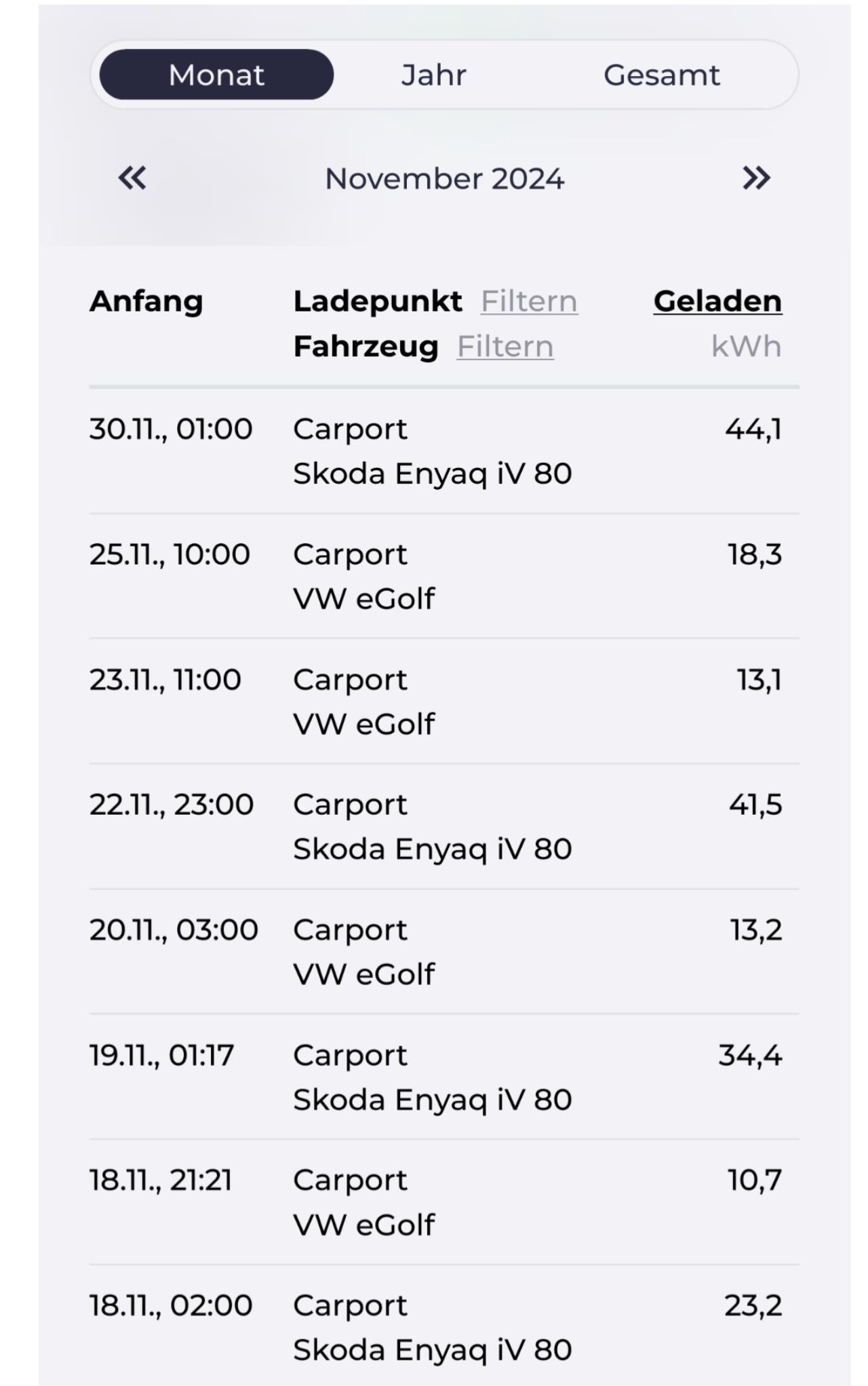

2024/20241204995357.png
evcc geht übers online-Konto deines Autos, und schaut über die API, welches Auto die Info "angesteckt" zurückliefert
Jedes nicht erkannte Auto ist automatisch ein Gastfahrzeug.
evcc ist zwar ein eigenes System, und das ist gut so, da es ja speziell für die Ladethematik eintwickelt wurde (seit kurzem kann man auch seinen Hausspeicher dynamisch laden, wenn man will), und man kann es leicht zb. über mqtt in jedes andere System einbinden.
Bzgl. manueller Zuweisung in der Smarthomesoftware, das hätte bei mir nie funktioniert, da ich nicht immer zu Hause bin, wenn meine Frau ansteckt und meine Frau hat kein Interesse daran, dass sie irgendwo irgendwas aktivieren muss....anstecken und soll laufen.

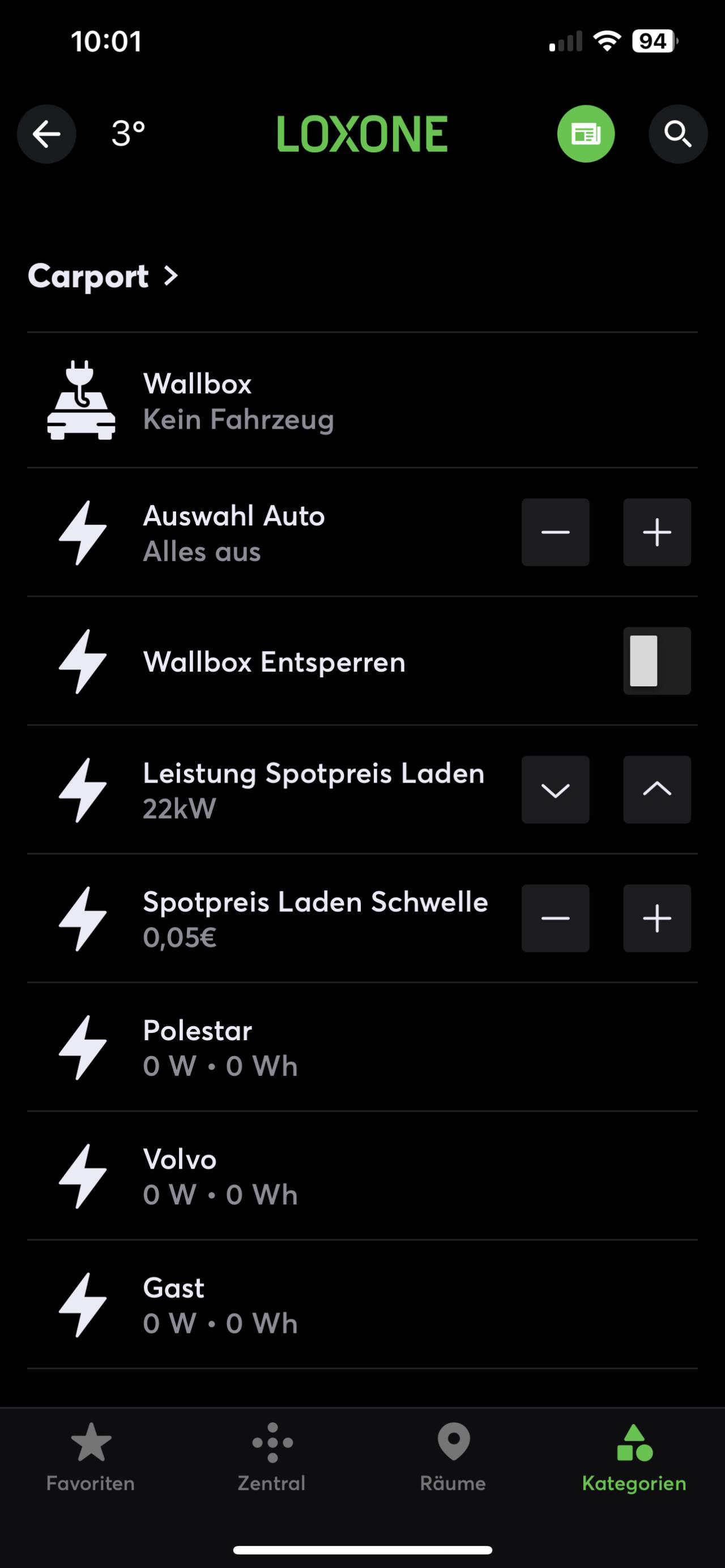

4.12.2024  (#12)
2024/2024120473576.png
100% bin ich noch nicht zufrieden, bissl vereinfachen will ich den Prozess noch. Bissl viel zum auswählen ist das ganze.
