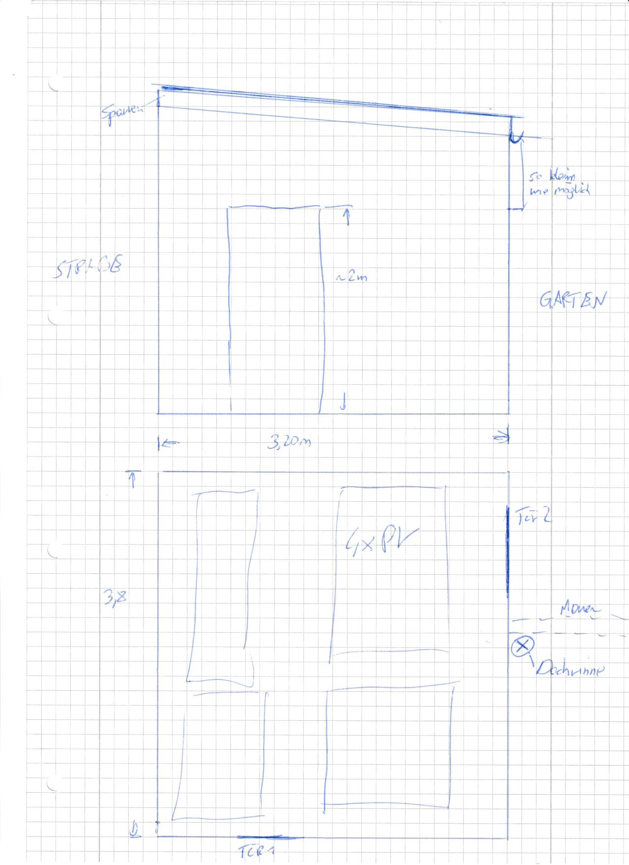

Hallo Baugemeinde,
ich habe endlich ein paar Angebote für den Dachstuhl unserer Gartenhütte bekommen. Leider kann ich den Preis nicht einschätzen.
2024/20241203257312.jpg
2024/20241203956564.png

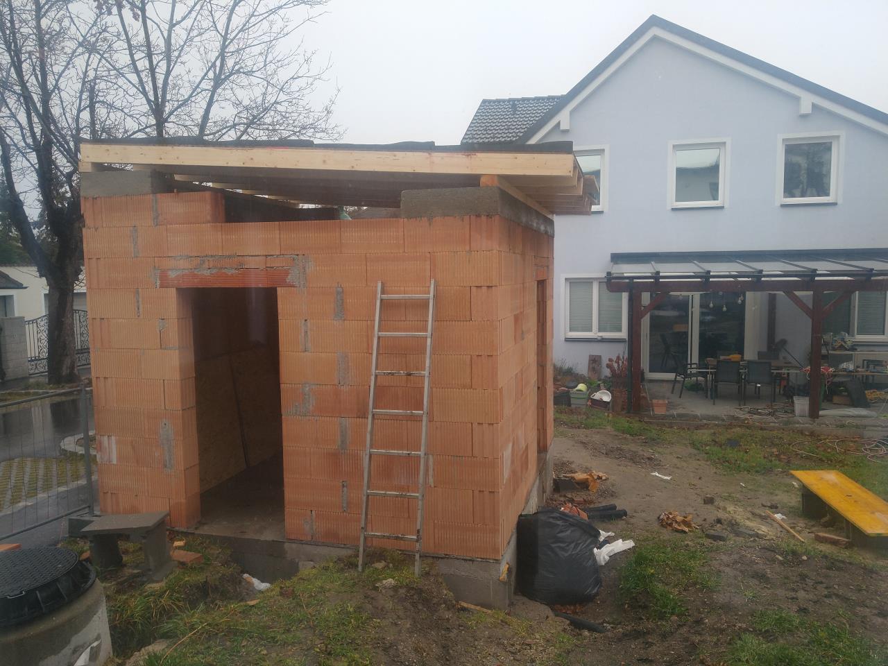

Die Hütte hat 3.6x3m (ca. 12m2 Dachfläche) und ist nicht ganz quadratisch. Es waren in Summe drei Zimmerer/Spengler da. DIe Ausführung ist sehr ähnlich:
  • 6xSparren
  • Holz für Mauerbank, Anker eingesetzt mit 2K-Mörtel
  • OSB Platten 22mm
  • Dichtbahn
  • Blech Anthrazit
  • Dachrinne + 1 Fallrohr
  • Montage Dach und Montage PV (Module und UK bauseits)
Wenn ich nur das Material stur im Netz eingebe, komme ich auf ca. 2200€. Arbeitszeit laut Anbieter 1.5Tage für 2 Mann.
Angebote reichen von 5400€, 6500€ und 9200€ netto, wobei der günstigste ein Bauunternehmer ist der "Alles" machen kann. Die Teuren sind Zimmerer mit Spengler als Sub.
Ist das realistisch?
Ich habe mir sehr schwer getan überhaupt jemanden die Hütte zu finden. Den Meisten war der AUftrag zu klein. Kann die Größe (Kleine) auch miteinfließen?

Ich bin froh, dass die Hütte schon so steht wie sie am Bild ist. Für das Dach hätte ich bis Februar überhaupt keine Zeit.

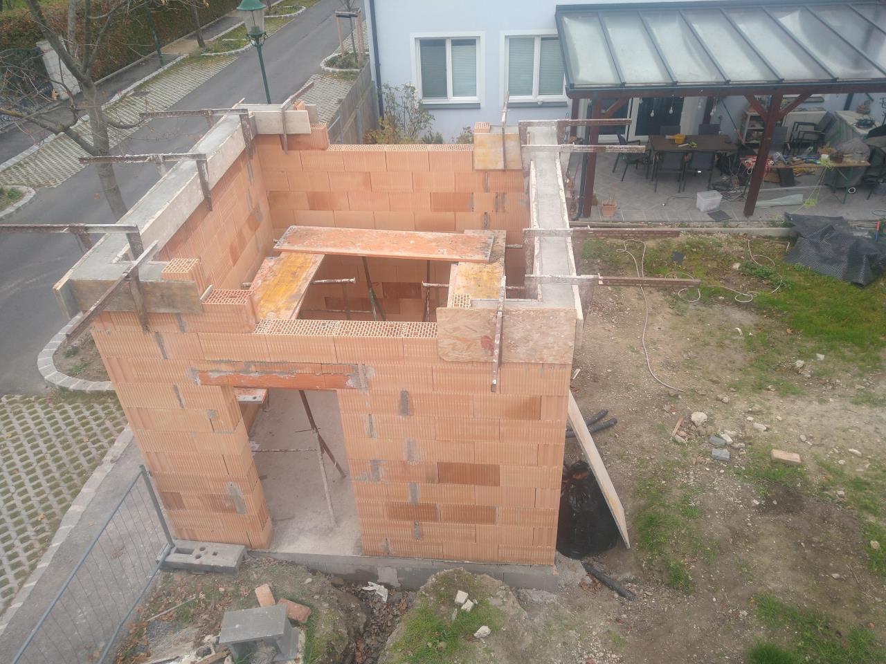

Habe über Daibau einen schnell verfügbaren Spengler gefunden und den Spengler vom Zimmerer nicht dazugenommen. Die Holzarbeiten und Unterspannbahn kosten nun 2020€ netto. Die Spenglerarbeiten und Dachrinne ca. 1400€ netto.
Dachstuhl ist schon oben und der Spengler war heute ausmessen. Bis Mittwoch sollte die Sache erledigt sein. Ging schneller als gedacht.

Eher 75%. Man merkt aber nach der Besichtigung und echten Firmenadresse den Stand. Einem Großteil sage ich schon vorher ab (falsches Gewerbe, keine Firma, nehmen meine Planung ohne Änderung an). An die epoxyfirma wäre ich ohne Dbau gar nicht rangekommen, da sie nur Industriegrößen verarbeiten. Mit dem Restmaterial die kleinen Kunden am Wochenende.
Zum Glück hat es heute zwei Stunden nicht geregnet . Stand vor Spengler

Der war noch bei den günstigeren dabei. Billiger waren nur noch die Ungarn und die firmenlosen Partien. Heute war der Spengler ausmessen und hat die Putzkanten schon gesetzt. Wenn das Wetter hält sind sie morgen fertig
