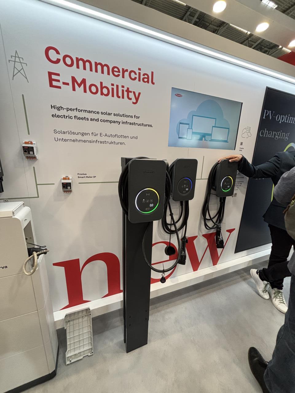

So sieht der Flex Pro auf dem neuen (anthrazitem) Pedestal aus:
2025/20250509241768.jpg
Es können bis 2 Wattpilot montiert werden hinten/vorne.

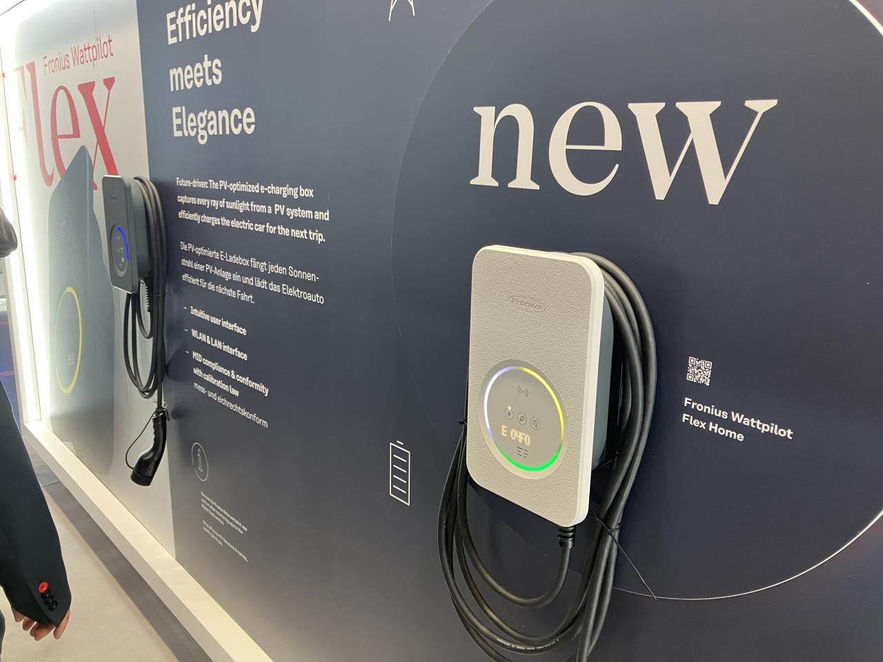

Die Home Edition:

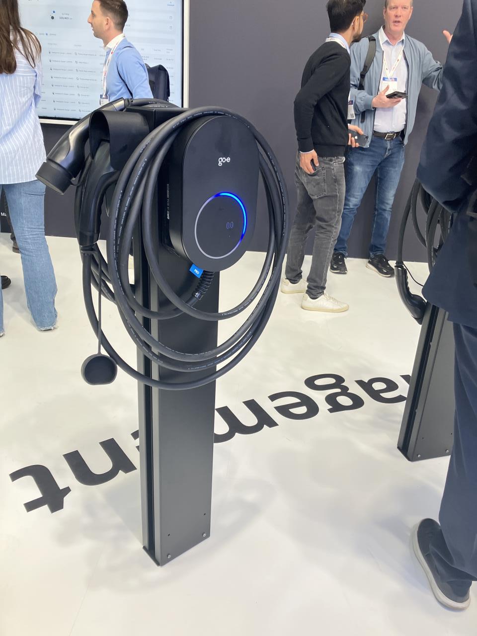

Der Go-E mit schwarzem Pedestal:

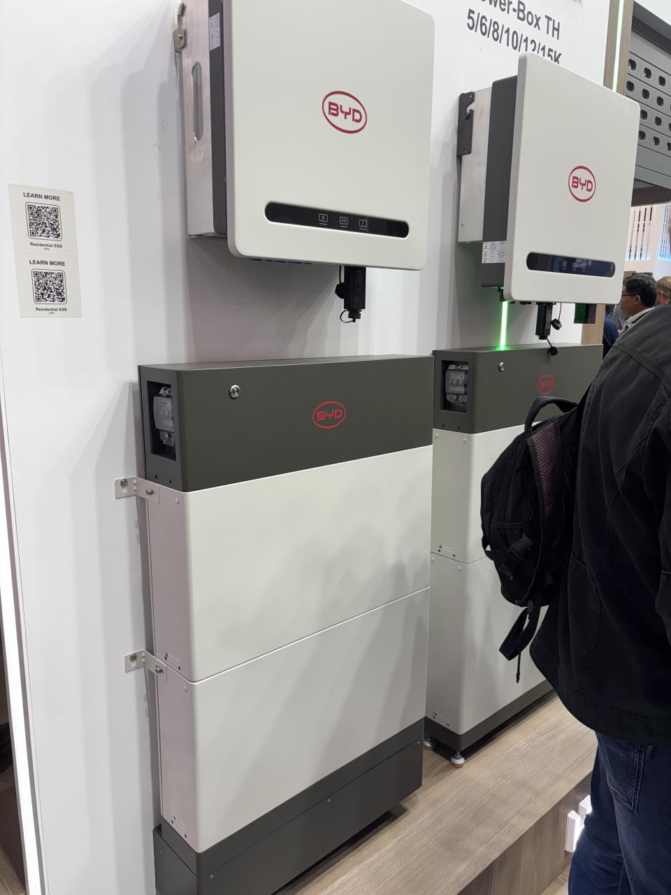

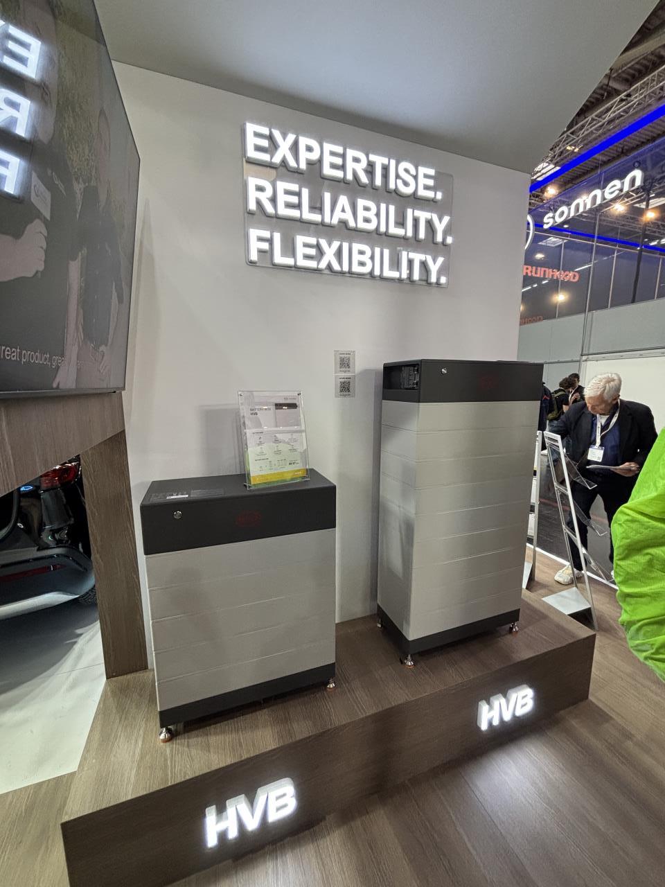

Und die neuen BYD Speicher HVE/HVB:
HVE:
2025/20250509194067.jpg

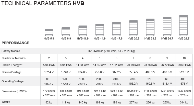

HVB:
2025/20250509516166.jpg
Während der HVE so flach ist wie die Reserva und nur mit dem BYD Wechselrichter funktioniert ist der HVB offen für andere WR WR [Wechselrichter] und hat eher die Maße vom HVM, die Module sind aber brutal flach!
So kommt mein 20,8kWh HVB der dieses Monat noch einziehen soll auf nur 101cm Höhe 💪🏼
Die Leistungsdichte ist schon beeindruckend.
