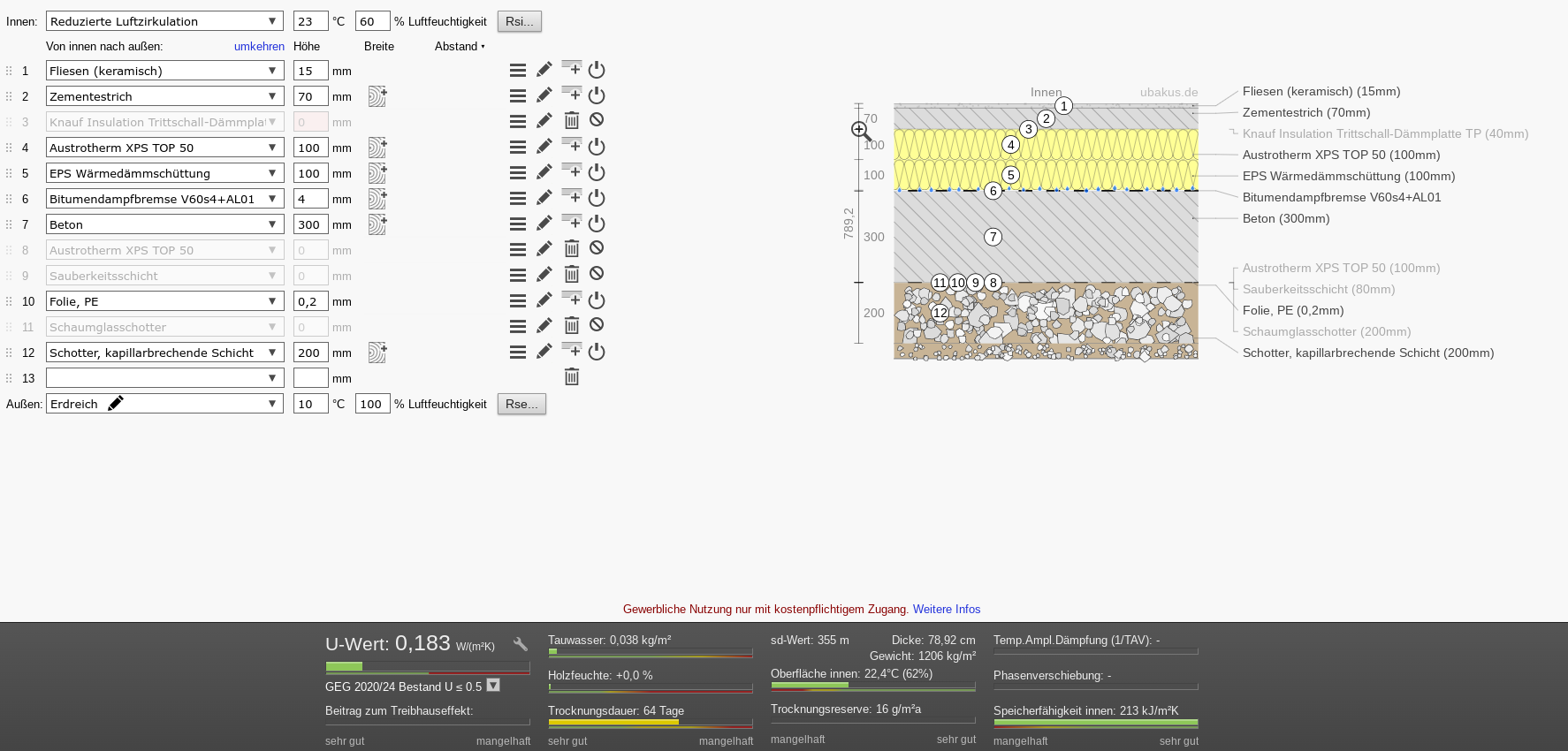

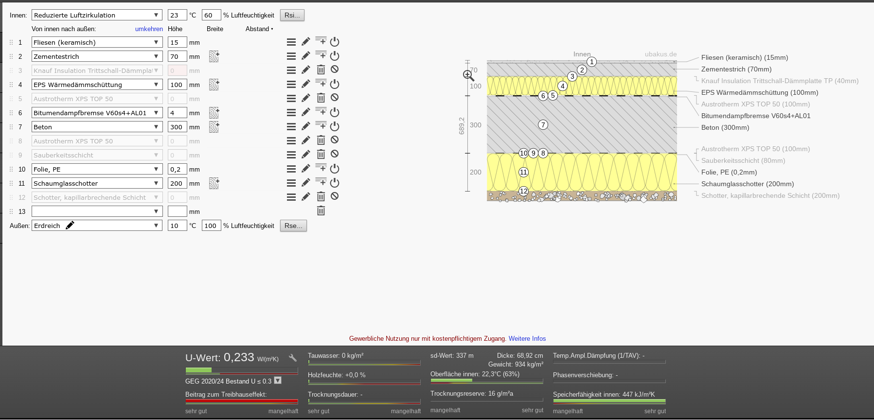

Beim Glasschaumschotter und 10 Grad Erdtemperatur in ca. 3m Tiefe hätte ich folgende Berechnung:
2024/20241214288337.png
Wenn ich nur innenseitig dämme, hätte ich folgende Berechnung:
2024/20241214445222.png
Da bin ich mir nicht sicher, ob das so ok ist es so auszuführen wg. der höheren Trocknungsdauer?

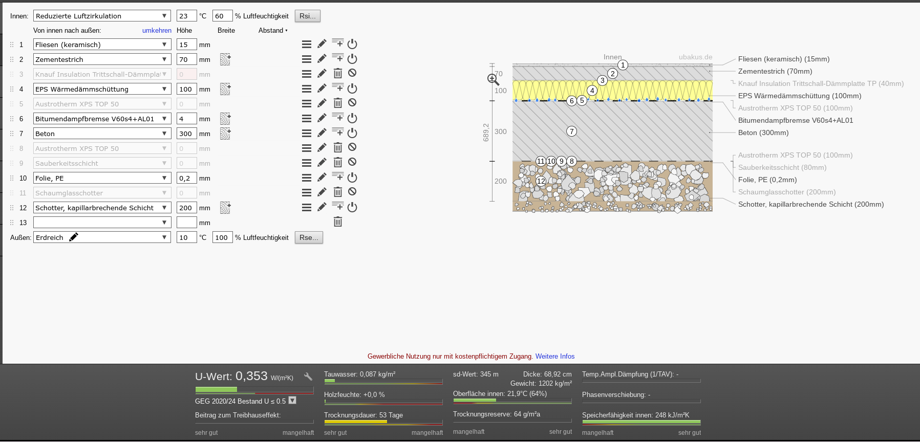

Den könnte ich noch mit einer Schicht XPS auf der EPS Schüttung verbessern:
2024/20241214904782.png
...aber ja, dort wo am Fundament die Wände (WU-Beton) drauf stehen, ergibt sich dann auch eine Wärmebrücke.

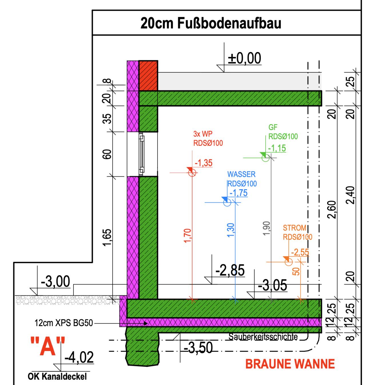

Wir haben dann mit 12cm XPS BG50 dämmen lassen (waren damals glaube ich 5000 EUR).
Da wir eine Braune Wanne (Hanglage, kein Grundwasser) auch machen haben lassen, wurde eine Sauberkeitsschichte betoniert und da drauf kam dann das XPS, die Braune Wanne und die Fundamentplatte (Wohnkeller mit Fußbodenheizung usw.).
2024/20241225783044.png
Wie das jetzt gewesen wäre ohne, kann ich natürlich nicht sagen.
So oder so ist das jetzt auf Lebzeit erledigt und angesichts der Tatsache, dass man da nie mehr "rangehen" will (muss), ein langfristiges Investment.

@Gemeinderat danke dir für die Grafik! So, nur ohne Fundament, werde ich es auch mal mit meinem GU besprechen.
Ist bei dir dann außen am WU-Beton ein Bitumenanstrich und dort XPS drauf und dann nur mehr die Noppenfolie?
