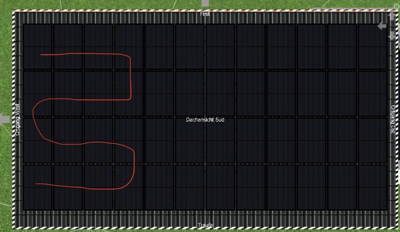

Nein habe ich nicht bekommen, aber ich weiß, dass es am Dach 3 Strings (mit jeweils 16 Module) werden, wovon 2 Strings parallel geschaltet werden (WR hat 3 MPPT MPPT [Maximum Power Point Tracker]). Aber das habe auch ich selbst geplant und bin damit zu ihm gegangen. Zusätzliche Module gibt es dann am Carport, aber das ist jetzt nebensächlich und kommt erst nächstes Jahr dran.
Weiß jemand ob das Modulhopping mit der Kabellänge der Trina Vertex S+ sich ausgeht? Vor allem wenn ich die Zeile wechsle. Siehe Bild anbei, habe dort mal eingezeichnet, wie ich das Vorgehen verstanden habe (anhand von einem String). Ich würde ihm dann nach dem Wochenende nämlich einfach einen Plan vorlegen wie er es anzuschließen hat, ansonsten verliert er den Auftrag halt wieder.

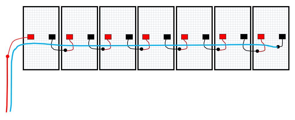

Sollte dann wohl wie im Bild ersichtlich auch ausreichen? Verstehe ich dann aber tatsächlich nicht, was hier das Problem ist und warum er es nicht so machen möchte. Weil das blaue Kabel könnte er ja bereits vor der Modul Montage wieder zurücklegen? Ich nehme an, er würde nicht "im" Modulfeld legen, sondern außen rum und dann habe ich eine große Leiterschleife?
2022/20220622527411.png
Quelle: https://www.energiesparhaus.at/forum-stringplanung-ohne-induktionsschleife/67747_1#661350

Mein eigens Bild oben von PVSol war ein Beispiel wie ich es machen würde. Ich brauche jeweils 16 Module in einem String. Und für diese 3 Strings muss ich ja jeweils einmal zurück.
