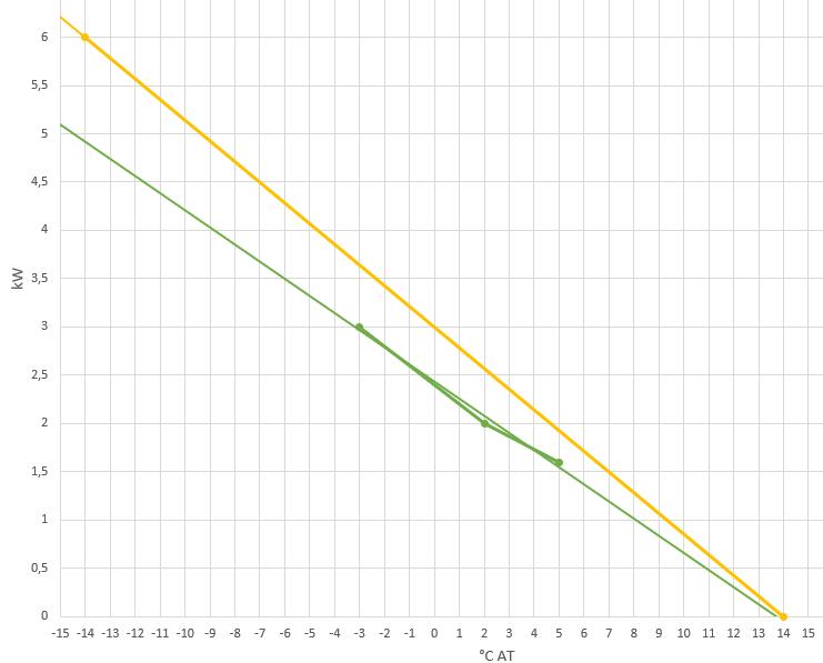

Womit ich mich gerade etwas mehr spiele, was ich in der letzten Heizsaison gemacht habe, die unterschiedlichen Annahmen mit der Realität gegenüberzustellen.
P tot - Normheizlast, rein auf NAT
P real - Realistische Heizlast über Simulation
P emp - Die empirische Heizlast anhand von Messungen
Die Kennlinien kann man super in einem Excel Diagramm erzeugen lassen. Bei der Heizgrenze (zB 20/12) oder einem anderen Wert lässt man sie durch 0 schneiden.
2024/20241118827689.png
Die gelbe Linie ist P tot mit KWL KWL [Kontrollierte Wohnraumlüftung] berücksichtigt. Die grüne Linie ist eine Beobachtung von Betriebspunkten, wo man ein thermisches Gleichgewicht im Haus hat. (VL = ber. VL und GM nahe am Sollwert). P real wäre ziemlich genau dazwischen, da bin ich bei 5,5 kW laut Hottinger.

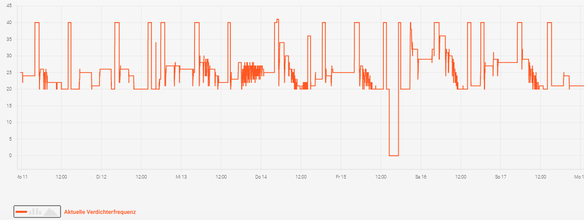

Wollte ich auch gerade schreiben, wenn es vorkommt, dass sie fast einen Tag durchläuft, was ist dann in der restlichen Zeit? Richtig ausgelegte modulierende Maschinen laufen im Dez/Jan grundsätzlich durch. Eine milde Zwischenphase jetzt mal außen vor gelassen, da kann sie natürlch mal abschalten.
Oder in meinem Fall letzte Woche, bis auf ein Sonnenfenster mit 12 °C AT AT [Außentemperatur] durchgelaufen.
