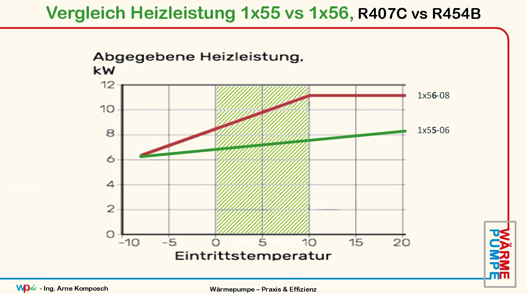

die leistungsaufnahme des verdichters hängt ja nicht nur an der drehzahl, nicht nur am hub, sondern auch an den absoluten temperaturen, und ein bissl über die mitteltemperatur auch an den spreizungen...
also häuser mit doppelter hydraulik, fbh & bka werden auch eine etwas höhere mindestleistung bei mindestdrehzahl haben, weil spreizung niedrig und vorlauftemperatur niedrig.
bei doppelter hydraulik bringt man viel volumenstrom drüber ohne dafür mehr zu zahlen (pumpenleistung)
und bei niedrigen spreizungen ist jedes zehntel delta-T dann schon relevant.
ganz schön schwierig wenn man da detailiert vergleichen will.
bei der neuen 1x56 sieht man ja wie extrem der temperaturgang der leistung dank kältemittel ist im gegensatz zur alten...

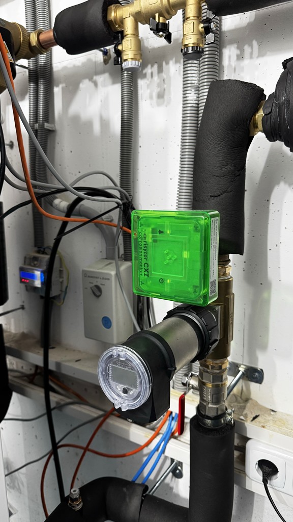

wir haben gerade ein forschungsprojekt laufen, in dem ein geeichter wärmemengenzähler für die kalte seite, die sole entwickelt werden soll. dazu sind 3 'reallabore' mit 3 unterschiedlichen wärmepumpen mit ultraschall-wmz ausgerüstet worden und werden wissenschaftlich ausgewertet.
eines davon ist ein EFH mit RGK RGK [Ringgrabenkollektor] und der 1255-6
ich werde euch natürlich über die ergebnisse informieren...
2025/20250202236588.jpg
2025/20250202175581.jpg
damit kann leitfähigkeit, korrosionsaktivität udn solekonzentartion au sder feren überwacht werden...

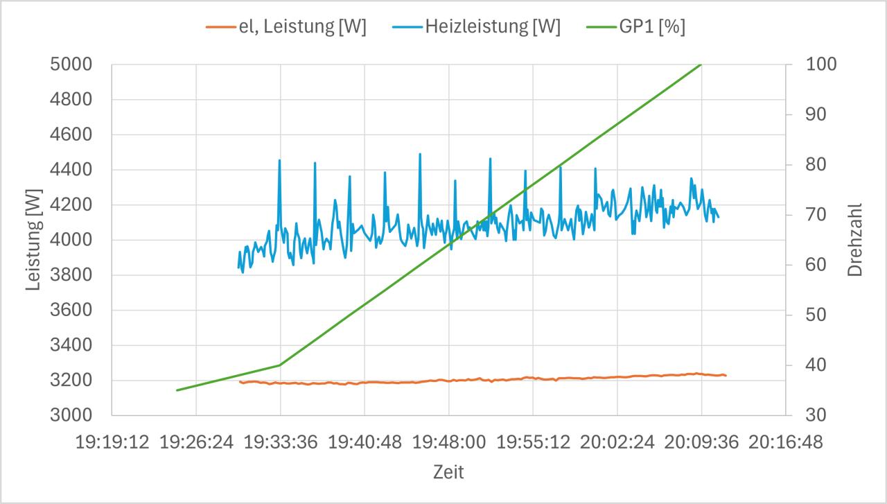

Jetzt hat es mir keine Ruhe gelassen. Ich habe heute Abend den Abgleich zwischen elektrischer und thermischer Leistung bei Heizstabbetrieb durchgeführt. Das ist gar nicht so leicht, weil es einige Stolpersteine gibt:
  • Betriebsmodus auf "Nur Zusatzheizung" stellen
  • max. zulässige Leistung des Heizstabes auf 3kW heben
  • Gradminuten manuell sehr tief setzen, weil sonst nur mit angezogener Handbremse geheizt wird, ich kam mit -1200GM zurecht
  • maximale Differrenz Zusatzheizung evtl erhöhen, sonst bricht die WP WP [Wärmepumpe] das Heizen ab, sobald VL VL [Vorlauf] mehr als 3K über den berechneten VL VL [Vorlauf] kommt
  • unbedingt vorher überlegen, wie groß der VL VL [Vorlauf] werden könnte !!! Ich habe meinen Estrich mit max. 35°C ausgeheizt. Diese Temperatur wollte ich nicht wieder erreichen !!!
Hier ein Bild des Tests:
2025/20250202895499.png
orange ... Leistung mit externem Stromzähler gemessen
blau ... Heizleistung berechnet aus dT (mit PT1000 gemessen) und BF1
grün ... die Drehzahl der HUP (sind eigentlich Plateaus in 5% Schritten, aber wurden komisch rausgeschrieben)
Wir sehen, dass die berechnete Heizleistung mit im Mittel 4100W deutlich über der elektrischen Leistung mit 3200W liegt. Der relative Unterschied beträgt 28% !!! Wenn wir davon ausgehen, dass dT und el. Leistung genau genug gemessen werden, gibt es eine krasse Abweichung des Durchflussmessers. Die 28% würden die AZ auch in einen plausibleren Bereich verschieben. Näherers schau ich mir ein anderes mal an. Ich kann mir aktuell auch nicht erklären, wie so eine krasse Abweichung zu Stande kommen kann.

mampfgnom schrieb: Jetzt hat es mir keine Ruhe gelassen.
😁 So muss das sein. Danke für deine Hartnäckigkeit.
Mir waren die 33 l/min schon von Anfang an suspekt. Ich habe schon einige gute Hydrauliken gesehen, die waren dann vielleicht bei 26, 27 l/min.
Wie schon mal erwähnt, es wäre nicht der erste Volumenstrommesser, der defekt war.

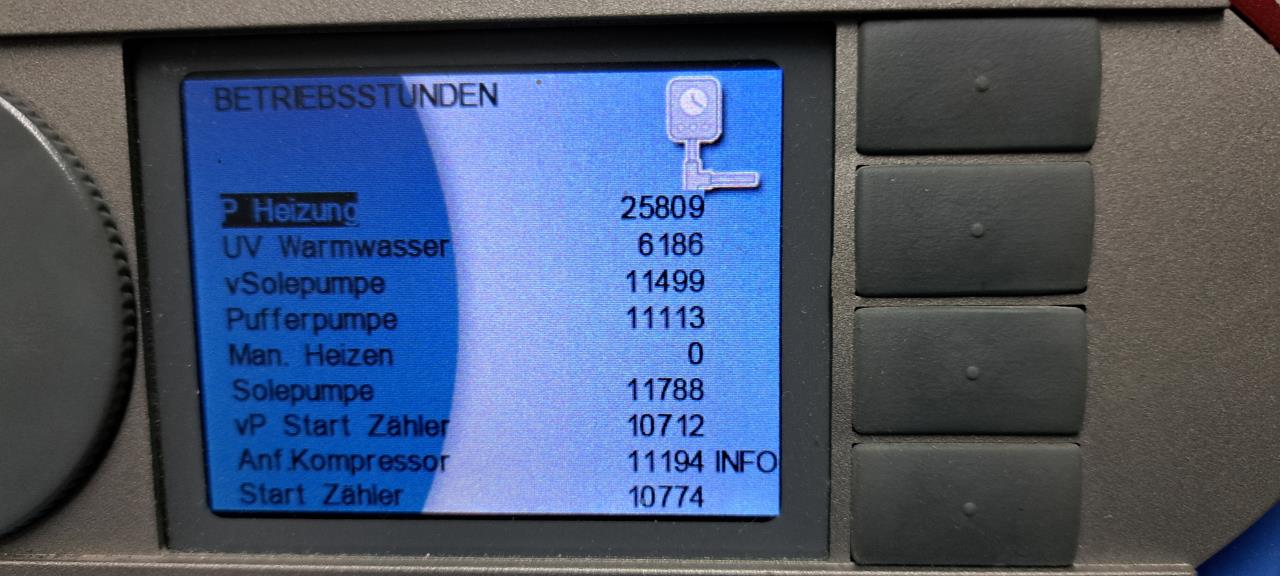

2025/2025020380379.jpg
So als Beispiel. Gibt ca. 5 Ebenen......

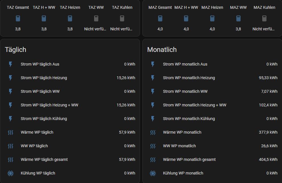

Damit ihr euch alle wieder mal ein bisschen besser fühlt über eure AZ 😄
2025/2025020462013.png
