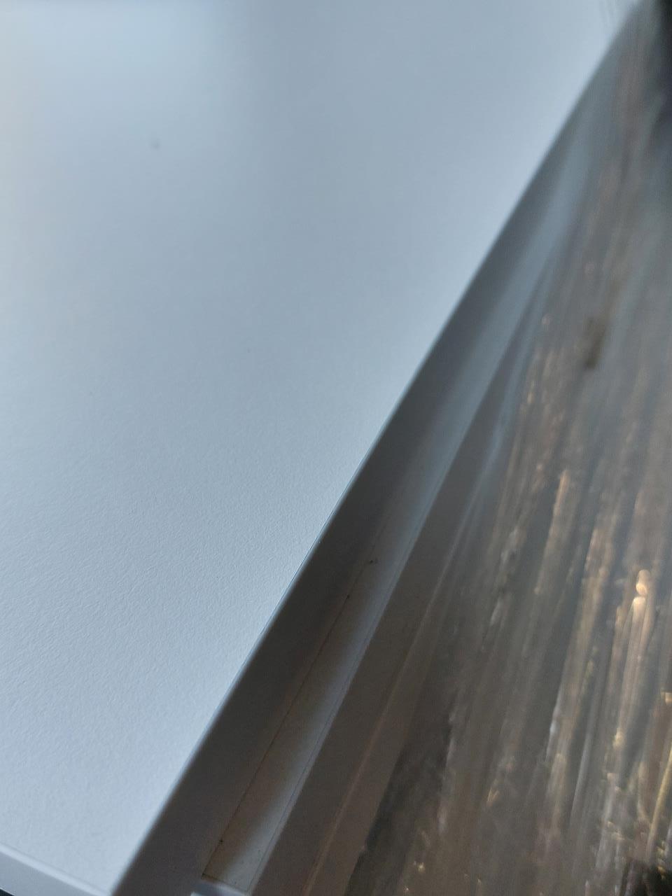

Kante in Tischlerqualität, nicht Baumarktfranselei...
2025/20251025880455.jpg

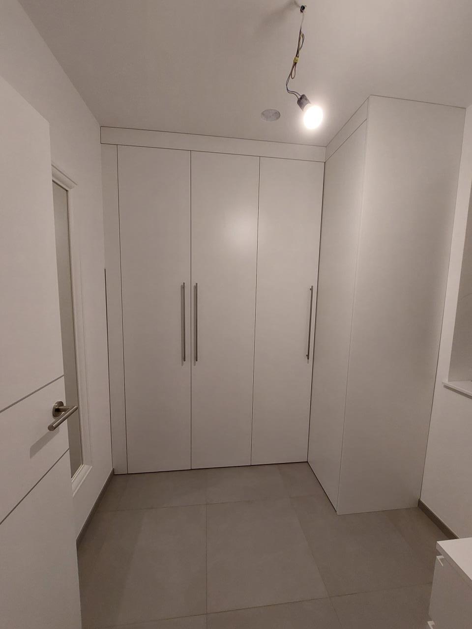

  •  MPP33
30.10.2025  (#16)
Und noch das Ergebnis, funktioniert soweit.
Blum würde zwar 5 Scharniere empfehlen, geht aber auch so.
2025/20251030476935.jpg
Nächstes Thema: Fliesen auf Wandfarbe kleben
