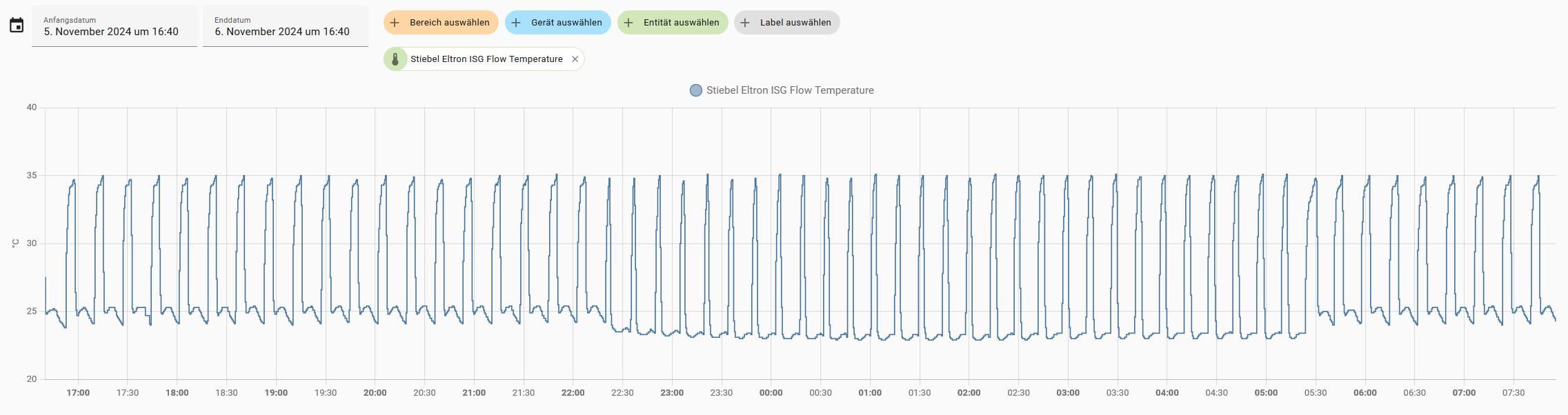

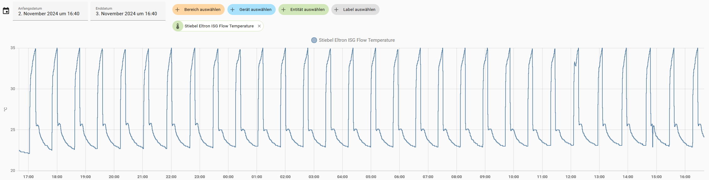

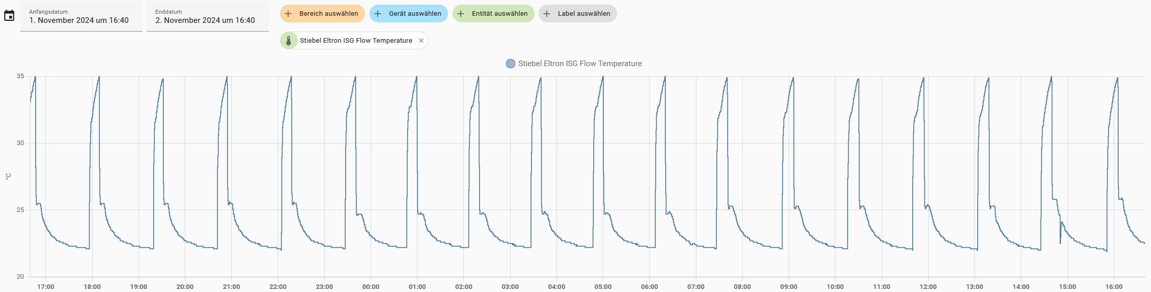

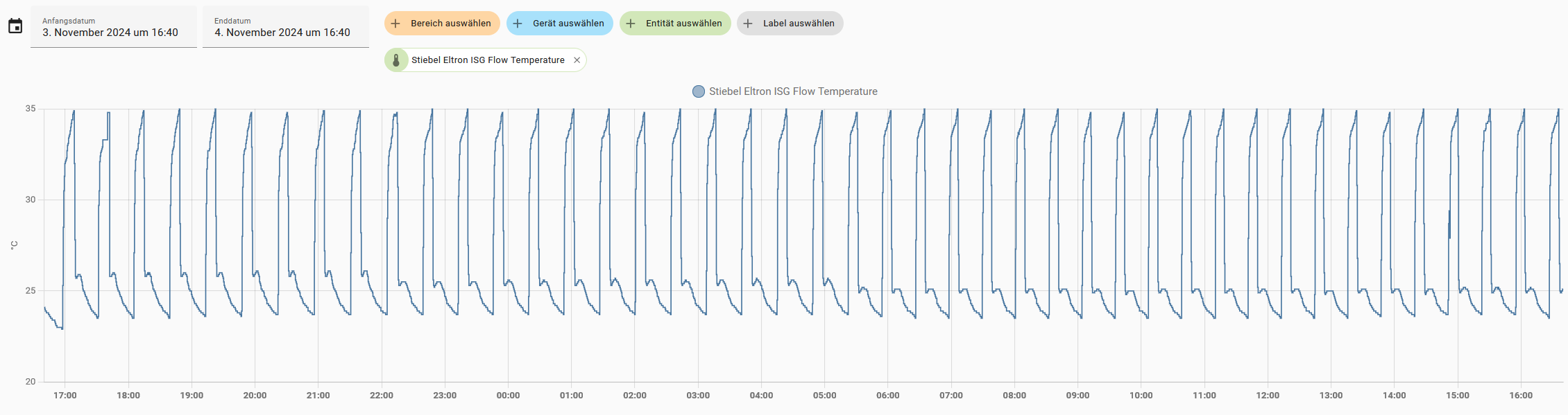

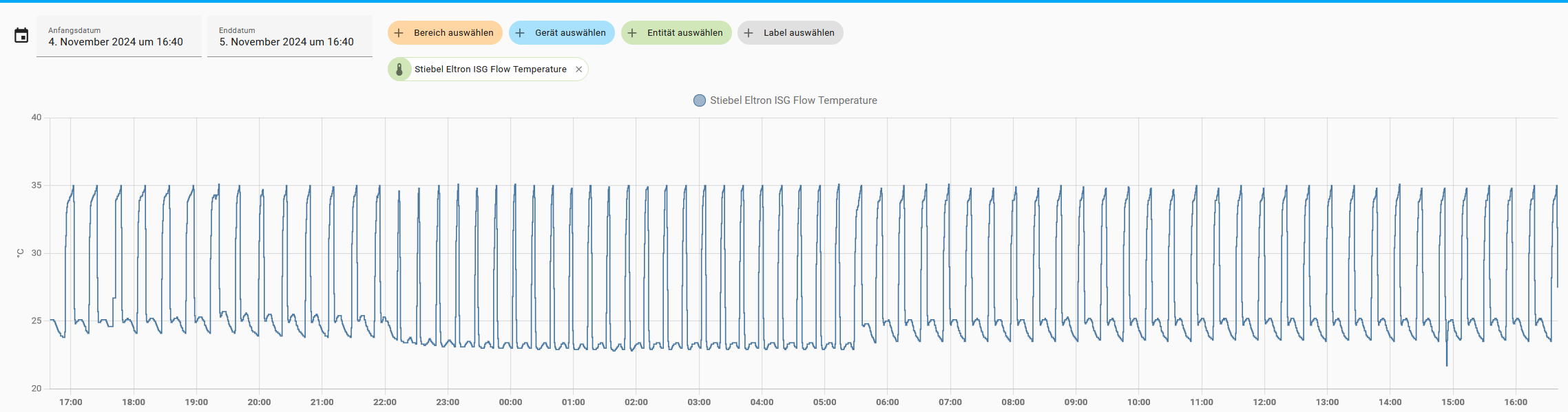

Mittlerweile heize ich fast eine Woche aus mit einer Stiebel Eltron WPE-I 12 HK 230 Premium. Bin mir aber nicht sicher ob ich das richtige mache oder ob die Stiebel das richtig macht?
Einstellungen waren:
Sockel Temp: 25°
Sockel Temp halten für 3 Tage
max. Temp: 38°
max Temp halten für 3 Tage
Anstieg um 2K pro Tag

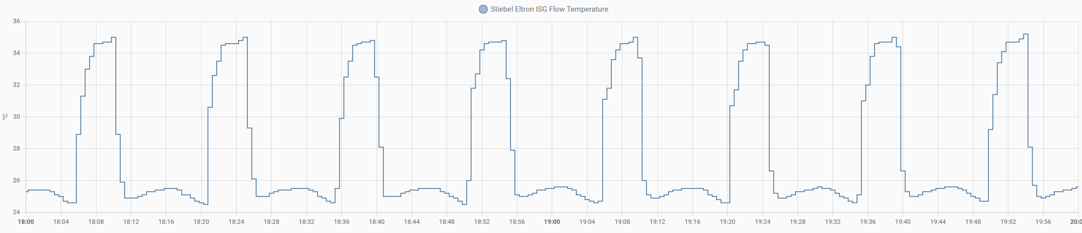

Beim Ausheizen wird eine HK Temp angepeilt, die sich aus VL VL [Vorlauf] und RL RL [Rücklauf] errechnet. Dh. HK Temp ist ungleich VL VL [Vorlauf]. VL geht bei mir immer auf 35°, auch als die HK Temp 25° war, die Intervalle sind halt kürzer und werden bei höher werdender HK Temp immer etwas länger. Todes Takte sammeln on mass.
VL bei 25° HK
2024/20241106435946.png
VL bei 27° HK
2024/20241106532759.png
VL bei 29° HK
2024/2024110612840.png
VL bei 31° HK
2024/20241106160677.png
VL bei 33° HK
2024/20241106820342.png

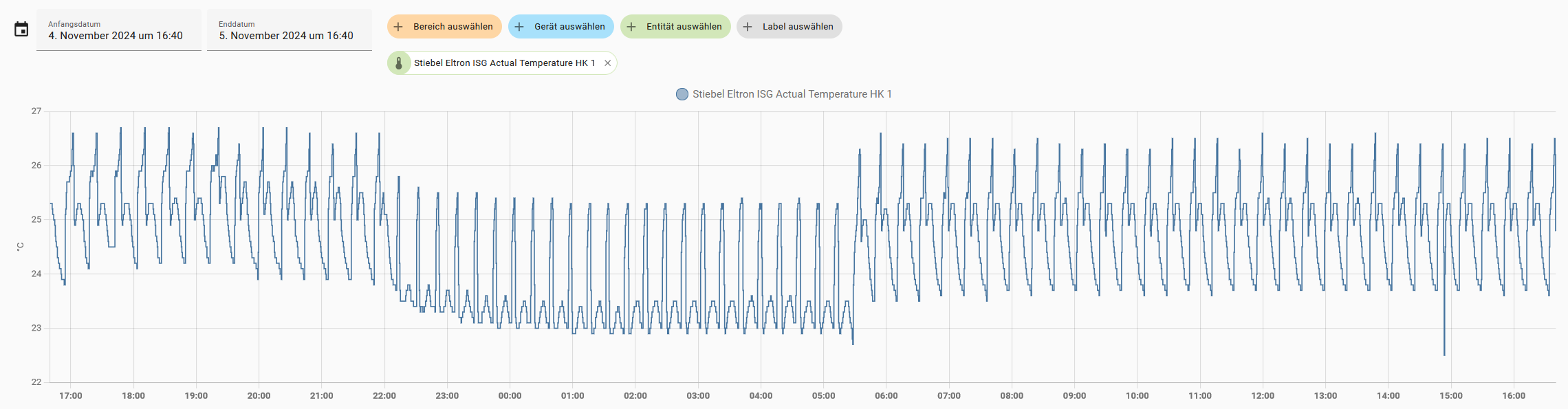

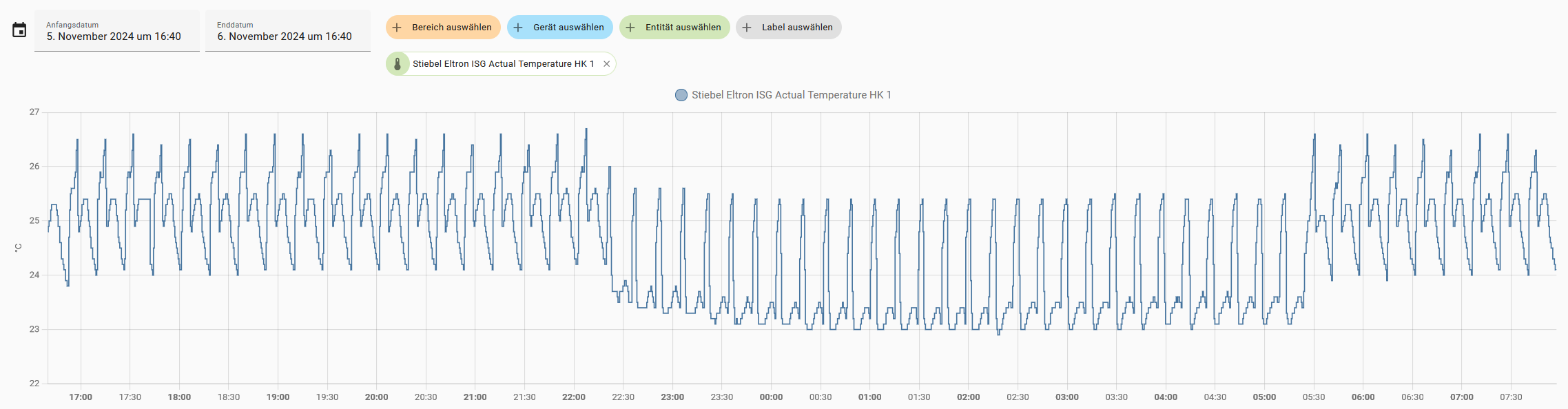

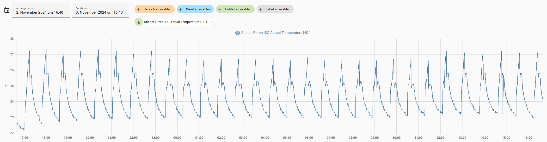

  •  Destroent
6.11.2024  (#1)

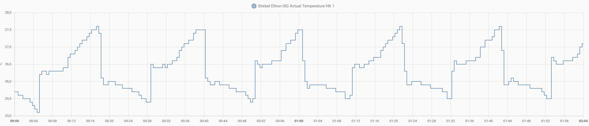

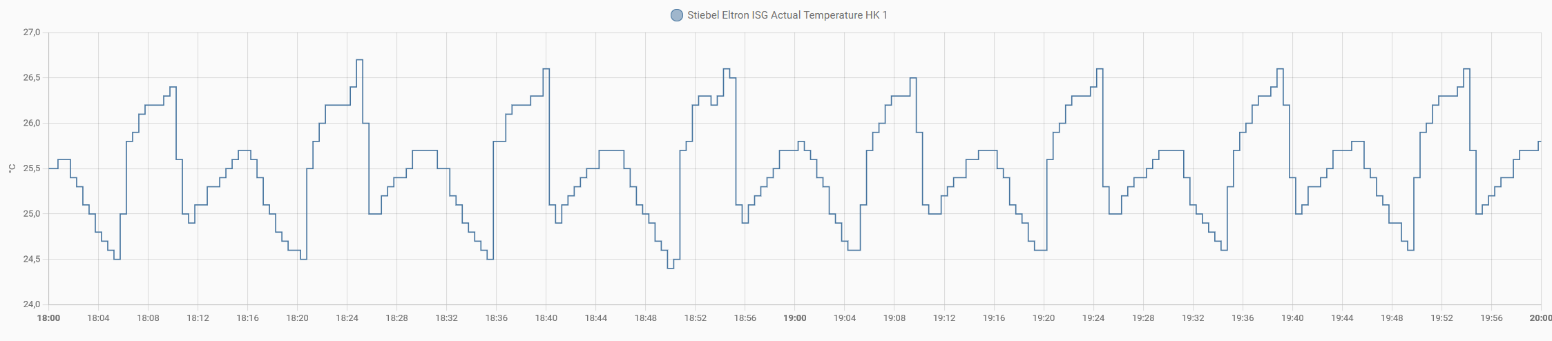

HK bei 25°
2024/20241106329228.png
HK bei 27°
2024/20241106631437.png
HK bei 29°
HK bei 31°
2024/20241106409287.png
HK bei 33°
2024/2024110693791.png
Das sind die HK-Temperaturen welche die Maschine anpeilt, aber ganz verstehen tu ich es nicht, da sich diese eigentlich nicht wesentlich in der Höhe verändert. Obwohl lt. Stiebel Support diese ja angepeilt wird.
Edit: Mir geht auch das Gefühl des "Dampfens" ab oder kann das auch daran liegen, das ich nur 2 Räume ausheize und die anderen rundherum nicht. Ausheizen habe ich nach 3 Wochen gestartet

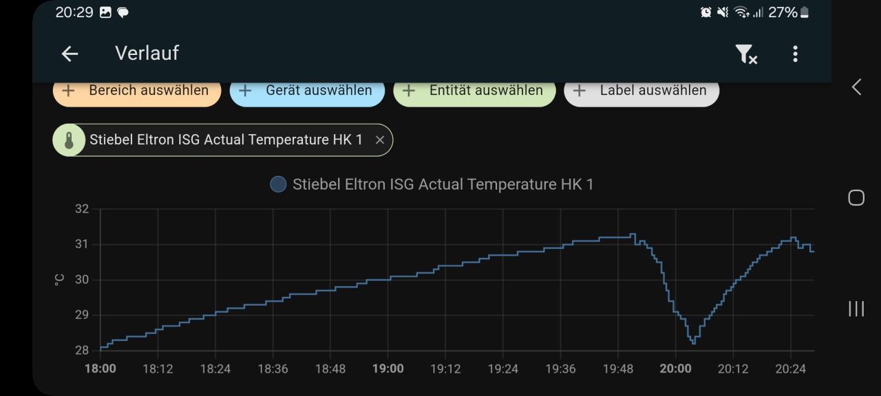

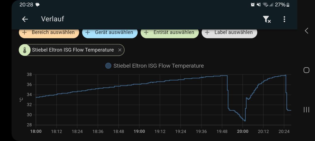

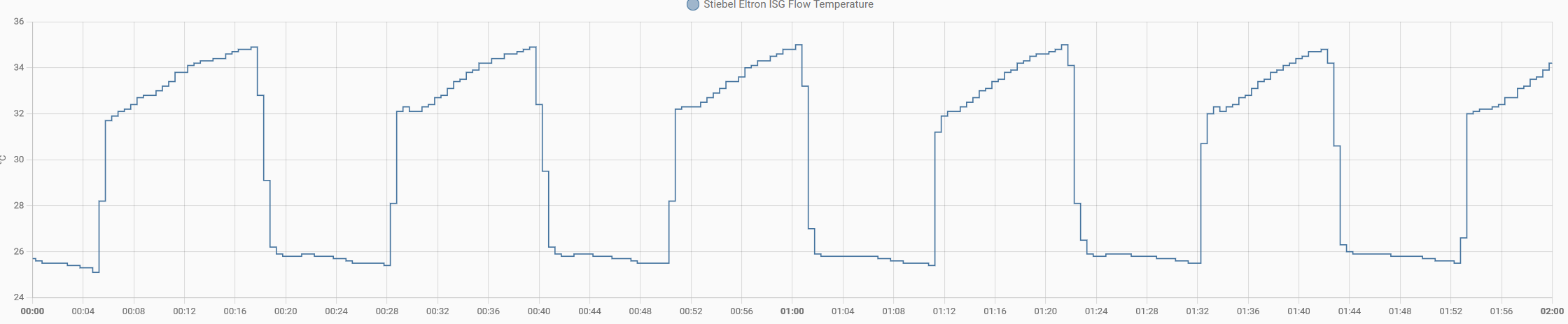

mit den neuen Einstellungen, also Ausheizprogramm beendet und einfach Heizkurve so angepasst, dass wir auf den gewünschten Vorlauf kommen schaut es jetzt so aus.
HK Temp 35° Ausheizprogramm
2024/20241107290159.png
HK Temp 35° normales Heizprogramm
2024/20241107758502.png
VL Temp Ausheizprogramm
2024/20241107724617.png
VL normales Heizprogramm
2024/20241107540581.png
Man sieht zumindest mal das die Takte weniger wurden. Jetzt ist die Frage was triggert die WP WP [Wärmepumpe] um abzuschalten? Beim Ausheizprogramm ist es anscheinend eine errechnete Temp aus VL VL [Vorlauf] und RL RL [Rücklauf]. Das habe ich beim normalen Heizprogramm auch. Hier bin ich derzeit bei 20% Vorlauf und 80% Rücklauf. Wie man oben schön sieht versucht er im Heizprogramm immer schön die ca 28° HK Temp zu erreichen. Das heißt der Wert den er aus VL VL [Vorlauf] und RL RL [Rücklauf] rechnet sollte die von mir eingegebene Komfort bzw. Eco Temp sein, da ich ja keine Inneneinheit habe nach der er sich richten kann um zu wissen wie warm es ist. Das heißt ich könnte mich jetzt spielen und die Takte noch kleiner machen in dem ich einfach die Komfort + Eco Temp auf 35° anhebe und die Heizkurve gleich bei ca. 35° lasse. Den dann erreicht er auch rechnerisch die HK Temp von 35° nie, außer ich bring die Wärme irgendwann nicht mehr weg und die RL RL [Rücklauf] hat auch annähernd 35°.
Kann so stimmen? Was sagen die Profis? Eigentlich wäre ja auch beim Ausheizprogramm die HK zb 35°, aber trotzdem kommt er nichtmal über 25° HK Temp, ganz verstehen muss man das nicht.
Edit: irgendwas kann ja da immer noch nicht stimmen. Weil sobald er die VL VL [Vorlauf] erreicht hat schaltet er ab. Schaut ja eher wie eine On/off aus

Habe heute auf 37° erhöht. Pumpe auf 65% erhöht um etwas mehr l/min zu haben um mehr Wärme reinzubringen. VL Einfluss habe ich auf 10% runter. Max Vorlauf habe ich auf 38° gestellt. Die VL VL [Vorlauf] lt. Heizkurve liegt um die 37°. Wie bringt man die VL VL [Vorlauf] Kurve jetzt aber am Schluss flacher, damit der VL VL [Vorlauf] länger bei den 37° ist um auch wirklich den Estrich richtig auszuheizen. Die 37° werden jetzt 3 Tage gehalten. Was ich noch machen könnte wäre die mindest stillstandzeit auf 20min erhöhen, derzeit 10min, dann würden auch die takte etwas weniger
