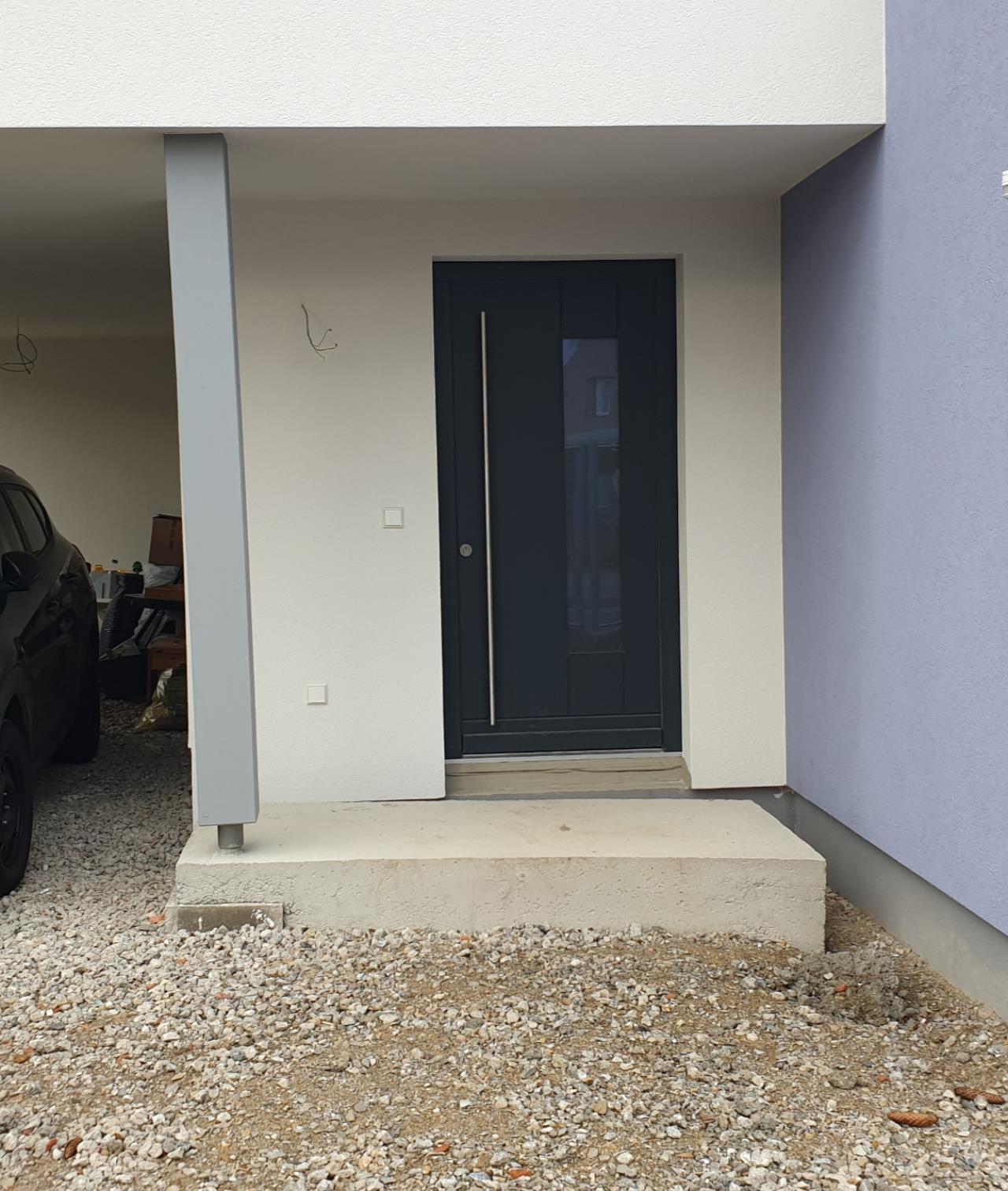

Wir wollen gern das Einganspodest erhalten, da hier auch schon das Fundament betoniert ist, auch wenn es nur 10 oder 11 cm hoch ist (auf mehr komm ich einfach nicht).

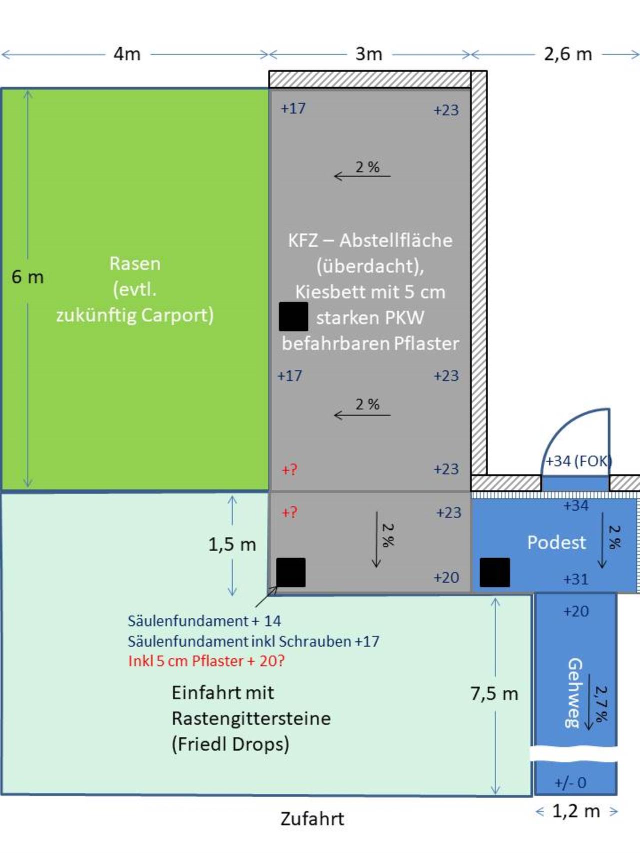

Das erste Bild zeigt meinen momentanen Plan die Geflälle auszuführen und habe gehofft hier etwas Feedback zu erhalten, ob das überhaubt so machbar ist, vorallem die Gefälleänderung im KFZ Abstellplatz links nebem dem Podest. Oder habt ihr Ideen für eine bessere Lösung?
Hier ein paar konkrete Fragen
1) Ist die eingezeichnete Änderung der Geflälleneigung im vorderen Bereich des Abstellplatzes machbar und sinnvoll? Ich weiß sonst nicht wie ich das Podert sinnvoll erhalten kann. Es soll ja auch auf beiden Seiten die etwa gleiche Tritthöhe haben.
2) Könnte man das Gefälle des Abstellplatzes auch entlang der langen Hauswand machen? Meine Sorge ist, dass das bzgl. Wasserabtranport nicht so schlau ist. Aber eigentlich sollte da ja fast nie Wasser hinkommen, das ist ja hinten und seitlich überdacht. Ein Problem, das ich jedoch sehe, ist dass ich dann hinten so hoch bin, dass ich Schwierigkeiten mit dem Geländeanschluss und dem Traufenstreifen bekomme.
3) Ist ein Gefälle von 2,7 % für den Gehweg nicht zu steil?

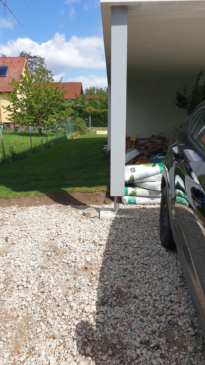

4) Die besagte Säule ist auf ein Betonfundament geschraubt und das Fundement ist auf einer Geländehöhe von +14 cm über der Zufahrt. Mit Stahlplatte und Schrauben bin ich auf +17 cm. Rundherum sind die Pflastersteine in Splittbett geplant, aber hier auf der Säule würde ich wohl die Pflastersteine kleben um nicht noch mehr an Höhe zu verlieren. Ich plane schon die dünnst-möglichen PKW befahrbaren Pflastersteine zu nehmen, wie etwa das 5 cm starke Classic Kombipflaster von Friedl.
Kann ich diese Pflastersteine dort wo die Schrauben sind dünner schneiden oder bohren?

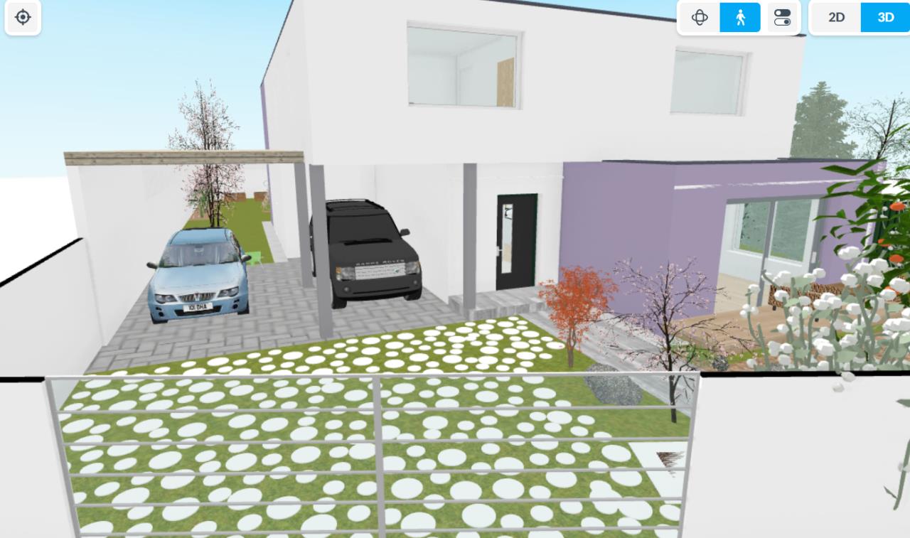

3) Brauch ich Abschlusskantensteine beim Übergang von den Rasengittersteinen zum Kombipflaster? Wenn ja wie mache ich das dann mit Entwässerung vom gepflasterten Teil. Rigol am Ende der Pflastersteine? Sieht wohl komisch aus, oder?
Und ja ihr seht richtig, die Säulen und das Podest haben sich nach dem ersten Winter einseitig gesenkt, obwohl alle 50 cm beim Hinterfülllen der Baugrube verdichtet wurde. Zum Glück haben wir nicht gleich alles gepflastert. Der gute Baumeister hat uns mal die Säule wieder grad gerichtet und meint er wird uns das Podest richten, wenns ans Pflastern geht. Das ist ja sichtlich nun auch viel zu niedrig!

Den Eingangspodest musst du eh erst gerade ausführen mit vielleicht max 1cm Gefälle. Dan bist an deiner Säule Vorbei und dein gefällt kannst in alle Richtungen laufen lassen.
Wenn es auch am Beton die Höhe zulässt würde ich auch hier das Pflaster in Split setzen

Danke für die Antwort. Bist du dir sicher mit dem 1 cm Gefälle fürs Podest? 1 cm auf meine 1.5 m ist weniger als 1% Gefälle - das ist weniger als was ich bisher überall gelesen habe und in den Vorgaben vom Fertigteilhausbauer steht. Das ist die Südostseite, wo doch relativ häufig Regen her kommt. Also momentan ist bei jedem stärkeren Regen das Podest zu 2/3 angeregnet.
Lg Daniel
3.11.2024  (#3)
Sorry den 1cm meinte ich pro Meter.

Hat die Säule auf dem gesetztem Podest eine statische Funktion?
So gut kann man den Bereich des Arbeitsgraben gar nicht maschinell verdichten, dass sich dort nichts mehr setzt. Ein Fundament muss auf gewachsenen Boden stehen (gerne setzt man in dem Bereich Piloten aus zB. Schalstein, auf denen das Podest auflagert).
Wenn das Podest weiter absackt, dann reisst es dir dein Obergeschoss runter, oder wie ?
Wenn die Säule keine statische Funktion hat, dann wäre es egal, dann ist es in erster Linie ein optischer Mangel.
Da ist scheinbar etwas grob schiefgegangen und bevor du an Pflasterung denkst, würde ich das hier sanieren, sonst wird es nur noch komplizierter.
Gefälle:
Schaut nicht so verkehrt aus, die Grundregeln sind eingehalten: Gefälle weg vom Haus. Gefälle mindestens 2% bis maximal 6% liegst du auch im grünen Bereich.
Längs neben dem Haus würde ich auf jeden Fall ein Gefälle machen, weil auch wenn es dort nicht hinschneit/hinregnet fährst du vielleicht mit einem Auto rein, auf dem noch 10cm hoch der Schnee liegt und dort abschmilzt...
Welche Unterkonstruktion, Plattenbelag und Fugenmaterial du wählst, das ist alleine eure Entscheidung. Entscheidet euch für ein Modell und wählt dafür die passende Unterkonstruktion.
Ob ein Rigol/Gully notwenig ist, dass hängt davon ab wie du das Niederschlagswasser führst. Wenn das Wasser seitlich abgeleitet werden kann (z.B. Schotterstreifen, der entsprechende Menge Wasser aufnehmen kann), brauchst du eigentlich nix. Erweiterst du auf ein zweites Carport und somit weniger Versickerungsfläche, wäre es sicher sinnvoll ein Rigol zu bauen und am Sickerschacht anzuhängen.

Wie schauts den unter dem Podest für die Säule aus?
Nur auf verdichtetem Boden errichten ist zu wenig, das senkt sich immer noch.
Bei uns wurden nach dem Ausbaggern auf den Mutterboden Schalsteine gesetzt und ausbetoniert. Darauf dann der Betonsockel und die Gred. Du brauchst eine stabile Verbindung zum Mutterboden, damit sich nichts setzt.
Die Schaltsteine sind so hoch gestapelt wie der Keller hoch ist. Wie Säulen auf den Mutterboden.

Die Säule ist tragend und ihr Fundament ist wie bei @speckulazius mit Schalsteinen auf den Baugrubengrund gestellt.
Danach wurde das Podest nur auf den verdichteten Untergrund betoniert (ich glaube 60 cm tief) und nicht auf den Baugrubengrund gestellt. Es wurde um die Säule herumbetoniert, weil der Plan ist, diese Säule in das Podest zu integrieren, so wie hier: https://www.facebook.com/permalink.php/?story_fbid=4364928590232519&id=545646498827433&locale=af_ZA
Das Podest hat sich dann einseitig gesengt und das Säulenfundament sozusagen mitgenommen und die Säule leicht aus der waage gezogen. Dann hat der BM die Verbindung Säule - Podest wieder getrennt und die Säule und ihr Fundament stehen nun wieder gerade. Das Podest hat sich dann noch weiter gesengt.
Gepflastert wird natürlich nicht bevor das endgültig gerichtet ist und klar ist, dass sich das Podest nicht mehr weiter senkt. Das muss ja irgendwand der Fall sein, sonst hätte niemand mit einem Keller ein gerades Eingangspodest oder gehört das auch auf den Baugrubengrund gestetz?

Ich verstehe nicht ganz die Frage. Ob man Randleiste zu Rasengittersteinen braucht ist eine Frage von den Verlegeanleitung des Herstellers der Rasengittersteine. Ich meine mal, dass bei quadratischen Rasengitter > 40cm Breite das wahrscheinlich nicht erforderlich ist. Ich würde auch überlegen, ob man nicht Kunststoff/glasfaserverstärktes Rasengitter nimmt, sofern kein Schwerfahrzeug abgestellt werden soll. Das ist weniger Beton, mehr lebensbejahendes grün und mehr Versickerung.

Was ich UNBEDINGT machen würde: Ein Rigol beim Übergang Einfahrt zur Straße. Meist schreibt es die Gemeinde ohnehin im Bescheid vor bzw. ist es in einer Bau/Straßenverordnung so hinterlegt.
Aber unabhängig vom Rechtlichen: Wenn der Schneepflug einen Schneewall am Straßenrand macht, soll das abfließen können und Obeflächenwasser soll nicht einen Eislaufplatz verursachen. Die Gemeindestraße wird immer ein Gefälle zum Privatgrund haben, spätestens bei der nächsten Erneuerung der Asphaltdecke.

@cc9966, also die Rasengittersteine gehen allein auch ohne Kantenstein.
Meine Sorge war mehr das Pflaster. Da kkonnteich keine Vorgaben finden. Die Hoffnung war, dass ich das Pflaster direkt an die Rasengittersteine dran setzen kann, und mir die Rasengittersteine sozusagen das Pflaster vom wegrutschen halten.
Mein Problem oder Sorge ist, dass wenn ich da das Pflaster mit Gefälle zu den Rasengittersteinen lege und beim Übergang Rasenkantensteine setze kann das Wasser ja nicht im Gefälle abrinnen. Oder gibt es Wasserdurchlässige Rasenkantensteine? Da müsste ich dann wohl vor dem Rasenkantenstein wieder ein Rigol machen?
Hab mir die Kunstoffrasengitter auch angesehen, bin aber ökologisch etwas gespalten ob ich Beton einbauen möchte oder Plastik in die Umwelt einbringen möchte.
