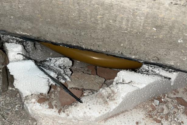

Habe nun folgendes zum Aufbau recherchiert: es handelt sich um ca. 5-7cm Estrich welcher auf Hartschaumplatten liegt, die Rohre der FBH FBH [Fußbodenheizung] sind in diesen Hartschaumplatten verlegt, nicht direkt im Estrich, Foto von einer anderen Stelle nachfolgend.
Wenn der Wasserspeicher zu schwer sein sollte, was kann dann schlimmstens passieren? Ich nehme an der FBH FBH [Fußbodenheizung] passiert nichts, weil sie ja in den Hartschaumplatten liegt? Zwischen Hartschaumplatte und Estrich scheint auch noch eine dünne Metallplatte zu liegen.
Und diese Hartschaumplatten sind ja meines Wissens sehr tragfähig.
