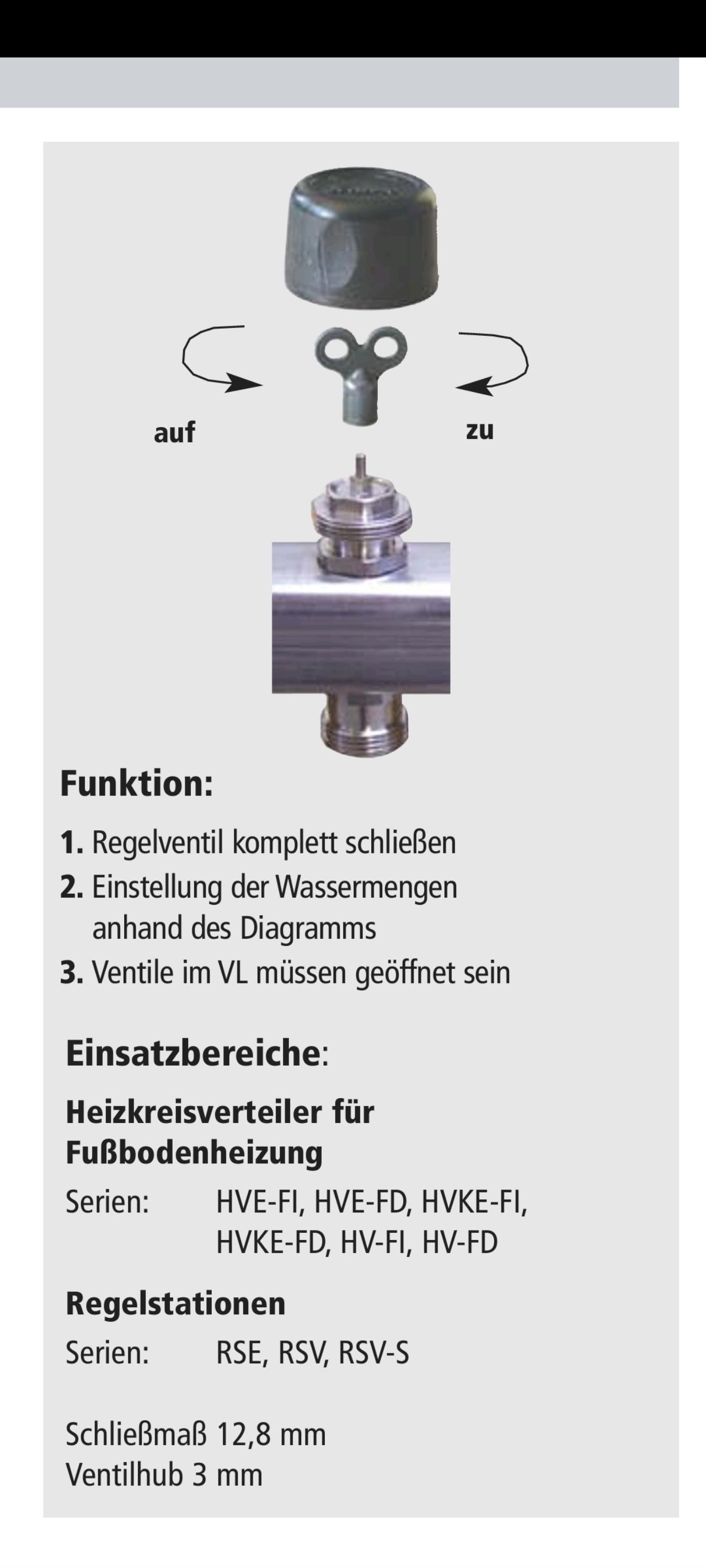

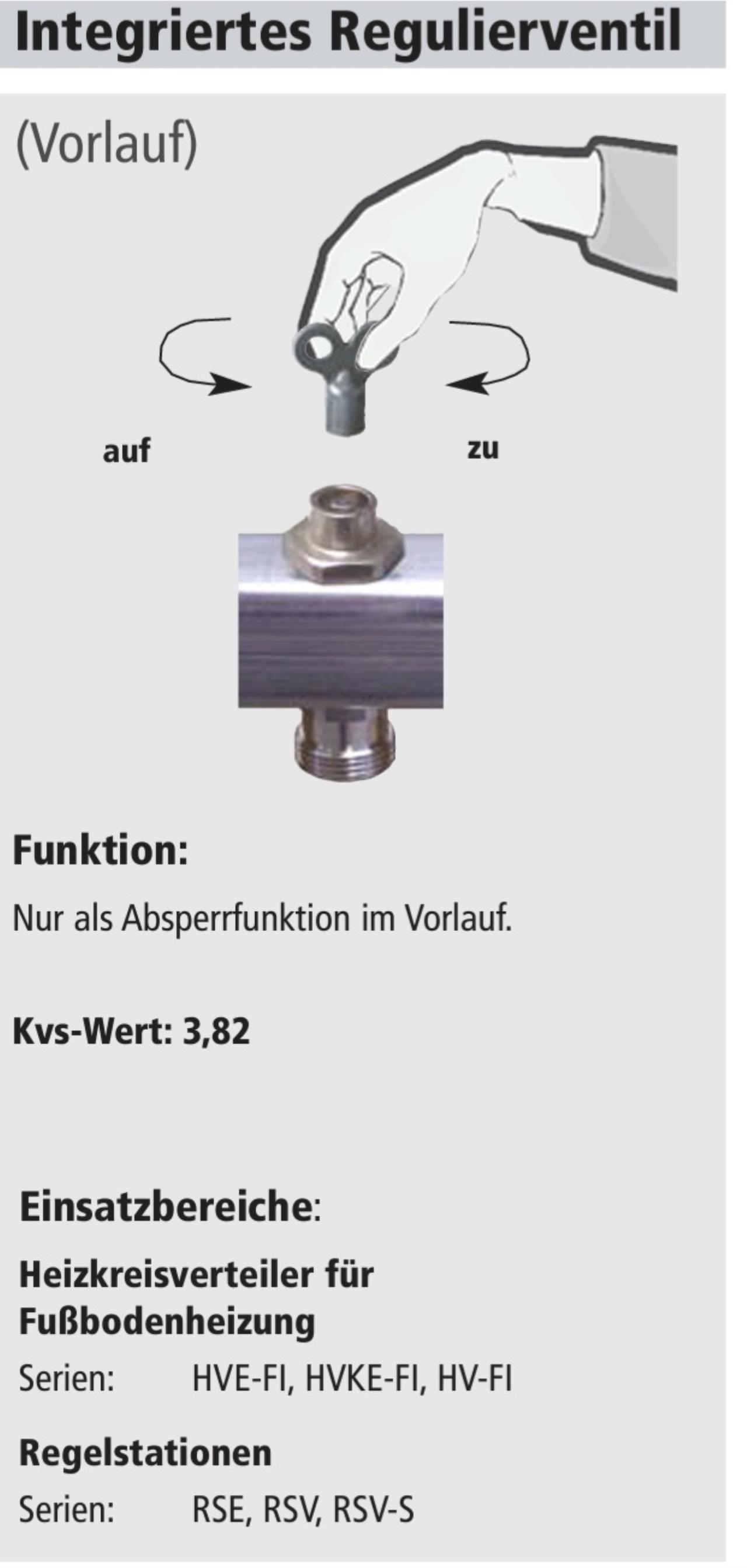

Das hätte ich noch zu den Ventilen gefunden die verbaut sind.
Im Rücklauf
2024/20241019687916.jpg
Im Vorlauf
2024/20241019207146.jpg

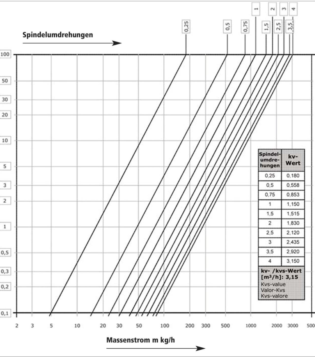

Diagramm für Rücklauf
2024/20241019140216.jpg
Kann man mit diesen Daten was anfangen?

FiRe201285 schrieb: Kann man mit diesen Daten was anfangen?
Ja, kann man grundsätzlich. Der KVS ist der Volumenstrom im m³/h bei einer Druckdifferenz von 1 bar. Wenn man den Volumenstrom weiß, dann kann man auf den Druckverlust rückrechnen.

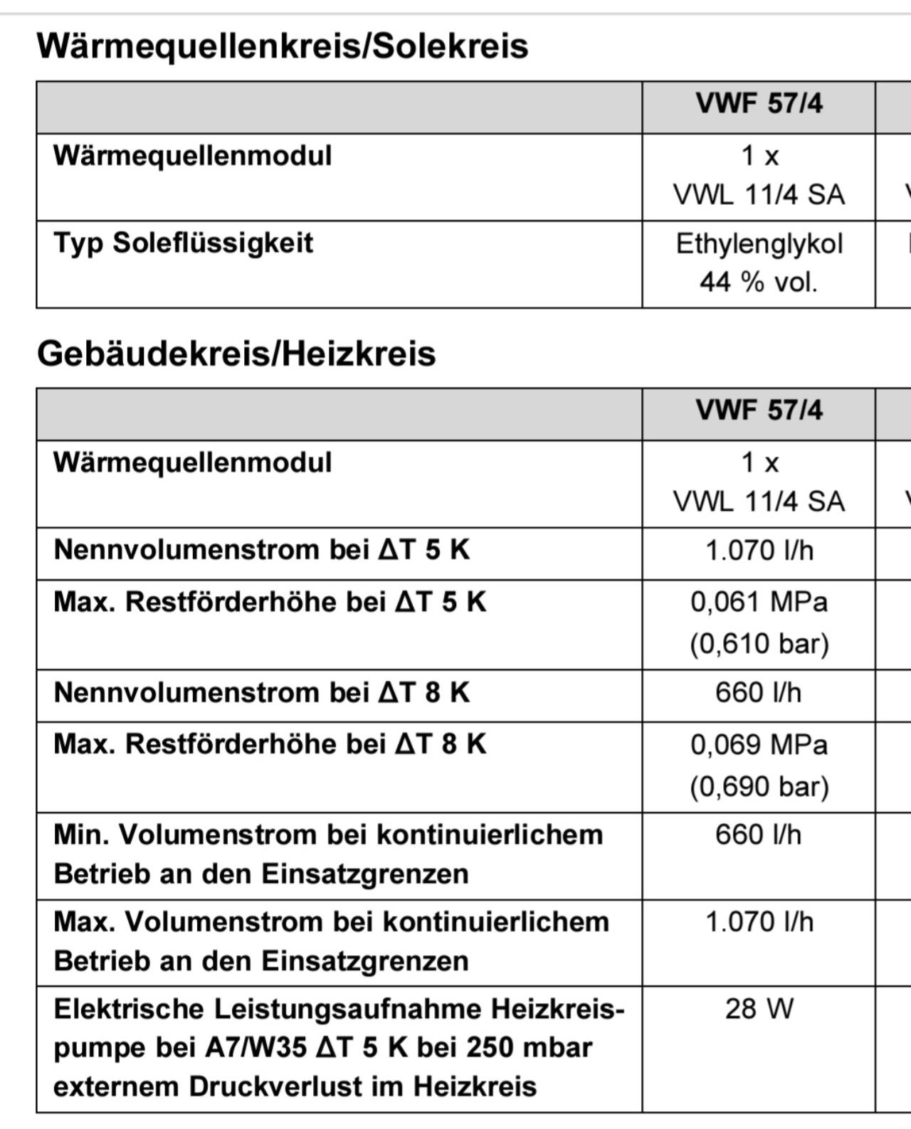

Habe alle Kreise jetzt mal komplett geöffnet. Gerade mal die Pumpe getestet bei 100% Drehzahl liefert sie 1292 l/h und bei 50% 864 l/h. In beiden Fällen schwankt die Anzeige aber immer um 28 l/h (also etwa 0.5 l/min - vermutlich Messungenauigkeit?)
Die Pumpe steht derzeit auf Auto. Sobald es draußen wieder unter 12 Grad hat springt sie

Also die Pumpe regelt im Autobetrieb zwischen 55-58% das sind 922 l/h.
