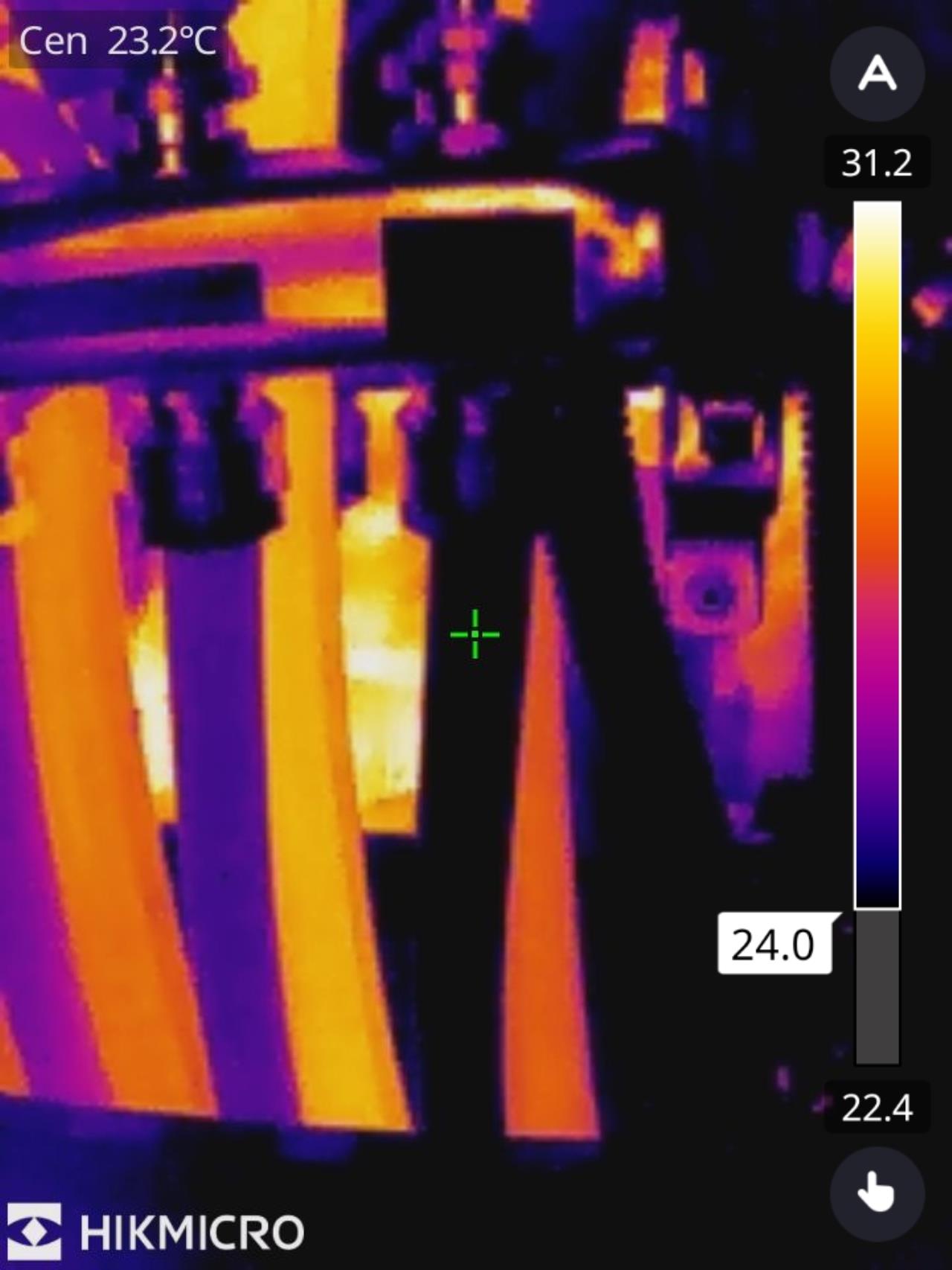

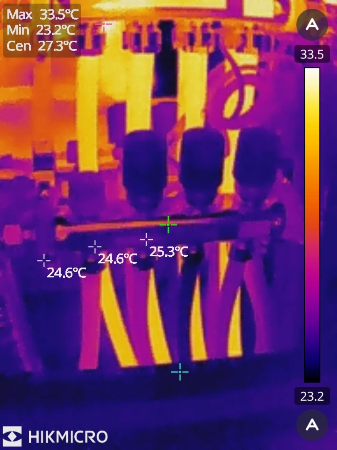

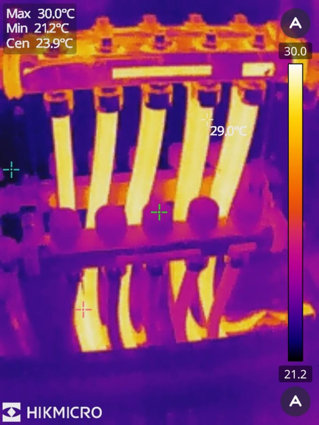

Ich habe insgesamt 9 Kreise (5 im EG und 4 im OG)
Im OG befindet sich das Bad und drei Räume (mit ERR ERR [Einzelraumregelung] aber die sind deaktiviert)
Im EG gibt es einmal das Wohnzimmer (aufgeteilt auf 3 Kreise), die Wohnküche (räumlich nicht getrennt) und der 5. Kreis ist Vorraum plus WC als ein gemeinsamer ausgeführt worden.
Ich glaube, dass es nie einen hydraulischen Abgleich der einzelnen Kreise gegeben hat. Deswegen hätte ich das jetzt mal so gemacht:
  • Alle Kreise in einem Verteiler abdrehen aber den Durchfluss komplett öffnen.
  • Heiztakt auslösen (ggf. Vorlauf höher stellen damit man was sieht)
  • Pumpe auf 100% Drehzahl
  • Einen Kreis öffnen und warten bis sich am Rücklauf was tut und dabei die Zeit stoppen
  • Vorgang für jeden Kreis wiederholen
Am Ende hätte ich dann eine Liste wo ich zumindest einmal ableiten könnte welcher Kreis am längsten ist bzw. am kürzesten. Auf Basis dieser dann das Ganze Spiel immer wiederholen bis dann etwa die Rückläufe zur selben Zeit warm werden.. Damit müsste dann meine Hydraulik abgeglichen sein?
Ist es dann besser die Pumpe wieder auf Auto zu stellen oder wie du gesagt hast soweit runter, dass der Volumenstrom noch ausreichend ist?
Fiktives Beispiel: Wenn bei 100% z.B. 20l/min durchgehen und ich drossel alle Kreise sodass ich in Summe auf 9l/min komme, könnte ich die Pumpe dann soweit runtergehen, dass ich die 9 l/min noch erreiche (z.B. bei 50%).

An den Bildern sieht man es eh schön. Das mit den 4 Kreisen befindet sich im OG. Ganz links ist das Bad (6,54 m²). Der zweite von rechts der meiner Meinung nach unterversorgt ist ist gleichzeitig auch der größte Raum im OG (14,45 m²). Der ganz rechts hat 11,77 m² und der zweite von links hat 9,5 m².
Der untere Verteiler mit 5 Anschlüssen macht mich etwas stutzig. Ganz links ist die Wohnküche, die nächsten drei sind das Wohnzimmer und ganz rechts Vorraum plus WC. Laut Planungsunterlagen vom HB sollen die drei Kreise im Wohnzimmer die gleiche Länge haben. Dadurch dass dort alle Regulierventile offen sind kann ich mir das nicht vorstellen weil der dritte Kreis wesentlich wärmer ist als die anderen beiden. Das ist auch die erwähnte Stelle wo man was spürt laut weiblicher Sensorik.
Macht es eigentlich danach noch einen Sinn Durchflussanzeiger nachzurüsten? Klar, ich müsste das ganze dann nochmals machen. Aber das hätte ich mir erst nach der Heizsaison vorgenommen. Das WHeizwasser selbst hat eine schwarze Färbung, ich weiß nicht mal ob man da was ablesen könnte.
Selbst tauschen wäre auch kein Problem, nur danach eventuell um die Luft wieder rauszubekommen.

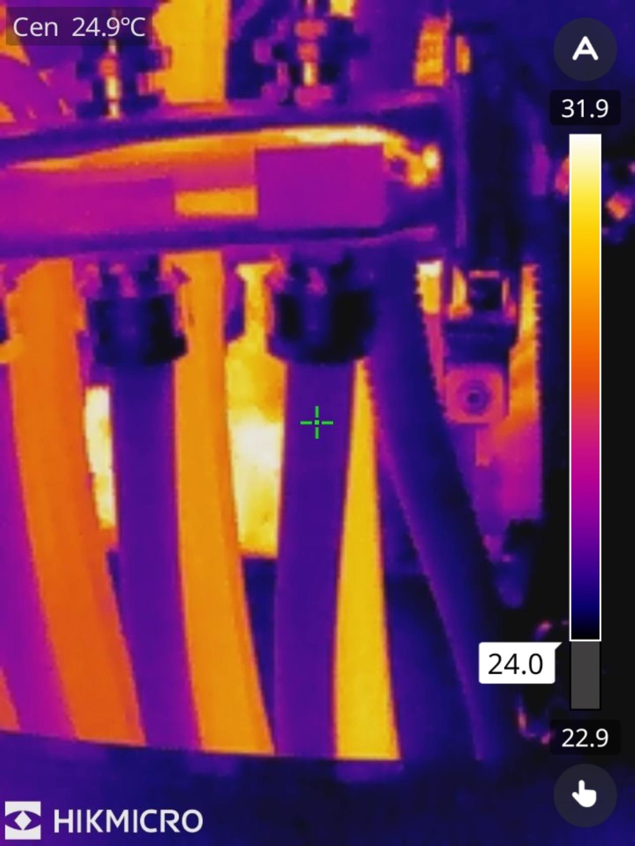

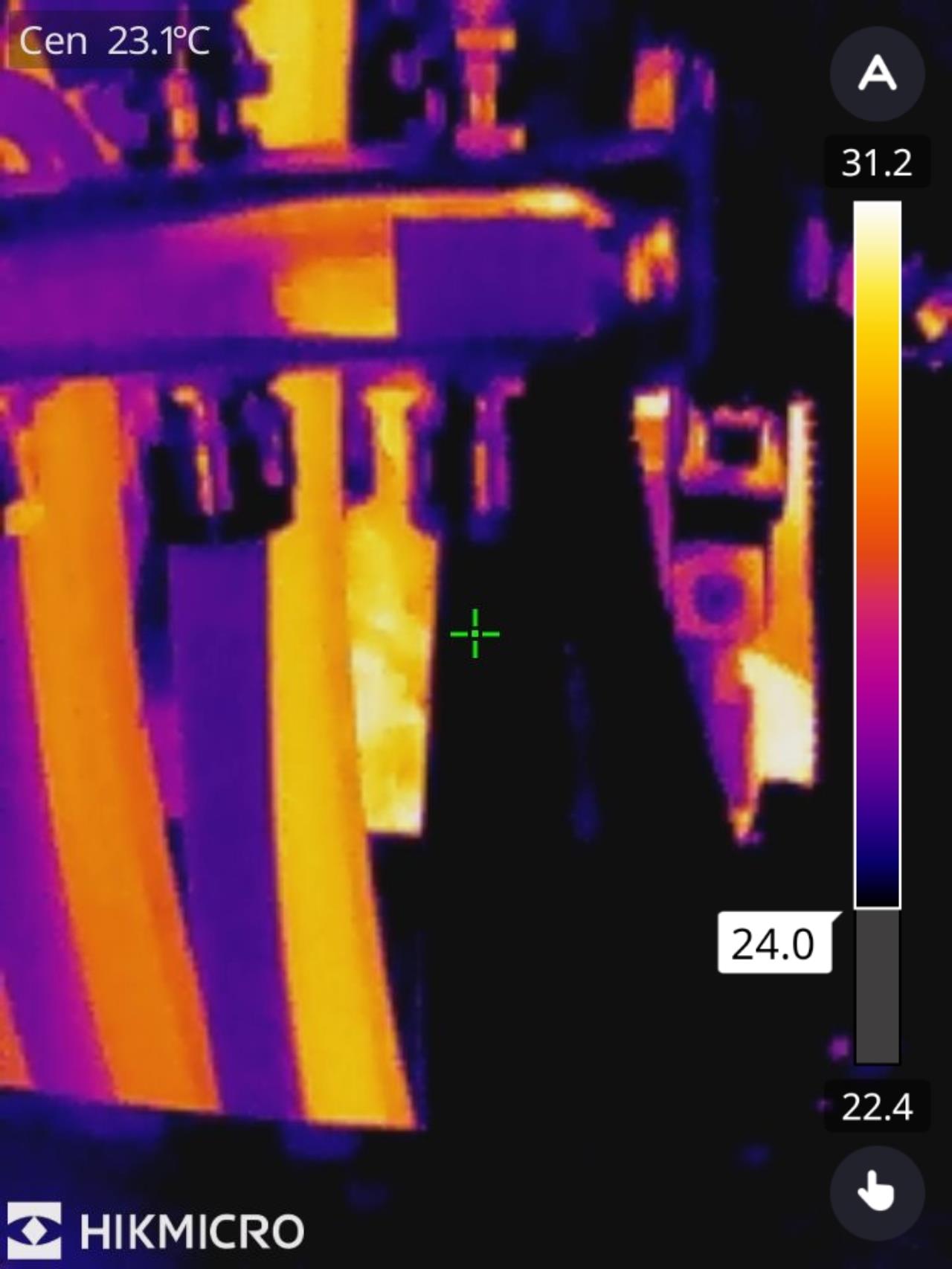

Also ich habe gerade die erste Runde versucht. Ist gar nicht so einfach. 😅
Ich bin mir aber jetzt nicht sicher ob ich bei der Vaillant im Testmenü drinnen bleiben muss damit der Wert bleibt oder eh übernommen wird.
Naja und dann habe ich noch entdeckt dass man in der App für die Wärmebildkamera die Grenzen so einstellen kann dass alles darunter und darüber ausgeblendet wird - auch nicht schlecht! Muss sicher noch ne Runde machen.
Gemessen habe ich ab dem Zeitpunkt wo der Vorlauf auf 27 Grad war. Aber ich denke ich werde dass ab dem Zeitpunkt wo das Ventil aufgedreht ist messen.
Danach die Zeit gestoppt bis der RL RL [Rücklauf] 24 Grad hatte.
Testergebnisse aus der ersten Runde (OG HKV):
Bad 47 Sekunden
Kleinster Raum 95 Sekunden
Mittlerer Raum 138 Sekunden
Größter Raum 214 Sekunden
Von den Raumproportionen/Durchflussdauer her würde es mal stimmen.

18.10.2024  (#16)
Ich habe es jetzt nochmal mit 100% Drehzahl gemacht. Der Gesamtdurchfluss betrug lt. WP 1050 l/h, wobei ein HKV komplett abgedreht war. Die Raumtemperatur hatte ich für den Test auf 27 Grad gesetzt, damit eine höhere Vorlauftemperatur herrschte.
In der App von der Wärmebildkamera habe ich das untere Limit auf 24 Grad gesetzt. Alles was darunter liegt wird schwarz dargestellt. Wie am Bild unten zu sehen ist.
2024/20241018305982.jpg
Beide Rohre hatten demnach Raumtemperatur. Dann Ventil im RL RL [Rücklauf] aufgedreht und von da an die Zeit gestoppt. Nach etwa 20 Sekunden sah der Vorlauf dann so aus:
2024/20241018878985.jpg
Zu guter letzt wartete ich bis sich das Rohr violett gefärbt hat. Das war für mich der Zeitpunkt ab dem das Wasser quasi warm retour kommt (Rücklaufkick)
2024/20241018202013.jpg
Jetzt nochmal die Ergebnisse beginnend vom kleinsten Raum (1) bis zum größten Raum (4):
1 - 114 Sekunden
2 - 122 Sekunden
3 - 142 Sekunden
4 - 213 Sekunden
Zwischen 1 und 4 liegen also 99 Sekunden Unterschied.
Ich würde nun so weiter vorgehen:
  • 4 bleibt offen
  • 1,2,3 werden gedrosselt
  • Danach wieder Kreis für Kreis durchgehen
  • Wenn es noch immer zu schnell geht weiter drosseln, wenn es zu langsam wurde wieder entdrosseln
  • alles natürlich mit Gefühl. Der Blinddeckel mit den Vierkant hat am Umfang 18 Stege damit kann ich mir notieren um wieviel Stege ich reguliert hab (auf/zu)
Nimmt schon einige Zeit in Anspruch aber ich hoffe am Ende lohnt es sich.
