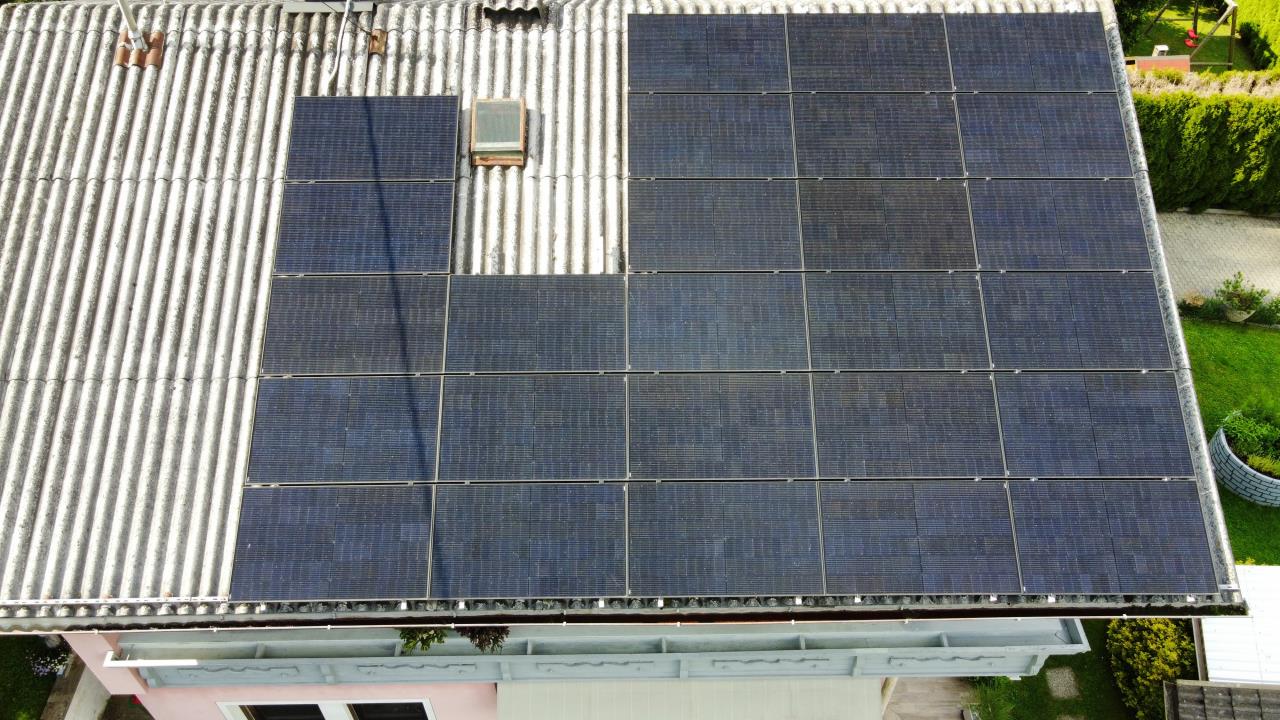

Warum Dach neu eindecken wenn begehbar und dicht ( Aussage meines Energieberaters), also PV drauf mit Stockschrauben und Gummidichtung. Dach ist nach PV Montage dicht - auch bei 40 Jahre altem Welleternit.

wenie222 schrieb: Warum Dach neu eindecken wenn begehbar und dicht ( Aussage meines Energieberaters), also PV drauf mit Stockschrauben und Gummidichtung. Dach ist nach PV Montage dicht - auch bei 40 Jahre altem Welleternit.
In 30 Jahren wäre das Dach dann 70 Jahre alt, das entspricht einer realistischen Lebensdauer.
Also der PV, nicht des Eternits.
In der Nutzungsdauer der PV wird es mit Sicherheit zu Themen mit der Dacheindeckung kommen. Dann kannst die PV runterreißen, weil drumherum-erneuern ist nicht. UK passt dann nur zu Welleternit, also bist du in der Sanierung eingeschränkt oder investierst wieder in die PV. Ganz abgesehen von De- und Neu-Montage.
Selbst am Foto sieht man die ausgeblichene Farbe, Oberfläche fix Spröde und dann wird der Alterungsprozess nur schneller ablaufen.
Die Rentabilität von PV Anlagen lebt von der Nutzungsdauer, da finde ich solche Tipps unpassend.
Selbstverständlich muss jeder für sich entscheiden, was passt und wie vorgegangen wird.
Für Menschen die Rat suchen, ist das meiner Meinung nach aber kein hilfreicher Input.
