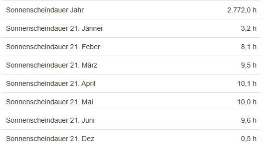

2024/20241002409292.jpg
Hier mal meine "Best-Case" Sonnenschein dauer zur besseren Beurteilung. Nebel ist nicht unbedingt ein Thema da ich eher höher angesiedelt bin.
Hat jemand Erfahrungswerte mitm dem Anschluss eines Heizstabes?
