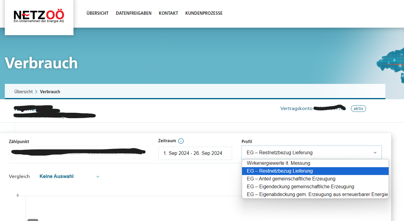

Hallo Zusammen,
ich bin seit August bei einer BEG (Österreichweit) dabei.
Im Portal der Netz OÖ sind bei der Verbrauchsübersicht verschiedene Profile dabei,
2024/20240927845990.png , kann mir jemand genau erklären was das bedeutet?
EG-Restnetzbezug Lieferung
EG-Anteil gemeinschaftlicher Erzeugung
EG-Eigendeckung gemeinschaftllicher Erzeugung
EG-Eigenabdeckung gem. ERzeugung aus erneuerbarer Energie?
Beim Einspeisen sind ähnliche Profile?

Servus,
ich finde die meter codes auch sehr wenig sprechend.
wieiviel hast du trotz EEG von deinem Lieferant bezogen
was wäre dir theoretisch gem. Aufteilungsschlüssel zugestanden vom der EEG Erzeugung
was hast du tatsächlich aus der EEG bezogen
wieiviel "Ökostrom" hast du aus der BEG bezogen (bei BEG muss nicht alles erneuerbar sein ander als bei GEA/EEG)
