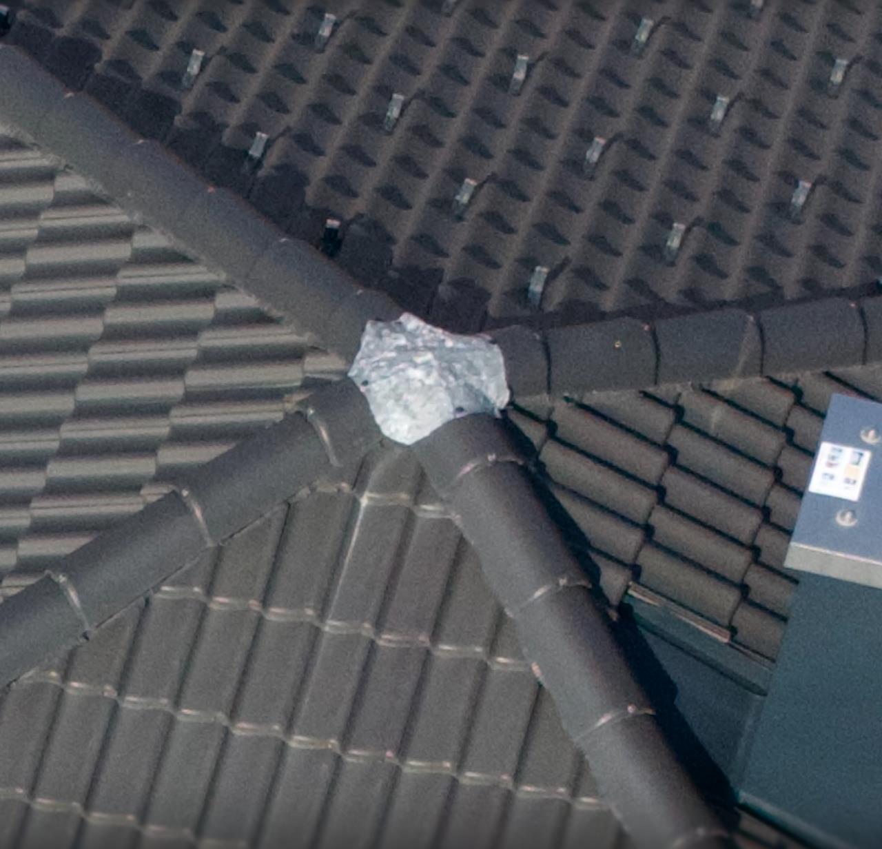

wir sind gerade am Rätselraten ob bei unserem Dach alles mit rechten Dingen zuging. Der Dachfirst "blitzte" von unten betrachtet bei Sonne stellenweise eher weißlich auf, eine Drohnenaufnahme zeigt nun dieses Bild:
2024/20240920994421.jpg
Wir kennen kein Dach das oben so aussieht, weder Google konnte helfen noch andere Häuser in der Umgebung haben das. Was meint ihr? Fehlt da was oder ist das quasi eine zusätzliche Abdichtung?

Die Winkel wirken außergewöhnlich (oder schaut das nur durch den Aufnahmewinkel so aus?). Kann mir nicht vorstellen, dass es dafür einen fertigen Abschlussdachstein gibt. Das Blech schaut in Form geklopft/getrieben und mit Klammer eingehängt aus. Wäre interessant welche Materialstärke das Blech hat.

Das ist Blei.
Hätte man schöner machen können - ein motivierter Dachdecker schneidet die Firstziegel auf Gehrung - sieht dann ähnlich gut aus wie eine Walmkappe.

😕 Danke euch, das ist wirklich nur der Winkel der Aufnahme, das Haus ist quadratisch,  dementsprechend auch das Dach. Wir hatten also einen super motivierten Dachdecker 🙄

Schaut nach Bramac (?) aus, die haben keine originale Zeltdachglocke im Programm, daher muss der Dachdecker kreativ sein.
Eventuell könnte man ein Fremdprodukt mit einer Flex und/oder Mörtel anpassen?

Bei den ganzen kreativen Basteleien, die wir über die Jahre schon beobachten durften, könnte es auch Alufolie sein. 🤔

Ich schätze auch Blei oder Zinkblech.
