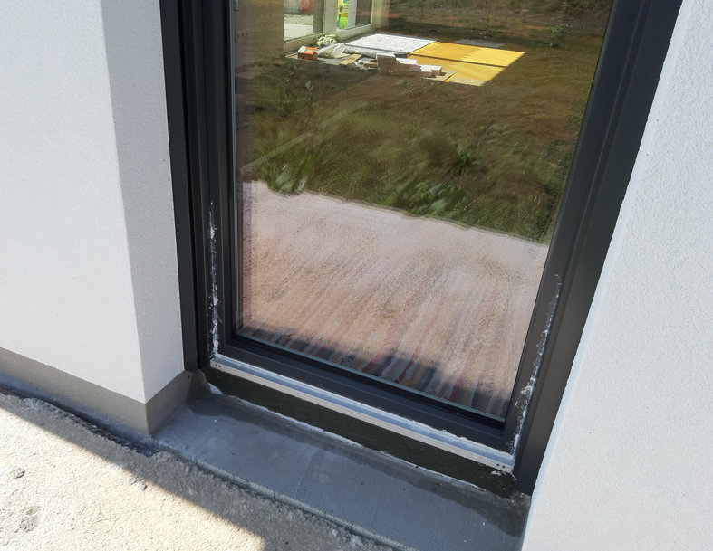

wir hatten schweres Hochwasser, ich habe im unteren Bereich meine Eingangstüre und Terassentüren im Dichtungsbereich mit Brunnenschaum abgedichtet..
Das gröbste konnte ich mechanisch entfernen..

mit WD40 habe ich es gerade probiert... grobe Reste gehen weg... die Feinheiten bleiben...
Habe es dann mit einen Kleberesteentferner probiert, den ich in der Werkstatt hatte (Loctite Klebe und Dichtstoffentferner) mit diesen ging es sehr gut weg, leider geift er ein wenig das Anthrazit an....
Wenn man ganz genau von wenige cm Abstand schaut, sieht man es... von 50cm Entfernung sieht man nichts mehr....
Muss aber auch die Bürstendichtung tauschen lasssen.... mal sehen... vielleicht lasse ich die Aluschalen austauschen...
