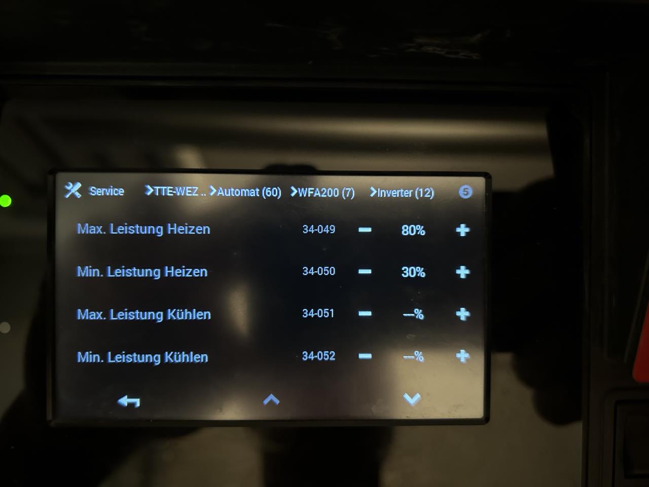

  •  Mark23
29.9.2024  (#45)
Der Hoval Fern-Support hat jetzt diese Werte eingestellt. Damit moduliert diese wieder halbwegs moderat aber eben immernoch 4-7 Schaltzyklen je Betriebsstunde. Frage mich, ob ich diese Werte noch weiter senken und ob es dadurch Probleme geben kann?
Inverter: 80% max und 30%min.
In einem anderen Thread hatte jemand min. auf 25% gesetzt und dadurch eine wundersame Reduktion der Takte beobachtet?
Will jetzt auch Nix kaputt-verschlimmbessern.
2024/20240929928479.jpg
29.9.2024  (#46)
Mark23 schrieb: 4-7 Schaltzyklen je Betriebsstunde. Frage mich, ob ich diese Werte noch weiter senken und ob es dadurch Probleme geben kann?
Das ist immer noch Wahnsinn.
Wie gesagt, die große LWP LWP [Luftwärmepumpe] kommt mit dem Pufferspeicher nicht zurecht, der Puffer verstärkt noch das Takten, weil er durch den hohen Volumenstrom, den die große LWP LWP [Luftwärmepumpe] braucht, den Inhalt verwirbelt und die Schichtung zerstört.
d.h. Puffer weg für Heizungsbetrieb.
Mark23 schrieb: Inverter: 80% max und 30%min.
Ich würd beides auf das mögliche Minimum stellen, auch die max. Leistung.
Da wir die Steuerung nicht kennne, kann das auch durchaus Einfluß auf das Modulationsverhalten haben, wie schnell/aggressiv die WP WP [Wärmepumpe] hoch/runterregelt.
Es ist aber zu befürchten, dass das trotzdem nur minimale Verbesserung bringt...
Dein Hauptproblem ist eine doppelt zu große Luftwärmepumpe, die ihr Leistung viel zu schnell in den Puffer reinlädt.
Der Volumenstrom kann auch nicht auf ein brauchbares Maß minimiert werden, da sonst die WP WP [Wärmepumpe] ihre Leistung aufgrudn der Größe nicht wegbekommt und in Störung gehen würde.
Es gibt da von dyarne eh ein paar Threads, wo er das Verhalten (mit deinem Setup) sehr detailiert und nachvollziehbar erklärt hat.
An deiner Stelle würde ich den Umbau des Puffers einfach beauftragen (und mglw. auch die Kosten übernehmen).
Das Takten kann man dann ev. noch mit Sperrzeiten eindämmen...optimal wirds aber nie werden.
Die WP WP [Wärmepumpe] wird dir der Installateur (auf seine Kosten) realistischerweise nicht austauschen und ein Gerichtsweg mit Sachverständigen usw. ist wegen Ausgang sehr ungewiss...ein Richter ist kein Techniker und der Heizungsbauer wird sich darauf berufen, dass die HEizung ja funktioniert...auch, wenn nicht optimal.

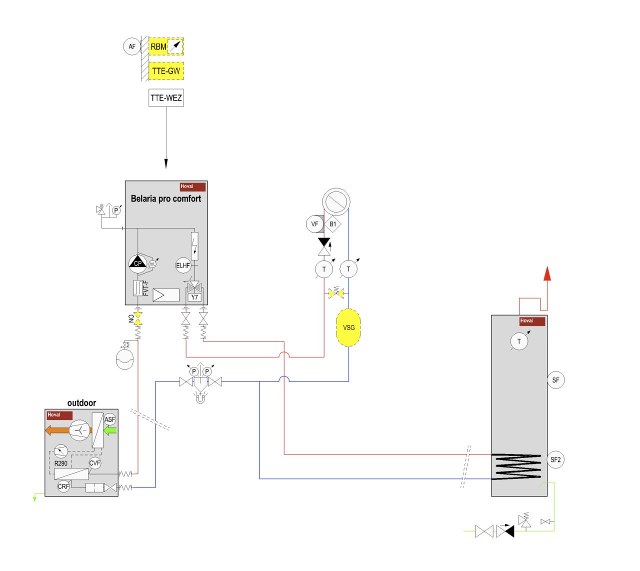

30.9.2024  (#55)
Puitl schrieb: Da ja der Puffer mitsammt der dazugehörigen Umwälzpumpe ect. entfällt muss wahrsch. in der Wärmepumpe selbst evtl. die Betriebsart umgestellt werden damit die WP WP [Wärmepumpe] "weiß" das sie nun direkt in den Heizkreis fährt und quasi nur mehr die Heizungs-UWP ansteuern muss.
Jop.
Ich geh davon aus, dass auch ein Mischer hinter dem Puffer für die Vorlauftemperatur der FBH FBH [Fußbodenheizung] eingebaut ist.
d.h. der muß dann auch demontiert werden (inkl. elektr. Anschluß) und die Ansteuerung muß aus der Steuerung rausgenommen werden.
Detto bei der ERR ERR [Einzelraumregelung] und den Stellmotoren, dazu bräuchten wir aber mehr Details zur Anlage.
Akani schrieb: Hier kannst nur du anordnen wie umgebaut wird, oder wie gdfde schon geschrieben hat dich mit deinem Heizungsbauer zu einigen.
Ich versteh schon, dass sich der TE, als Heizungslaie, da momentan etwas unsicher und alleine gelassen fühlt und sicher Bedenken hat, im worst case jetzt kurz vor der Heizsaison ohne funktionieren Heizung da zu stehen.
Ich würd mir von Hoval das Installationsschema "direkt in die FBH FBH [Fußbodenheizung] heizen und WW WW [Warmwasser] über Boiler/Puffer mit FriWa" besorgen und deinen/einen/Akani emoji Installateur beauftragen, das einfach so umzusetzen.
zb. dieses hier: https://www.hoval.at/medias/BBALE210.pdf?context=bWFzdGVyfHJvb3R8MjU2MTQ3fGFwcGxpY2F0aW9uL3BkZnxhR1EyTDJnd1lTODVPVFE1TkRVNE5qSTROak00TDBKQ1FVeEZNakV3TG5Ca1pnfDI5MzRkZjgwOWRkYjlmMTRkZTljNTg4M2UzNmYyZjlmYmY0NjMwNGUwMWRlNDBkNmY3MjRjZDQxNjg2ZDgyNTU&attachment=true

Balu88 schrieb: aber bevor ich da Zeit verstreichen lasse und mit Gericht/Anwalt alles in die Länge ziehe: Siehe anderer Thread - lass dir eine neue WP WP [Wärmepumpe] anbieten und fördern - das geht unter bestimmten Voraussetzungen.
danach kannst dir dann immer noch überlegen, ob du die WP WP [Wärmepumpe] tauscht oder mit dem Kompromis lebst.

Auch die Warmwasserbereitung kann jederzeit mit dieser Auslegung mit übernommen werden.
Klassische "friss und frag nicht weiter nach"-Anwort.
Zwar traurig aber aus Konzern-Sicht gesehen auch logisch, denk mal nach wer das bezahlen würde wenn sich da jetzt alle Kunden aufbäumen und eine Anlagenkorrektur verlangen...
Cool ist das sich lt. Hersteller die Mindestlaufzeit in der Software verlängern lässt obwohl es physikalisch nicht möglich ist - ist ein ziemliches Alleinstellungsmerkmal am Markt 🤡
(Ps: Das heißt du erreichst mit deiner 4-12er in der Übergangszeit wo die Quell.-temp. höher ist schon fast deine Heizlast welche wahrsch. in der Praxis wahrsch. auch noch niedriger als 8,63kW ist?)

Schon alleine hier kannst den Hersteller oder Ausleger der WP WP [Wärmepumpe] packen.
Ist auf Bivalenzpunkt passend zur Gebäudeheitlast ausgelegt. Ja oder nein. Hier und auch bei der Alm von Thomas, klare Aussage NEIN!!
Dann das ganze mit Mehrkosten und Aufwand mit einer Wassertonne zu kaschieren ist fragwürdig.
Versuch macht kluch das ganze mal rechtlich an zu stoßen.
Geschweige denn die Mehrkosten an Stromverbrauch für eine nicht modulierende WP WP [Wärmepumpe] und deren vorzeitiger Tod durch Takte bei fehlender Schmierung
