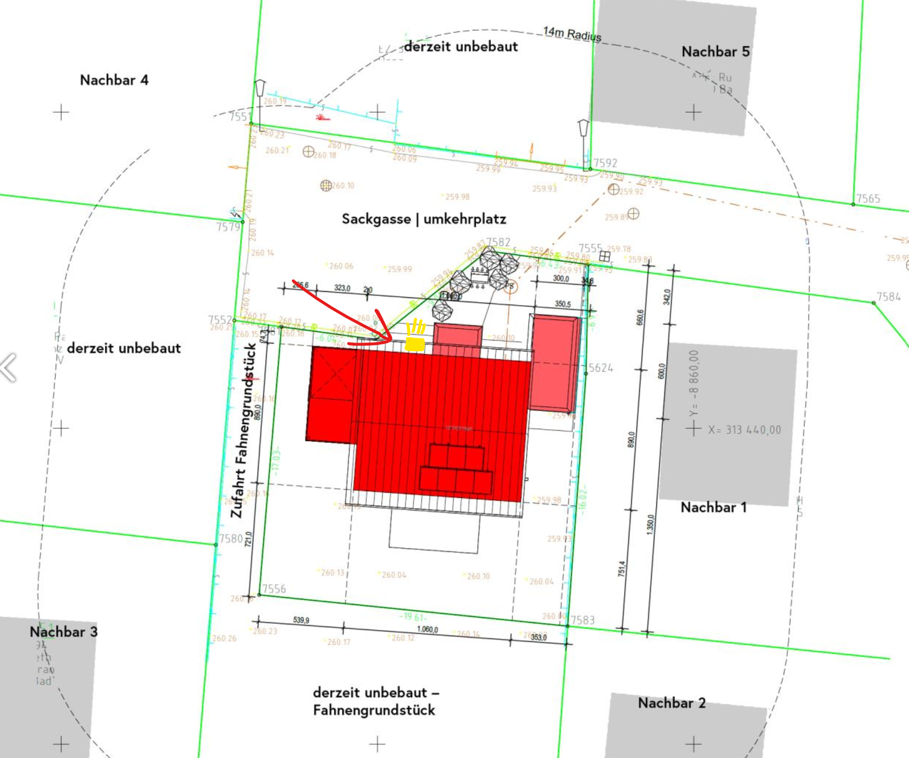

Hallo, wir überlegen wie wir die LWP LWP [Luftwärmepumpe] am besten positionieren können. Leider geht es wegen der rechtl. Abstände nicht links neben der Garage. Darum nun vorm Haus – da verbaut sie uns aber den 2. Parkplatz davor. Aber wenn es so sein muss dann würdet ihr sie parallel zum Haus hin stellen oder an der Kante ausrichten. Würde sie gerne hinter ein paar Sträuchern verstecken. Über Tipps und Gedanken dazu wäre ich sehr dankbar emoji

Warum ist eigentlich bei soviel Wiese kein RGK RGK [Ringgrabenkollektor] möglich?
  •  thohem
9.9.2024  (#2)
Welches Bundesland?
Wie sieht die Nachbarschaft aus? Wo sind die nächsten Nachbarn und welche Fenster (Schlafzimmer , Wohnzimmer etc) sind zu euch gerichtet?
Von welchen Abständen reden wir hier? Welche Lwp ist es?
Habt ihr da eine Garage und ein Carport? Wie groß ist das Carport?
Wie hoch sind die Dächer? Wie hoch die Häuser der Nachbarn?
Fragen über Fragen ohne deren Antworten man nicht wirklich weiterkommt

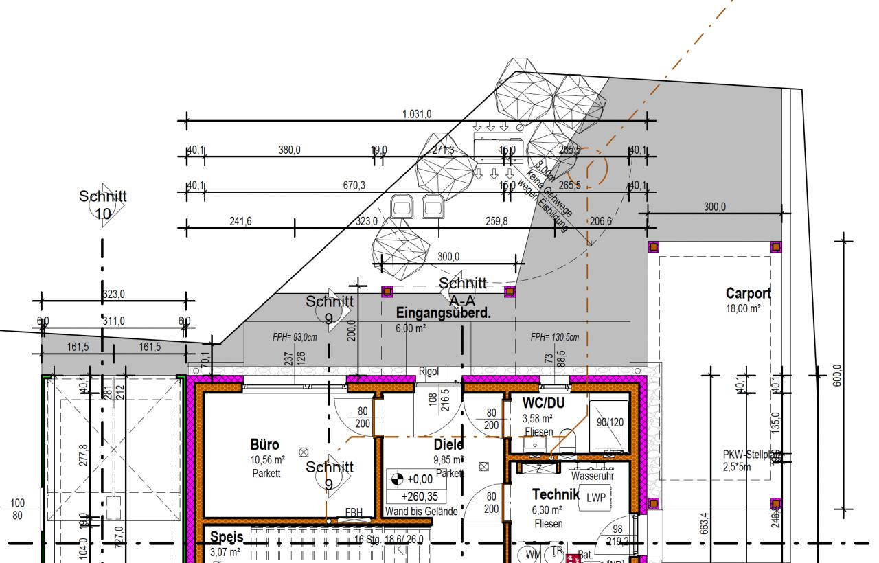

Mein erster Gedanke: gleich neben der Eingangsüberdachung zur Straße schauend und keine Sträucher davor setzen, die gehen euch sonst ein.
Eine qualifiziertere Aussage lässt sich aber erst treffen, wenn du ein paar von @thohem's Fragen beantwortest.
Ps: es gibt auch recht ansehnliche Schallschutzhauben, falls Lärm und Optik ein Thema sind.

Danke schon mal für eure Fragen und Anteilnahmen und entschuldigt die vagen Informationen Hier die austehenden Details:
– wir bauen in NÖ
– das Grundstück ist relativ klein (400 m2)
– es befindet sich in einer Sackgasse mit Umkehrplatz
– wir dürfen im oberen linken Bereich (Nord) zum Umkehrplatz ganz an den Rand rücken(kein Bauwich hier)
– nach rechts zum Nachbarn (Ost) wollen wir die 3 m Mindestabstand da wir mehr Garten links gewinnen
– Die nächsten Nachbarn sind im Bild eingezeichnet
– Es ist eine Vaillant Luft-Wasser Wa¨rmepumpe aroTHERM split
– Wir bauen ein 150 m2 Haus mit Satteldach – 2 EW und 2 Kinder werden darin leben
– links vom Haus ist eine Garage (Platz 1 Auto geplant)
– das Carport hat eine geplante Größe von 3 x 6 m
– die Nachbarhäuser sind 2 geschossig Satteldach 5m Traufenhöhe
– nach vorne zum Umkehrplatz und der aktuell geplanten Position der Wärmepumpe hin haben wir 1 SZ mit sehr kleinem Fenster, ansonsten nur Büro, Gäste WC und Badezimmer

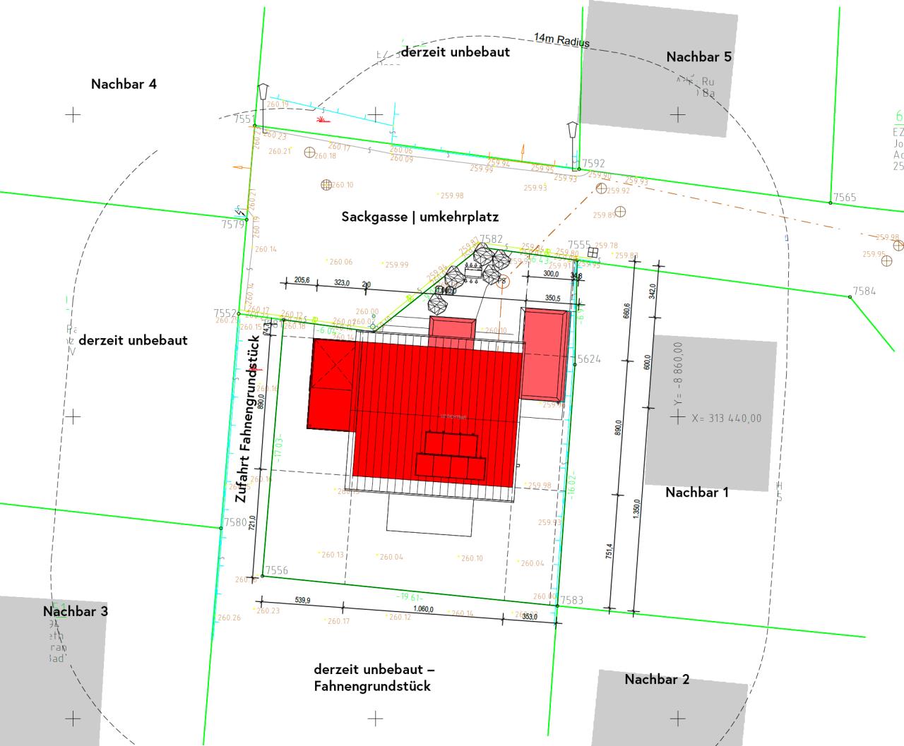

2024/20240910113993.jpg

Um welche Split geht's denn genau? die 55er?
Grundsätzlich gibt's in NÖ keinerlei bautechnischen Auflagen für WP WP [Wärmepumpe] - Bewilligungs, Anzeige und Meldefrei. Sehr wohl bedenken sollte man die Lärmtechnischen Auswirkungen auf die Nachbarn.
Hier gelten lt. einschlägigen RL RL [Rücklauf] und Normen (S5021) 40 dB an der Grundstücksgrenze als Beurteilungspegel in der Nacht (50 am Tag). Der für die jeweilige Widmungskategorie und die Bezugszeit anzuwendenden Planungsrichtwert für den Widmungsbasispegel ist der um 10dB verminderte Beurteilungspegel - und somit 30dB.
Da aber an der Grundstücksgrenze selten jemand schläft, akzeptiert man in der Praxis diesen Wert auch am Fenster des Nachbarn. Somit hat man etwas mehr Spielraum, da die Abstände größer werden.
Wird das Carport seitlich geschlossen? Wenn nicht, dann wäre hier eine gute schalltechnische Position (an der Fassade beim Carport; Ausrichtung Umkehrplatz). Oder aber am Hauseck neben der Garage, hier sind die Abstände noch größer zu den derzeitigen Nachbarn.
Geht man von einer Aufstellung der Arotherm 5kw beim Carport, einem Abstand zum "Nachbar 5" von ca 17m aus, dann erreicht man grad halt so die 30dB unter Volllast ohne Nachtmodus. Sollte also kein Thema sein, im schlimmsten Fall muss man den Nachtmodus aktivieren, sollte es zu nachbarschaftlichen Konflikten kommen. Je weiter vorne man sie aufstellt, desto eher überschreitet man die Grenzwerte bei "Nachbar 5" um 1-3 dB. Kaum merklich hörbar, aber messtechnisch relevant und im Fall der Fälle auch nachweisbar. Hier braucht man dann zwingend den Nachtmodus. Und man läuft Gefahr, noch mehr Probleme zu bekommen, wenn die Parzelle gegenüber bebaut wird - hier ist man dann noch näher dran.
