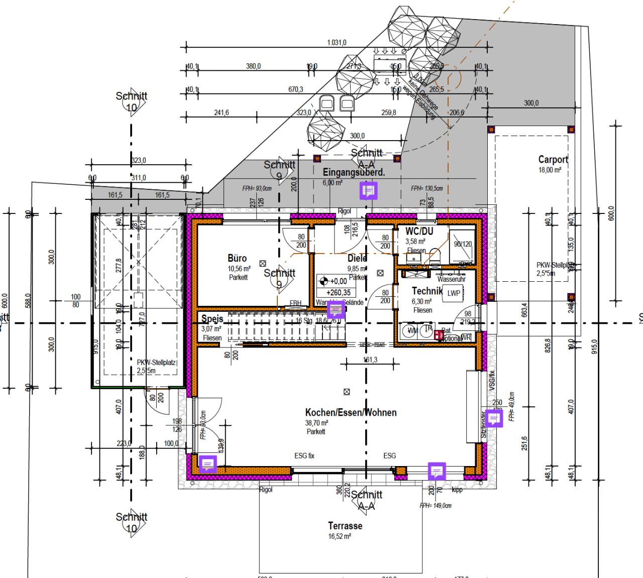

Hallo, wir haben ein etwas ungewöhlich geschnittenes 400m2 Grundstück und hätten gerne ein Carport mit einer anschließenden Eingangsüberdachung. Was meint ihr sind 3m Breite genug? Haben wir alles bedacht? Ein Stück könnten wir noch nach links rücken – nur wollen wir so viel wie möglich vom Garten behalten. Über eure Gedanken wären wir sehr dankbar emoji

Was hat es mit dem Stellplatz PKW auf sich? Warum getrennt vom Carport? 3m sollte sich knapp ausgehen. Wie wird die südseitige Terrasse beschattet? TR als Kombi mit HWR wäre mir 6m2 zu beengt.

Herzlichen Dank – wir werden das Carport nun breiter machen emoji
