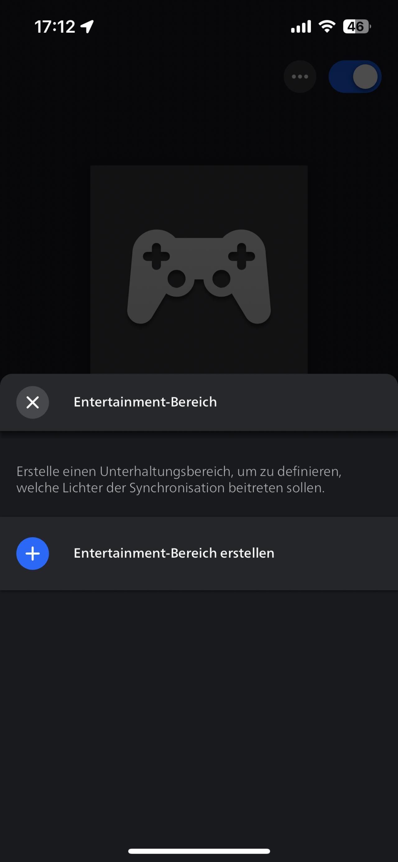

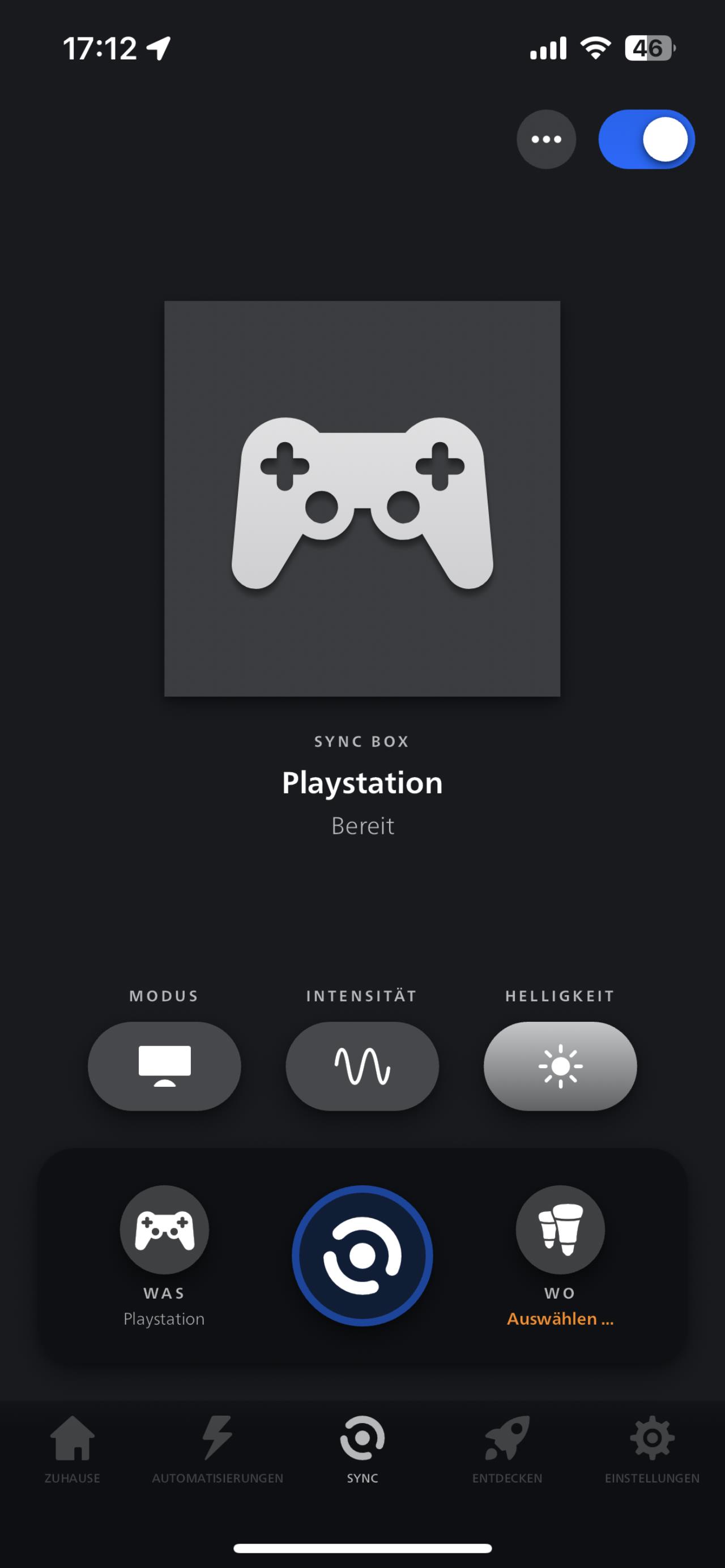

Die Sync Box erkennt die Playstation, sobald ich dann aber den blauen Sync-Button drücke, komm ich ins Menü in dem ich einen "Entertainment-Bereich" erstellen soll, aber egal was und ich ich da erstelle, es bleibt nie gespeichert, taucht nie in der Liste auf und somit lässt sich die Playstation auch nie über die Sync-Funktion aktivieren / einschalten.

  •  Gawan
8.9.2024  (#1)
2024/20240908426454.png
2024/20240908921404.png

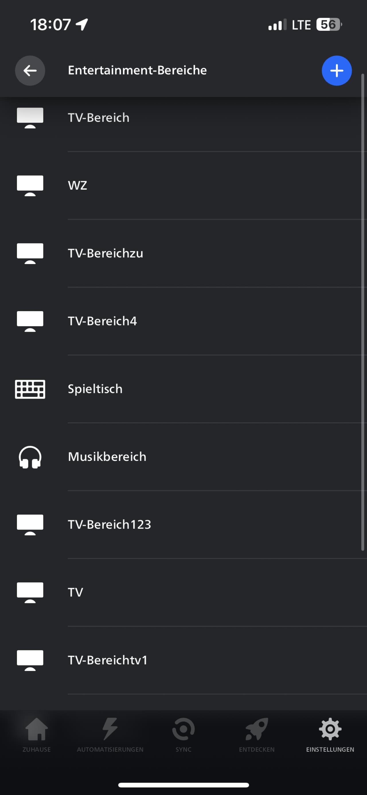

und genau das funktioniert leider nicht, ich hab jetzt schon sicher 10 entertainment-bereiche erstellt und immer wieder neu verbunden, aber leider bleiben die nicht gespeichert bzw. kann ich sie nachher nicht mehr laden

Ja da hab ich schon ganz viele nur wenn ich den Sync-Button betätige ist die Auswahlliste leider leer
2024/20240909749247.png
