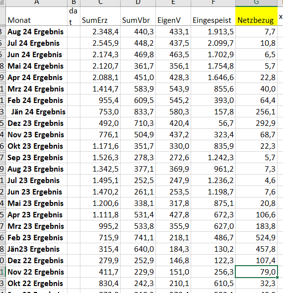

wir haben genug pv am dach, 18kwp, fronius WR WR [Wechselrichter], wattpilot und byd-hvm 11.0 kwh speicher
mir ist es egal außerhalb der heizsaison, und lasss auch regelmäßig in der nach den GS laufen, weil ohnehin kein netzbezug (durch die batterie alles gepuffert) passiert
wenn du allerdings wetterabhängig einen speicher am vormittag weniger laden möchtest und am nachmittag nur dann vollmachen möchtest wenn zbsp. das auto voll ist und warmwasser bereitet, geht sich das mit den hausmitteln übers jahr nicht aus
