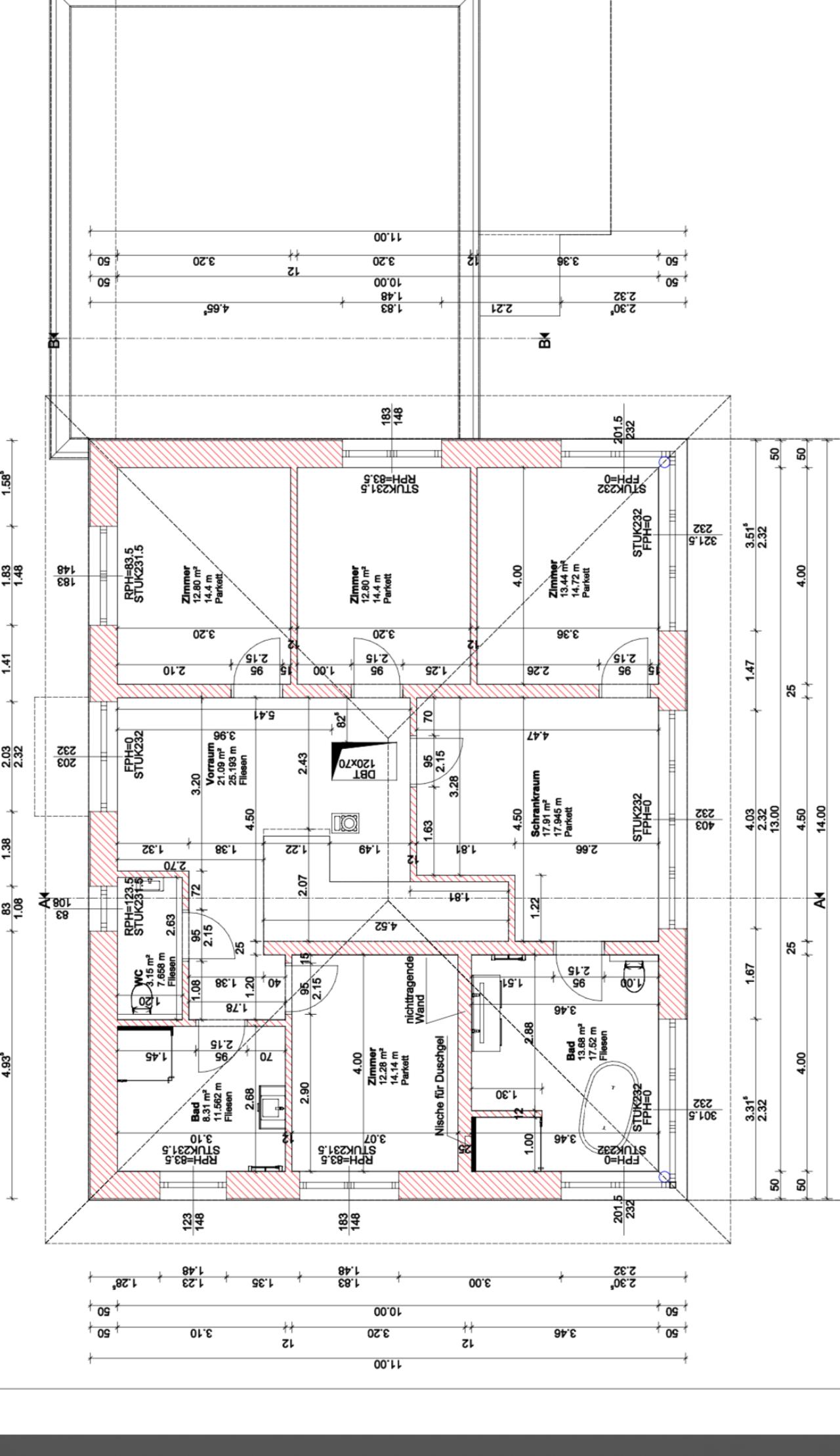

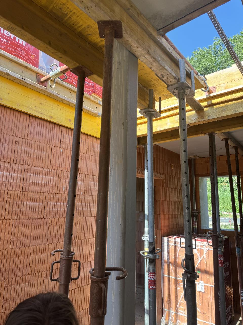

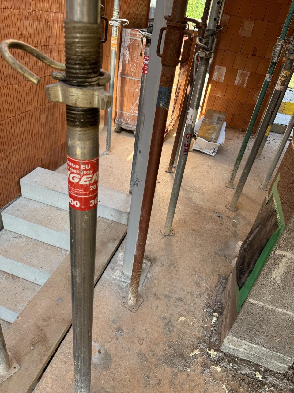

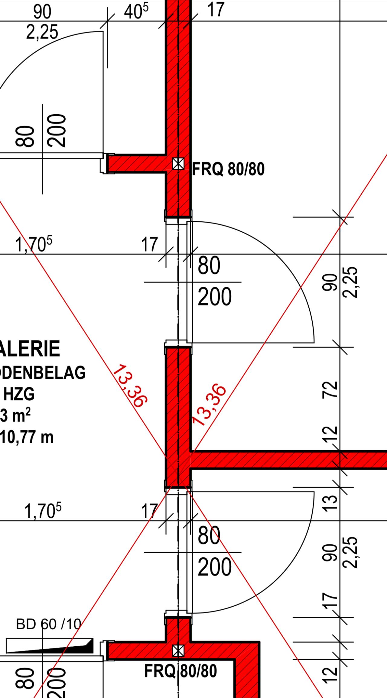

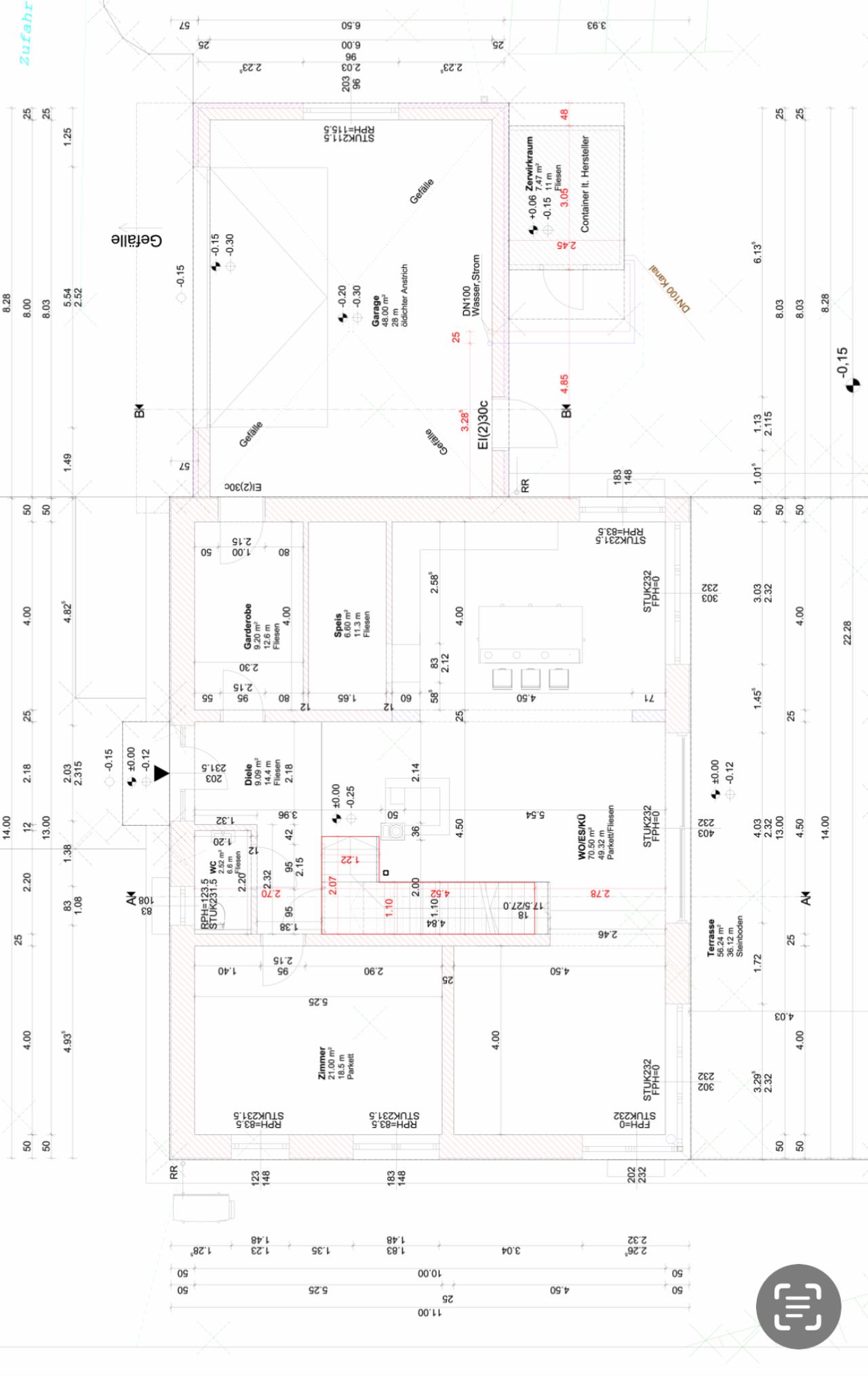

wir sind gerade in der Rohbauphase und wir haben uns gerade erschrocken, da wir eine Stahlsäule im Wohnbereich vorgefunden haben. Letzte Woche wurde das leider zusätzlich in den Plänen eingebaut und auch sofort umgesetzt da der Statiker dies so wollte.. Haben jetzt die EG Betondecke drauf und unten eben diese Säule die wir so natürlich nicht wollen.
Als Leihe würde ich behaupten es hätte und gibt andere Möglichkeiten - jetzt vermutlich weniger nachdem die Decke gesetzt wurde..
Treffen uns nächste Woche mit dem Baumeister aber wollte vorab mal Schwarwissen einholen was man hier jetzt machen kann.  Bewährung wird man in die Decke nicht mehr legen können.
anbei ein Foto und die aktualisierten Pläne...

danke!

die Positionierung beim Kamin passt, das ist das Eck der Treppe im OG.
stimmt in den Plan ist die Säule da. Wurde am Mittwoch übermittelt, am Dienstag war es noch nicht im Plan.
Da hoffe ich dass man das jetzt irgendwie lösen kann.
Problem mit der Stiege ist, dass wir links und rechts beim Kamin vorbei gehen wollten. Jetzt ist rechts der Weg versperrt. Zusätzlich kommt bei der Stiege raumhohes Glas. Sieht halt auch nicht gut aus.

ich weis jetzt für das nächste Haus, dass ich mir die Bestätigung des Statikers gleich in der Planungsphase einhole und das nicht nur dem Baumeister übergebe. Hätten wir das gewusst, hätten wir sicherlich anders geplant.
Sieht so aus als muss die Säule bleiben. Kann aber zur Wand (Kante Abgang KG) verschoben werden und soll dann gleich verputzt werden. So entsteht zwar ein kleiner Wandvorsprung aber keine eigentständige Säule. Angeblich kein Unter oder Überzug möglich, da die freistehende Treppe im Weg ist. Ganz zum Kamin geht es auch nicht, da im KG keine tragende Wand an der Stelle ist.
Wie gesagt ärgerlich so etwas erst mitten in der Bauphase zu bekommen. Da hätte man gleich den Kamin anders positionieren können.

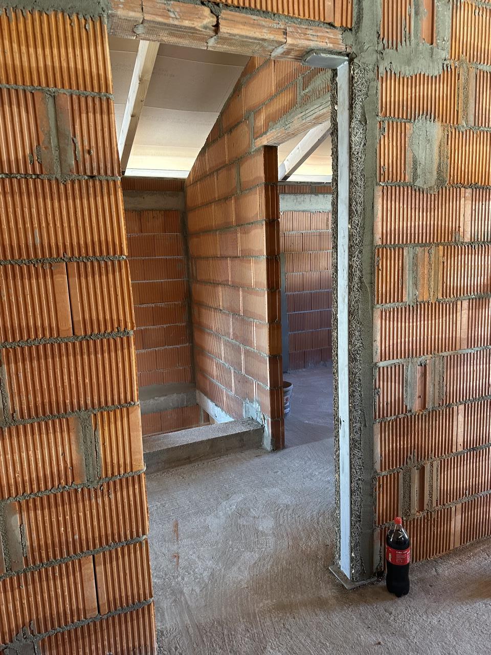

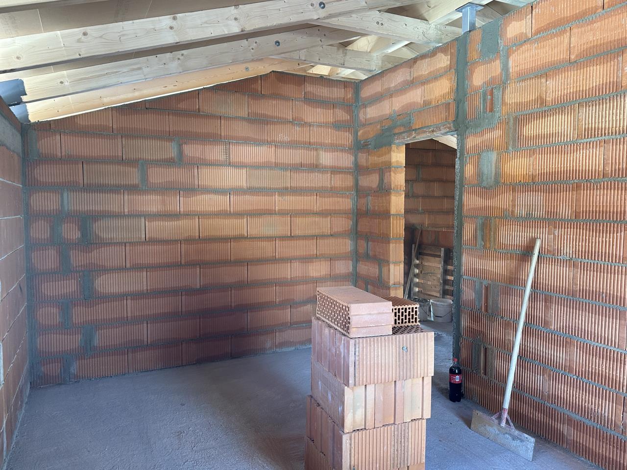

Richtig, im Einreichplan wars nicht drin, im Polierplan waren welche drin im DG, die verschwanden in der Wand und sind links und rechts der jeweiligen Türzargen - der Firstbalken / Firstpfette liegt da auf.
2024/20240902976426.jpg
Das sah dann so aus im Rohbau:
2024/20240902945706.jpg
2024/20240902998885.jpg
3.9.2024  (#18)
Die Stütze sieht auch so aus als wenn bis zum Kamin die Durchgangsbreize reduziert ist.
Die muss doch wohl auch anders Positionierbar sein um den Stützpunkt der Pfette oben ab zu tragen.
Ich würde mal hinterfragen ob die stützen richtig stehen, im Plan stehen die immer in einem Wand T in Wirklichkeit nach den Bildern in der Türe

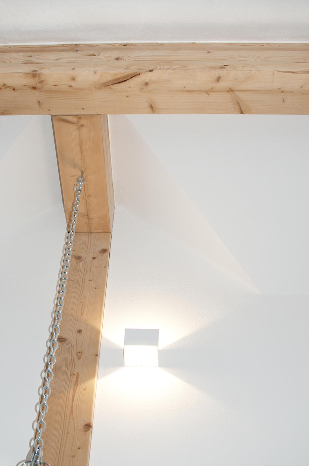

Wir haben uns beim Dachausbau gegen Stahlsäulen und für Holzsteher und Pfetten in Sichtqualität entschieden. Es kommt immer drauf an was passt. Stahlträger und Säulen habe ich schon Cooles bei Bekannten gesehen. Das einzige, was mir nicht gefällt sind Nurglasfronten und Nurglasecken vor denen direkt davor Stahlsäulen stehen - da finde ich dann das Nurglas quasi umsonst ...
