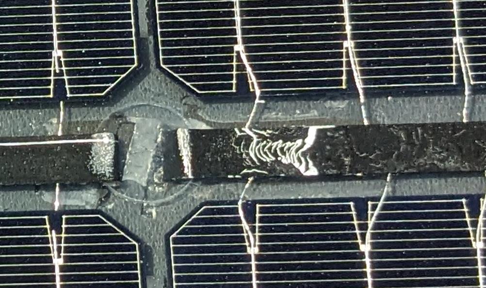

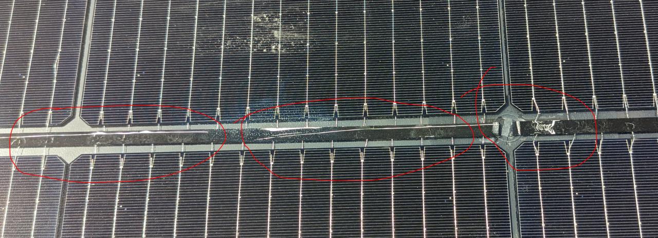

Bei unserer neu installierten PV hat eines der Trina Glas/Glas-Module (TSM-440NEG9RC.27) unter dem Glas folgende Optik: bin mir nicht sicher, ob das Draht ist oder da die schwarze Beschichtung im Werk abgeschliffen/abgewetzt wurde:
2024/20240830219825.png
Detail:
2024/20240830415877.png
Ich habe es mal - mit ein paar anderen Punkten, beim Solateur reklamiert.
Was meint das Forum?
  • Grund zum Austausch?
  • Inbetriebnehmen und schauen, was passiert? (Hätte z.B. ne Wärmebildkamera zur Hand)

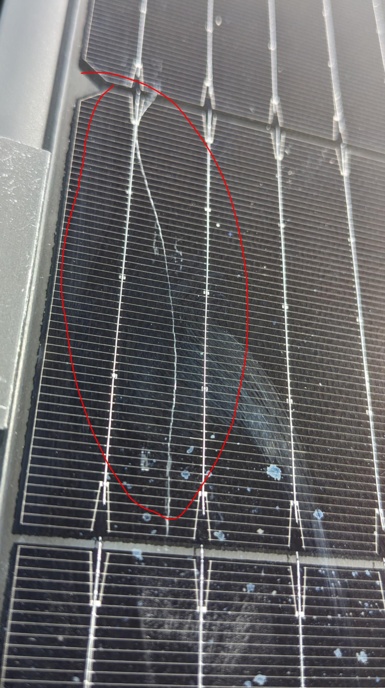

Ein zweites Paneel hat einen deutlichen Kratzer am Glas:
2024/20240830914172.png
Auch da bin ich zwiegespalten: einerseits ist damit wohl jegliche Herstellergarantie dahin, mittlerweile kosten die Paneele aber praktisch nichts mehr (unter EUR 100,- das Stück). Ist die Frage, ob das halt irgendwann mal zu weiterem Schaden führt (z.B. Rissbildung, oder Sprung bei Hagel). Austausch wäre finanziell wohl kein Drama, der Solateur hat es halt leider auf unseren Kundenwunsch spezifisch in der Stückzahl bestellt, weil wir Full Black Glas/Glas wollten. Gleichzeitig würde ich mal meinen, hätten wir Anspruch auf ne einwandfreie Lieferung.
  •  helyx
30.8.2024  (#1)
Abgestimmt mit: Austausch
30.8.2024  (#2)
  •  sir0x
30.8.2024  (#3)
  •  Solarbuddys
30.8.2024  (#4)
Abgestimmt mit: ALLE AMONTIEREN - DAS sollen FULL Black Module sein ?
Trina Bifazial Doppelglas mit schwarzem Rahmen --> TSM-NEG9RC.27
https://s3.eu-central-1.amazonaws.com/krannich-media/media/pdf/f6/4d/cd/f-252F4-252F8-252F0-252Ff480a626b9729e6f6d3a4b5e1e87fd35941310e6_krannich_mod_trina_vertex_s__tsm_415_445w_neg9rc-27_1762x1134x30_datasheet_de_tsm_de_2023_d.pdf
Man sieht bei dir wunderschön die hellen Leiterbahnen, die will man aber bei einem echten Full-Black nicht sehen :o)
Trina FULL BLACK mit Doppelglas, kein Bifazial --> TSM-NEG9R.25
https://s3.eu-central-1.amazonaws.com/krannich-media/media/pdf/12/2f/dd/f-252F0-252F8-252F6-252Ff0861cec3fbc79ebea57d8702d754a43233bb422_krannich_mod_trina_vertex_s__tsm_425_450m_144_neg9r-25_1762x1134x30_datasheet_en_tsm_en_2024_paZRIEt3nWc6mxm.pdf
  •  Fani
31.8.2024  (#5)
Austausch
Wenn durch den Riss Feuchtigkeit eintritt hsdt nur Probleme. Und spaeter tauschen ist immer mehr Aufwand als jetzt
