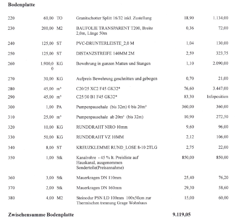

tomsl schrieb: Rechne 150k€ für BoPla und Anschlüsse dazu
unsere BoPla hat weit nicht so viel gekostet.
2024/2024083063865.png Rechne den Angebots preis mal zwei dann bist in etwa dort. Ok das war 2018, dennoch. Wir kamen mit Rohbau + Dach (Walmdach Haus und Flachdach Garage auf 127k
