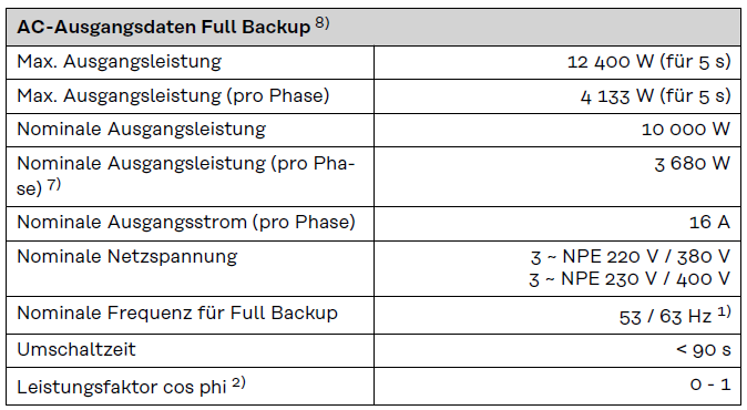

Kann der Gen24 jetzt wirklich 3,65kW auf einer Phase? Mein 5kW Symo Hybrid, der laut Datenblatt 2080W Schieflast kann, schaltet beim Cerankochfeld ab 1/3 der Leistung ab. Für die Poolpumpe mit 700W reichts.
2024/20240822679217.png

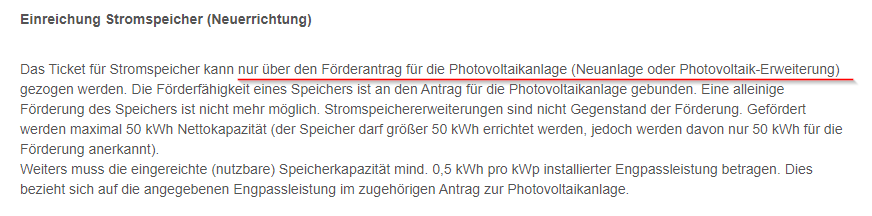

ck schrieb: Ist klar, aber 200EUR/kWh ist attraktiver wie 0%, außerdem gäbe es 0% nur bei einer Komplettanlage.
Und mit dem Fördercall der Oemag kann man nur den Speicher alleine fördern lassen?
Es heißt ja:
2024/20240823648219.png
oder würdest du das über den Kauf des WR WR [Wechselrichter] als Gesamtanlage ohne Module beziehen?
Es heißt ja:
welcher Fördercall ist das?
