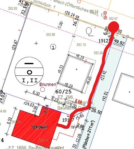

2024/20240813645569.jpg
Roter Punkt: dort liegt das GF-Kabel in der Siedlungsstraße.
Rote Linie zum Haus: das wäre ca. die Leitungsführung des GF-Kabels am Nachbargrundstück. Der Nachbar würde mich entlang seines Zaunes baggern und eingraben lassen. Das aktuelle Kupferkabel liegt unter der Zufahrtsstraße und kommt in etwa ins Haus rein, wo die Leitungsführung für das GF eingezeichnet ist.
Rote Linie beim Haus: dort würde ich gerne ins Haus mit dem GF-Kabel gehen. Dort ist auch am Haus der KüK montiert.
  •  gschnasl
13.8.2024  (#3)
Das Problem wird aber auch sein, dass du Strom für die Bridge an der Grundstücksgrenze brauchst.
Und die weitere Frage ist, ob Magenta den ONT einfach an der Grenze montiert (ist normal nur für innen gedacht). Hier wirst du auch einen zusätzlichen Verteiler brauchen.
Meiner Meinung nach ist es besser du gräbst für die Leitung auf. Es reicht ja ca. 20cm Tiefe. Vorher bei Magenta das richtige GF-Leerrohr anfordern und in die Erde legen.

Eben nicht, er hat ein Fahnengrundstück...
14.8.2024  (#20)
Genau so ist es.
