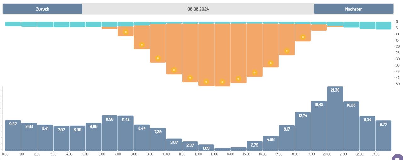

Nachdem ich aktuell an mehreren Tagen der Woche im home office arbeite und das Haus eine KWL KWL [Kontrollierte Wohnraumlüftung] hat, habe ich auch unter Tags eine Grundlast. Ich überlege nun ob es sinnvoll ist, diese mit einem Balkonkraftwerk abzudecken. Als Stromanbieter verwende ich awattar. Zwischen 10 und 16 Uhr ist der Strompreis hier meist sehr niedrig, später am Abend oft hoch.
Der Unterschied ist nicht immer so drastsich wie an diesem Tag, aber er eignet sich gut zum zeigen, was ich meine.
2024/20240808333102.png
D.h. es wäre praktisch, wenn das BKW unter Tags Grundlast bereitstellt und zusätzlich einen Speicher lädt mit dem Überschuss und dieser dann ab 20 Uhr etwas beiträgt zur Grundlast.
