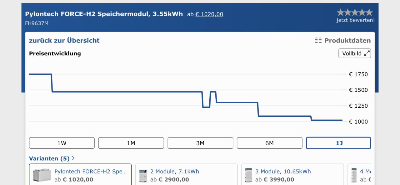

  •  sir0x
9.8.2024  (#19)
cutcher schrieb: die speicherpreise sinken aktuell und ich gehe ehrlich gesagt stark davon aus dass dieser trend weiter anhalten wird
Also meine Pylontech Force H2 sinkt schon seit Monaten nicht mehr.
-Preis und Infos zum genannten Produkt: Pylontech Force H2Anzeige
  •  cutcher
9.8.2024  (#20)
Das ist aber komisch 😉
2024/20240809915307.png
