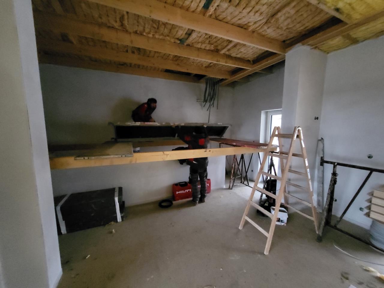

Für Dich zum Verständnis:
2025/20250713735506.jpg
2025/20250713175587.jpg
2025/20250713649788.jpg
2025/20250713312782.jpg
2025/20250713194424.jpg
2025/20250713988377.jpg
2025/2025071394536.jpg
2025/20250713192387.jpg
2025/20250713138656.jpg

@Ricardo: Respekt, sehr schön und sauber gemacht! Danke auch für deine Infos.
Ja sieht nice aus, wie stark ist die Dämmung?
Mir wollte ein Zimmerer einreden im OG keine Betondecke, dafür Sandwichpaneele mit 3cm, er meinte das reicht locker als Dämmung 😂
Bin dann aber bei BKA BKA [Betonkernaktivierung] geblieben und oben blas ich Zellulose ein

Insgesamt 30cm Zwischensparrendämmung Isover Klemmfilz Uniroll Classic in der Zangendecke
Hier sieht man es:
2025/20250714576591.jpg
Sandwichpaneele hätte ich auch nicht gemacht, gibt heut zu Tage zig Möglichkeiten.
