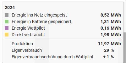

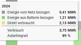

  •  stefan4713
31.7.2024  (#8)
also, wir haben 2 fronius gen24 8.0 und symo6.0 sowie den HVM 11.0 und wenn ich da im solarweb einfach das jahr auswähle
1.210kwh zu 1.310kwh raus/rein - ist für mich jetzt plausibel und schlüssig
2024/20240731343000.png
2024/20240731303051.png
